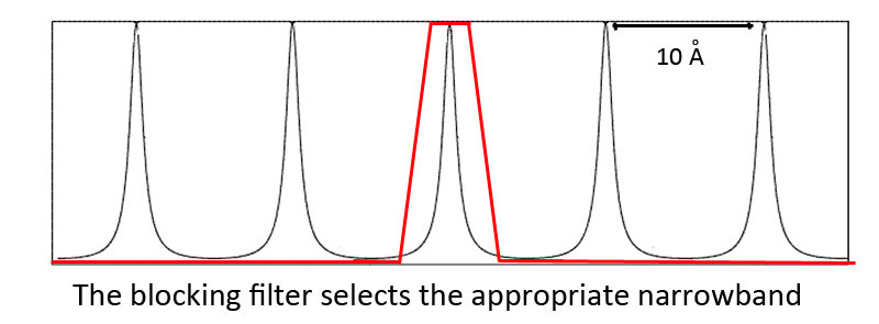

Il va manquer un morceau essentiel, c'est le vrai filtre halpha...
L'ERF est un filtre de dégrossissage, qui évite dès l'entrée de tube que trop d'infra rouge pénètre dans le montage.
Le BF, lui, isole un seul des pics de transmission (celui en halpha) fournit par l'étalon.
Il manque donc un étalon pour que ça fonctionne. En l'état actuel, c'est dangereux et non approprié.
Tiens lis ça, tu comprendras mieux le fonctionnement :
