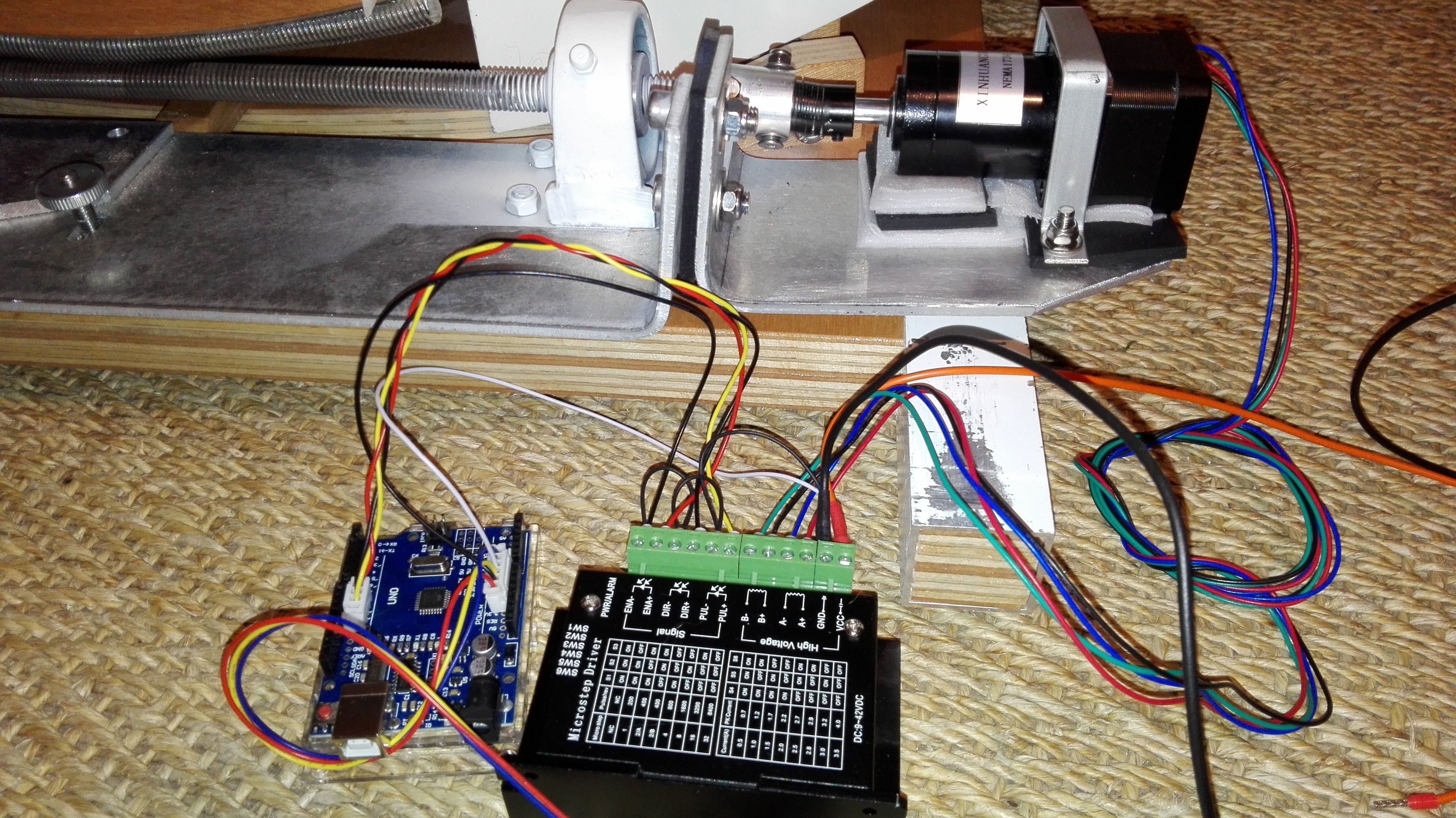

pour ton système, tu as aussi un programme à faire et renter dans la carte polulu?
Et l'entrainement de ta table par vis sans fin ne doit pas être tout à fait comme la mienne:
Content que cela ai été plus rapide que pour moi. Car j'ai mis presque 1 mois et demi pour juste la partie électronique! :cry:
Mais le polulu m'interesse quand même beaucoup , si on peut régler la vitesse définitivement, comme sur la plateforme de Michel.

Non pas de programme à écrire,  juste  réglage de chiffre sur programme est ensuite transfert, comme sur les vidéos.
Pour le réglage de la vis, c'est un peu pareil, juste deux engrenage en plus. Ferait photo cet aprém.
Pour la vitesse, il faut une remise a zero à chaque fois, où bouger le variateur pour qu'il reparte j'ai l'impression !

Ok, merci Laurent pour ces explications très claires.
C'est beaucoup plus simple effectivement qu'avec l'arduino.
Même si, il y a une prise en main du logiciel qui ne doit pas être évident en anglais.
Tu n'as pas de programme à écrire! Je dirai que le programme est pré écrit.
Tu as a mettre les bons chiffres au bons endroit. Ce qui ne doit pas être si simple quand même!
Mais par tâtonnements, il y à moyen d'y arriver. Enfin, je vois ça comme ça. Je me trompe peut être?

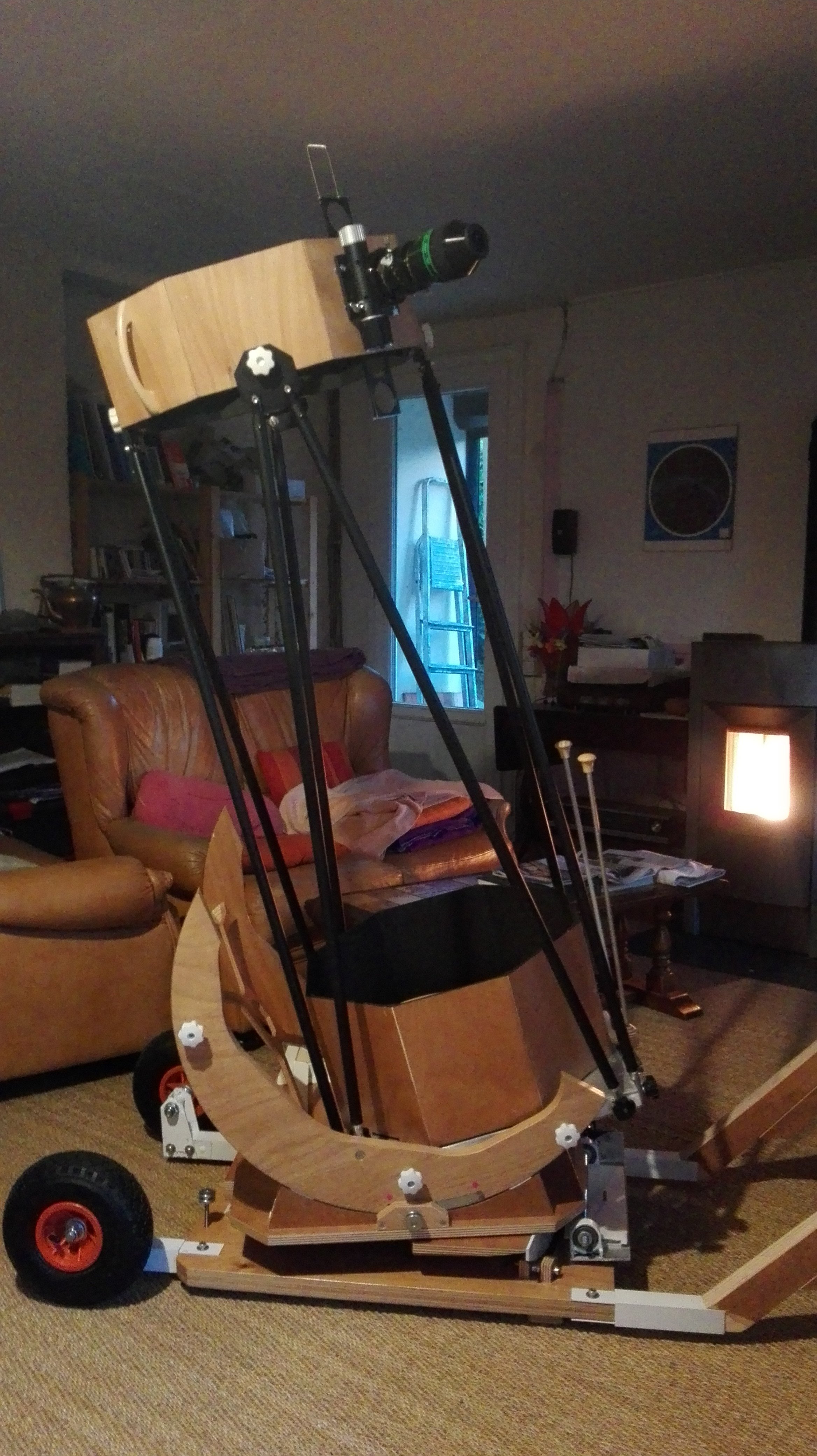

Je recevrai le miroir secondaire vers mi février, et le primaire, j'espère mi mars.
Sinon, il reste juste à finaliser la plateforme, mais le dobson est utilisable dans l'état.
Voilà le dob avec ses roues et ses poignées enlevable en 30 secondes.
Et avec l'Ethos... pour la frime ;)
Je vais installer un porte oculaires à l'avant.
Patrice

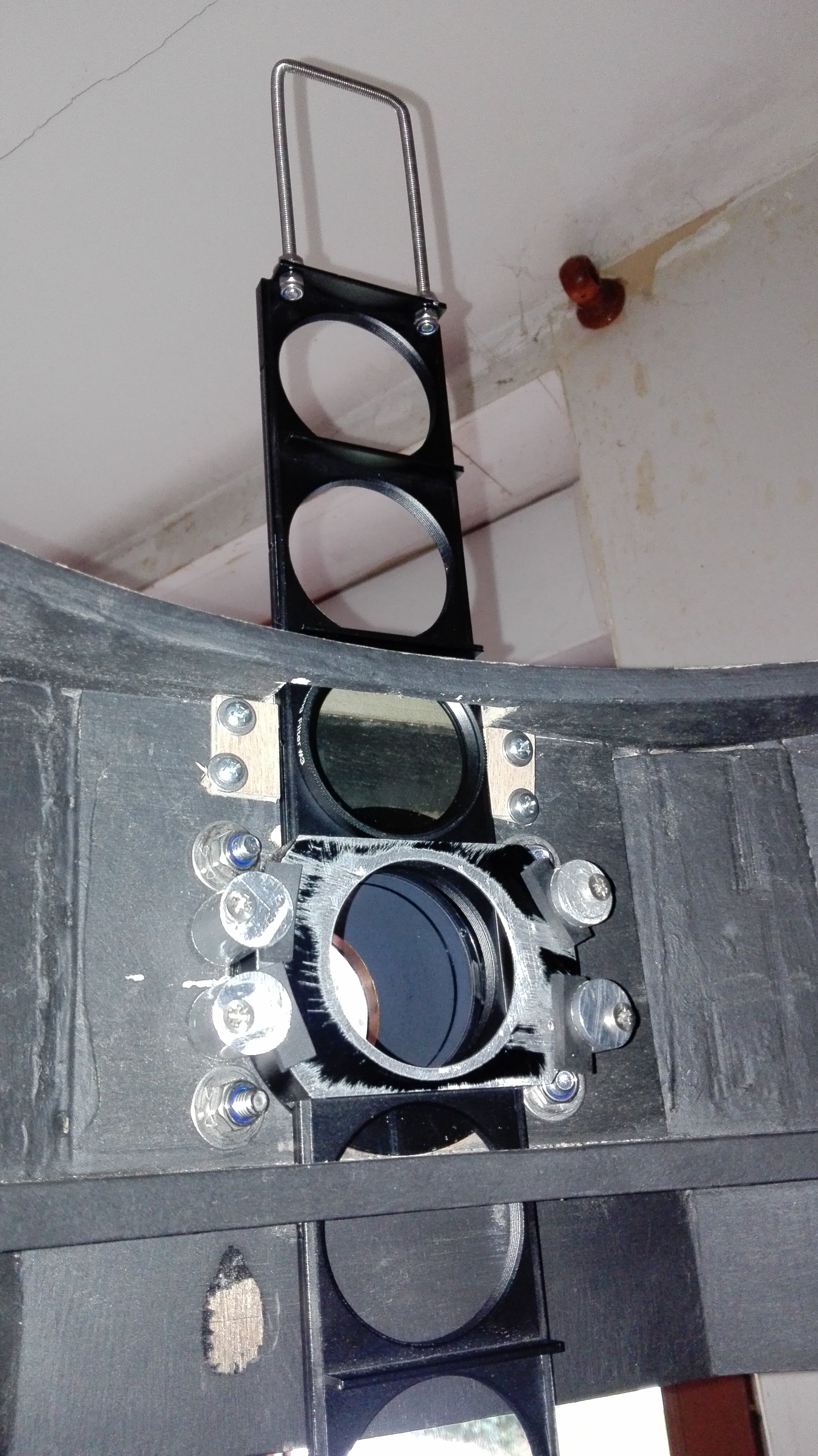

 Une tite photo du passe filtre en gros plan stp .😉
  JM

Coucou Patrice,
il est vraiment superbe ton télescope ! Félicitations :1e:
comme le dis JM, hâte également de le voir aux NAT :p à moins que la hasard fasse qu'on se voit avant, on est à 2h30 l'un de l'autre  :p
Patrice, as-tu pu installer ce passe-filtre comme tu l'entendais ? :p

C'est un gars du forum ( ;) salut Julien) qui m'a vendu son porte filtres.
Je pensai n'utiliser que la barrette au début. J'ai fait des guides moi même, mais ça n'était pas top. Donc, j'ai pris la scie à métaux et coupé un bout, et fait des pattes dans du rond de 8 mm pour le visser à l'intérieur de la cage, et rajouter une poignées pour pouvoir descendre "à fond" le porte filtres.
J'ai gardé mes anciens guide en haut pour que se soit plus facile à glisser la barrette, que je range dans ma valise.
Il me reste à passer un petit coup de pinceau en noir mat sur le tout.

A oui bonne idée une tite photo, superbe machine et qu’entant tu par porte oculaires à l'avant ?
Il ne manque qu'un destructeur de nuage et c'est parti !
Bonjour Laurent,
je vais faire en contre plaqué une avancée sur la base même du télescope, entre les 2 roues, un porte oculaires pour 3 oculaires.
C'est JM qui m'a montré sur son Stellarzac son système. Sur mon 300 mm, j'ai les oculaires rangés sur le coté du rocker. Là ce n'était bien sur pas possible à réaliser.
Merci pour tes félicitations Julien :be::be::be:,
La photo de ton ancien porte filtres est plus haut ;) .
Le plus délicat, après que mon système n'ai pas été concluant a été l'ajustage.
En effet, une vis pars vite de travers et déséquilibre le tout. Et paf, le porte filtre plus en face du porte oculaire!
Mais en y allant doucement , ça l'a fait.
