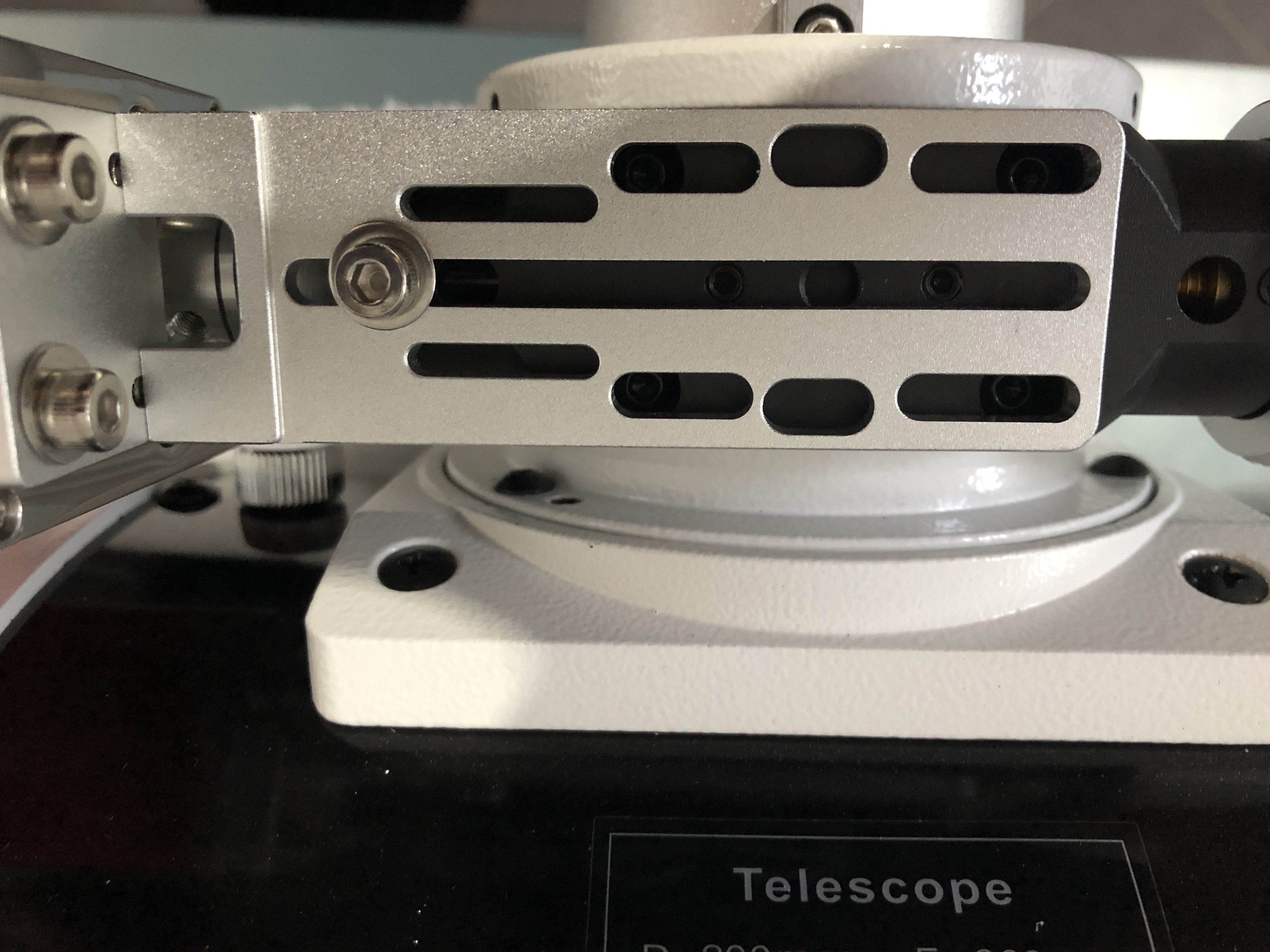

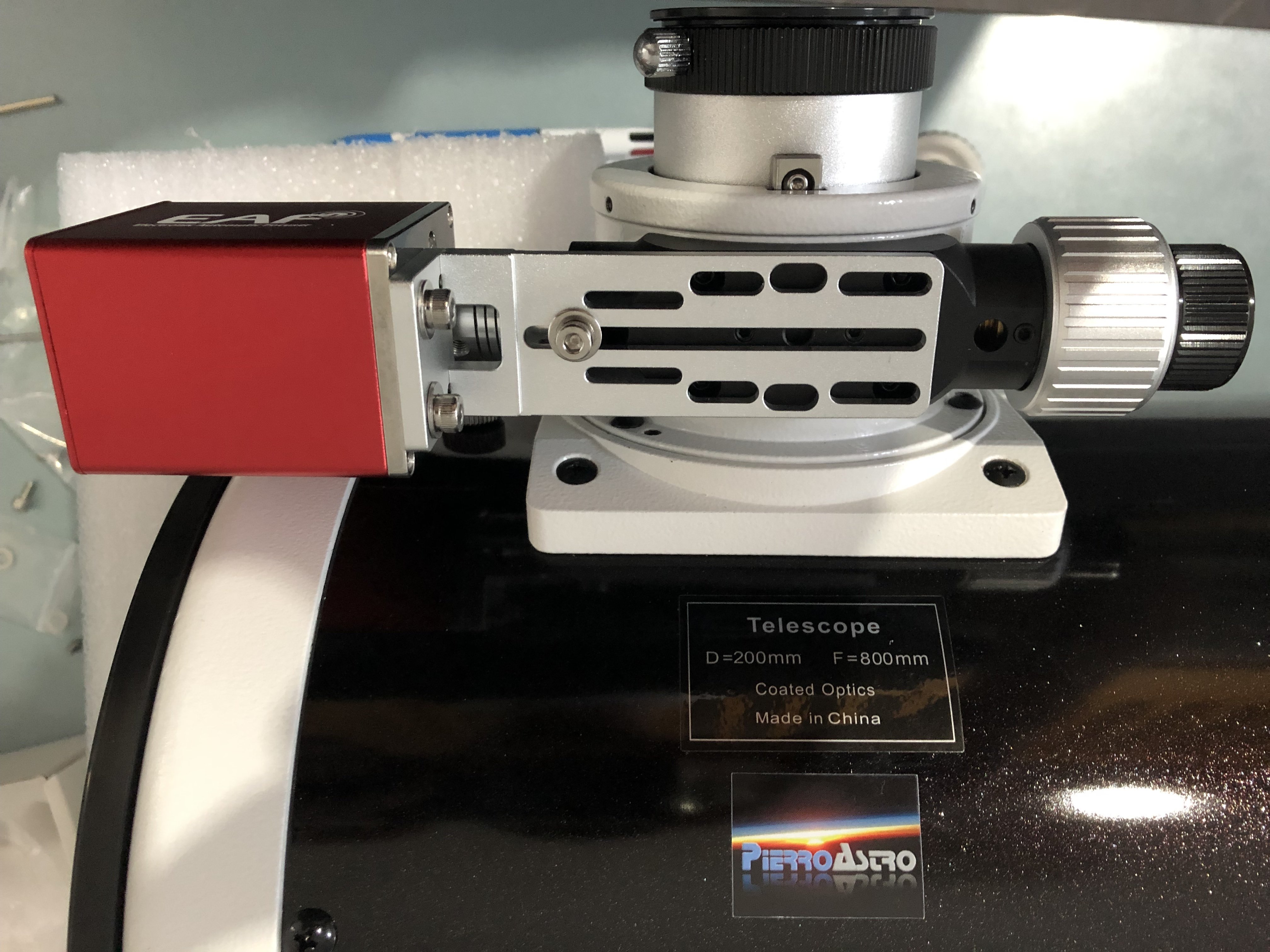

Bonjour j’ai un petit problème pour fixer ma EAF zwo sur un skywatcher 200/800. En effet je n’ai pu fixer qu’une seule vis pour le support. Pensez-vous que ça tiendra? J’ai peur qu’il y ait du jeu

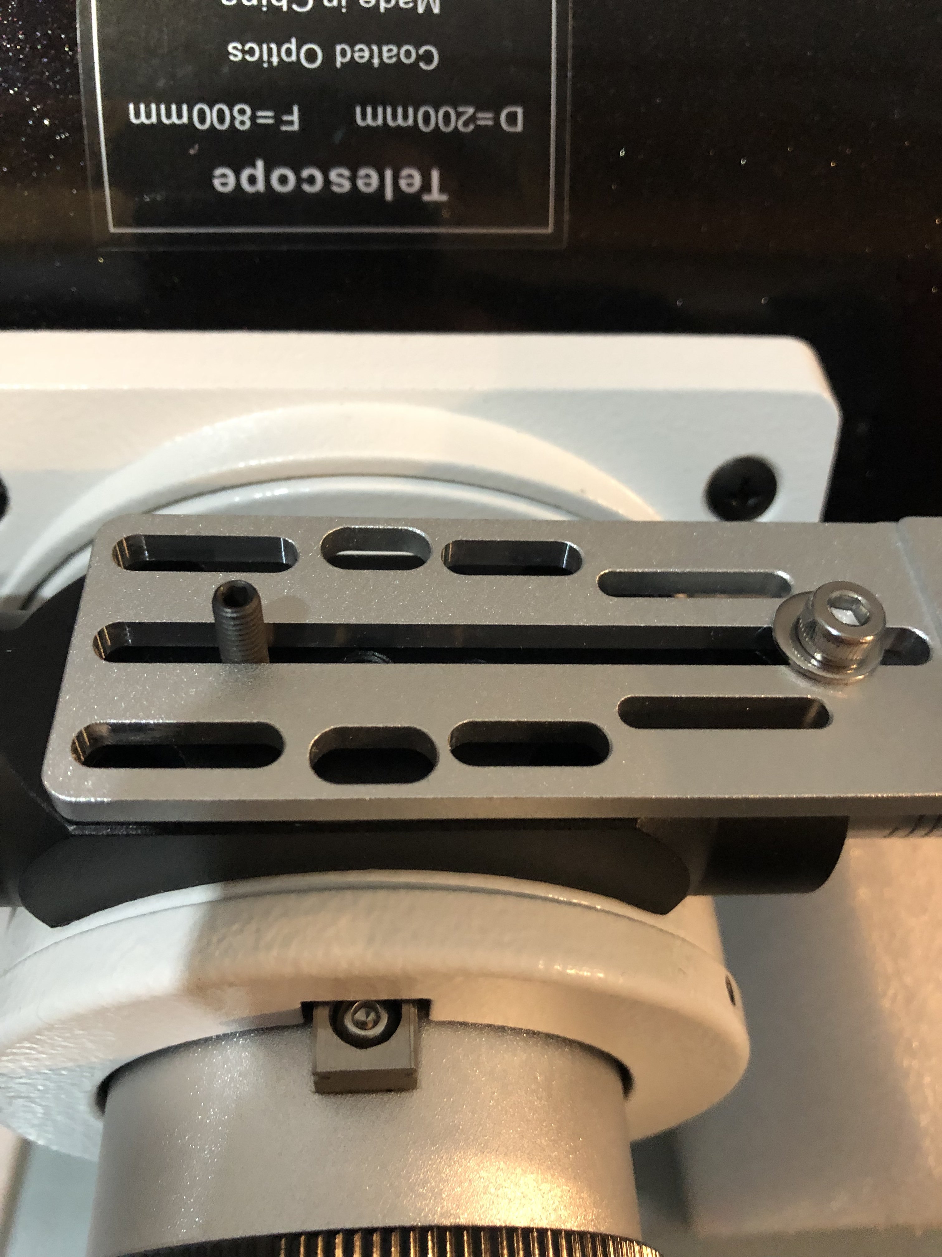

Bon du coup j’ai mis une vis du miroir secondaire que j’avais remplacé par des vis réglables à la main. Du coup elle fait le même diamètre mais bcp plus longue ça permet d’avoir un contre-appuie

Une vis ça me parait quand même un peu juste. Tu pourrais utiliser les quatre emplacements des vis  se trouvant en dessous en y mettant des vis plus longues.
Les deux petites vis avec une empreinte allen que tu vois au milieu,sont faites pour régler la pression de l'axe sur le porte oculaire. Une fois que tu as changé les quatre vis tu règles à nouveau les deux petites vis. Attention pas assez serrées, le porte oculaire risque de glisser et trop serrées l'axe tourne dur. Il faut trouver le bon compromis.
Enfin rien de sorcier. Les quatre vis ne doivent  pas être trop longues, Prendre  la jauge de profondeur du pied à coulisse et mesurer la profondeur et retrancher Deux millimètres.
Oui j’ai déjà peaufiné le réglage des deux petites vis, effectivement le réglage est fin car si on ne sert pas assez le PO glisse...
bon bein je vais installer mon eaf sur les 4 autres vis c’est décidé, merci !!
Le 05/10/2019 à 20:35, cddestins a dit :
Très bien, plus qu'à ajouter un écrou sur ta vis sans tête.
