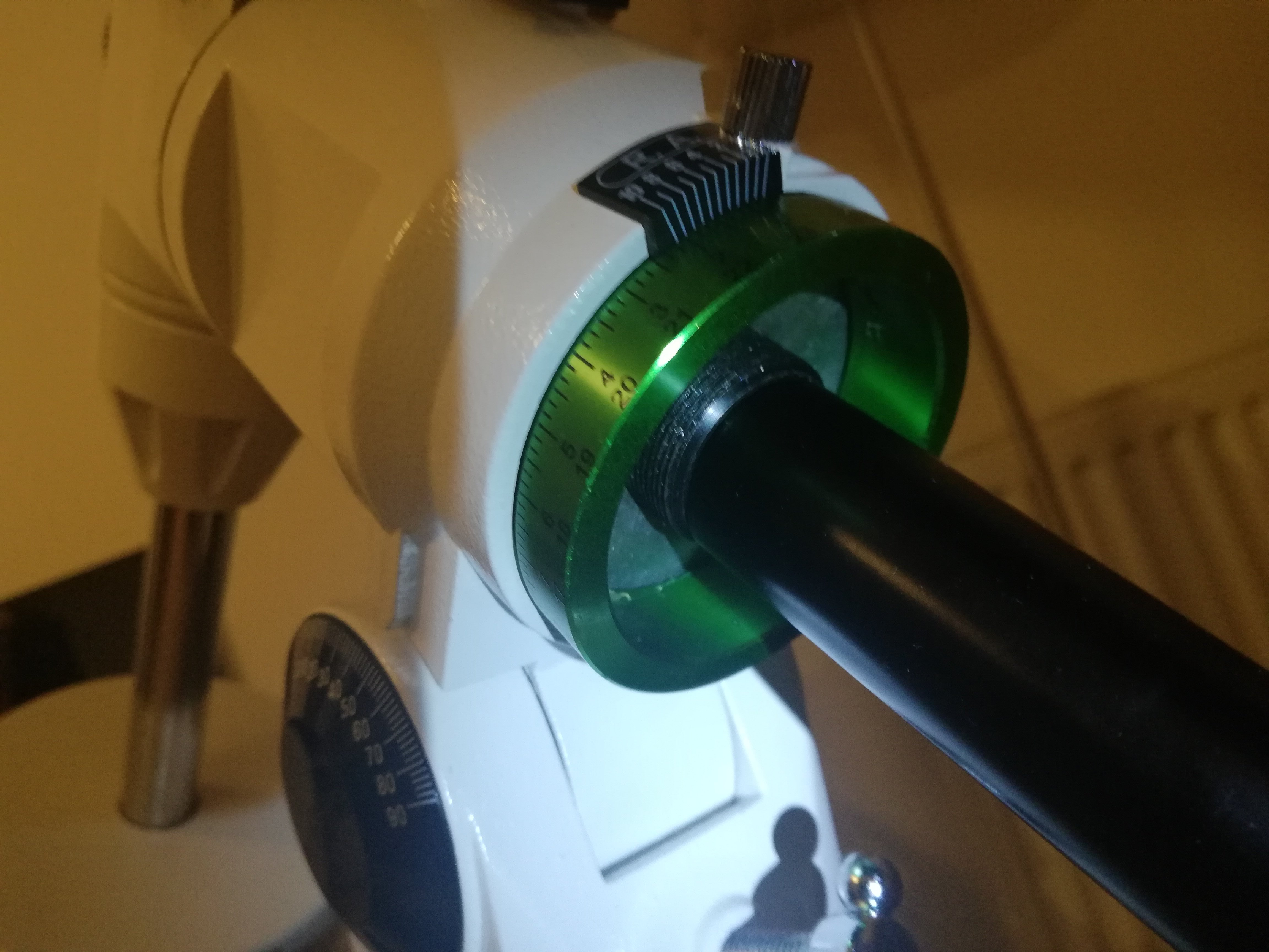

Je viens de recevoir mon viseur polaire pour l'EQ3-2, mais je ne sais pas comment l'installer. Il n'y a pas de manuel avec le viseur et dans le doc de mon télescope il ne parle que des réglage du viseur polaire qui est en option (donc si tu ne l'a pas de base, sa ne te sert pas).
Quelqu'un saurais me dire comment faire ?
Sous le cache, il y a bien l'emplacement pour mettre un oculaire. Si on enlève ce porte oculaire, on accès à l'axe mais impossible de rentrer le viseur (il est plus gros de le trou dans l'axe).
Je confirme que j'ai bien une EQ 3-2 et que c'est bien un viseur pour celle-ci.

Oui c'est ça, il faut bien dévisser la bague noire avec les 3 vis que l'on voit sur la photo de lematou dans le message suivant :

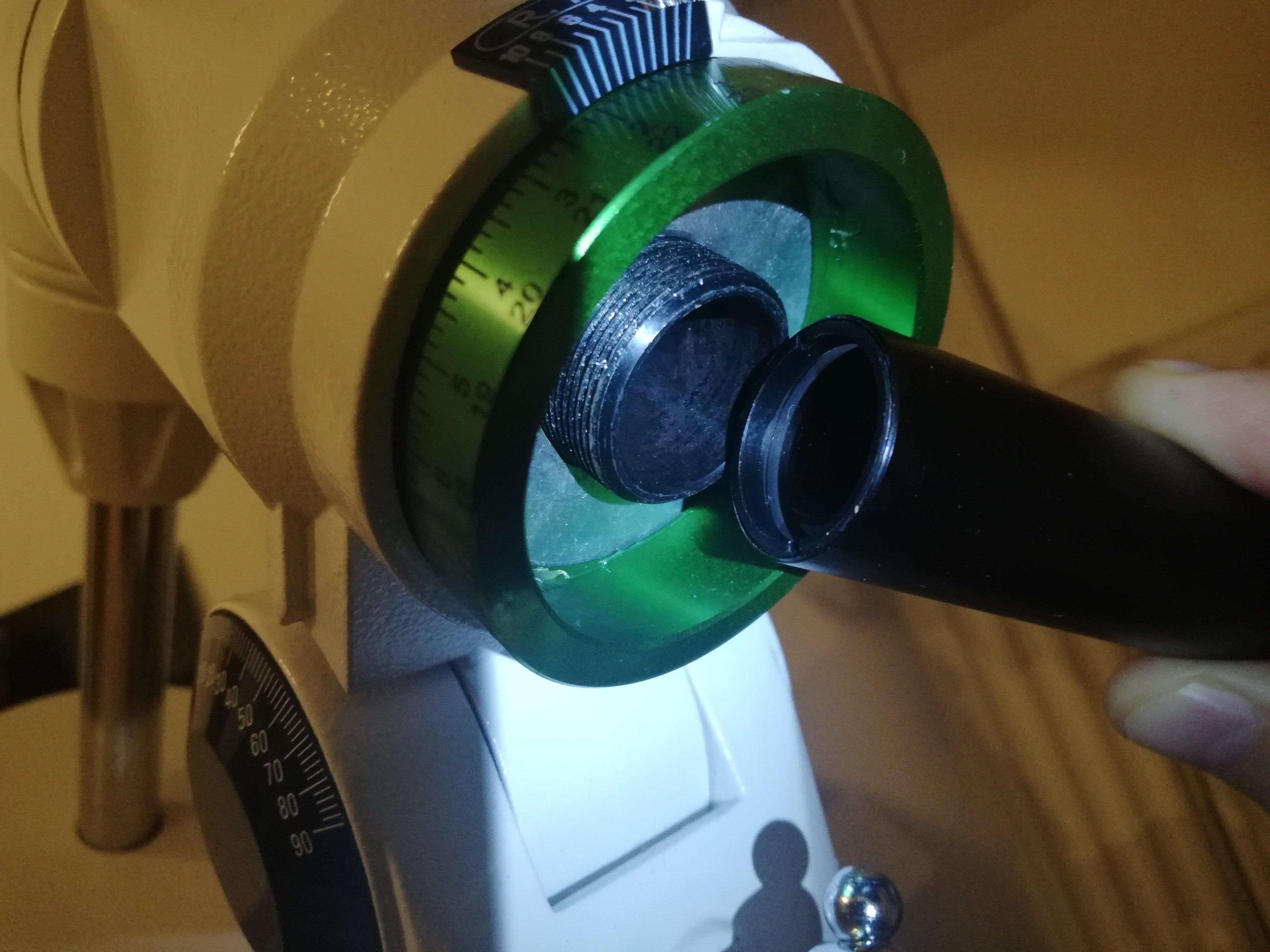

c'est ce que j'ai fais, mais on accède ensuite à une pièce en plastique du même diamètre que le viseur. Donc impossible de mettre le viseur dans l'axe AD.
Cette pièce en plastique semble très bien collée, je n'arrive pas à la retirer (en plus c'est granuleux à l'intérieur).
J'ai eu ça : innation du vendeur et de l'acheteur. Tu es sûr que tu as un viseur polaire pour EQ3-2 et non pas pour EQ5 ?
Ça doit être pile poil. C'est marqué sur la boite du viseur polaire.
Le 11/10/2019 à 08:11, arnos a dit :
je me souviens il y a qq années d'avoir dû prendre une bonne pince pour dévisser cette "saloperie" de mon EQ3-2. Bien vérifiez comme le dit Wadouk que tu as bien acheté le bon viseur polaire ! SW n'a apparemment jamais songé pour l' accessoire viseur polaire à une compatibilité de matériel entre ses différentes montures et c'est bien dommage...
Bon alors, j'était en parallèle avec le vendeur et même si sur la boite du viseur c'est indiqué EQ3, ben c'est pas pour une EQ3.
Erreur d'étiquetage.
Merci quand même pour vos réponses.
