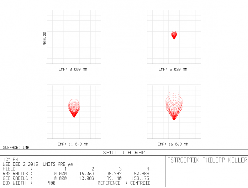

oui, la coma à f/4 s'envole, 16um de rayon RMS, 42um geométrique à 5mm d'axe
Le capteur a beau ne pas être très grand, le bord va être entaché de coma.
La lumière des étoiles va également être diluée, le bord va être plus sombre, peu contrasté, dilué.
Ci-dessous info du site APM teleskop

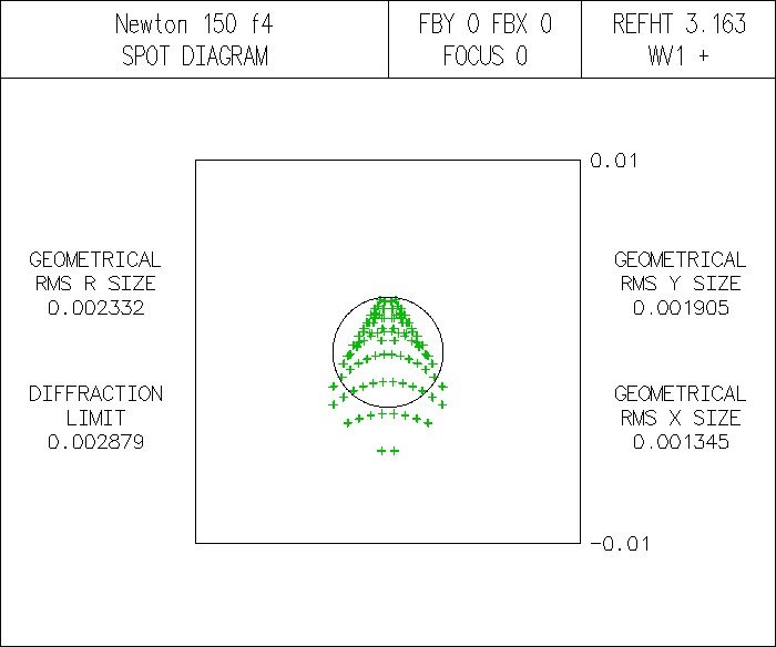

Voilà j'ai simulé la forme à .733 mm de l'axe optique : c'est la limite d'utilisation. Il faut avoir une sacrément bonne collimation avant d'y installer le correcteur de coma (barlow ou paracorr)
La diagonale de la 290MM fait 6.4mm et elle est à 3.2mm du centre au coin. Les bords sont à 2.8mm en largeur et 1.55 en hauteur.
Soit 500 x 500 pixels utilisables sans correcteur. Tu peux essayer avec le petit ROI si tu centres parfaitement
Modifié par lyl
report image et simulation.
