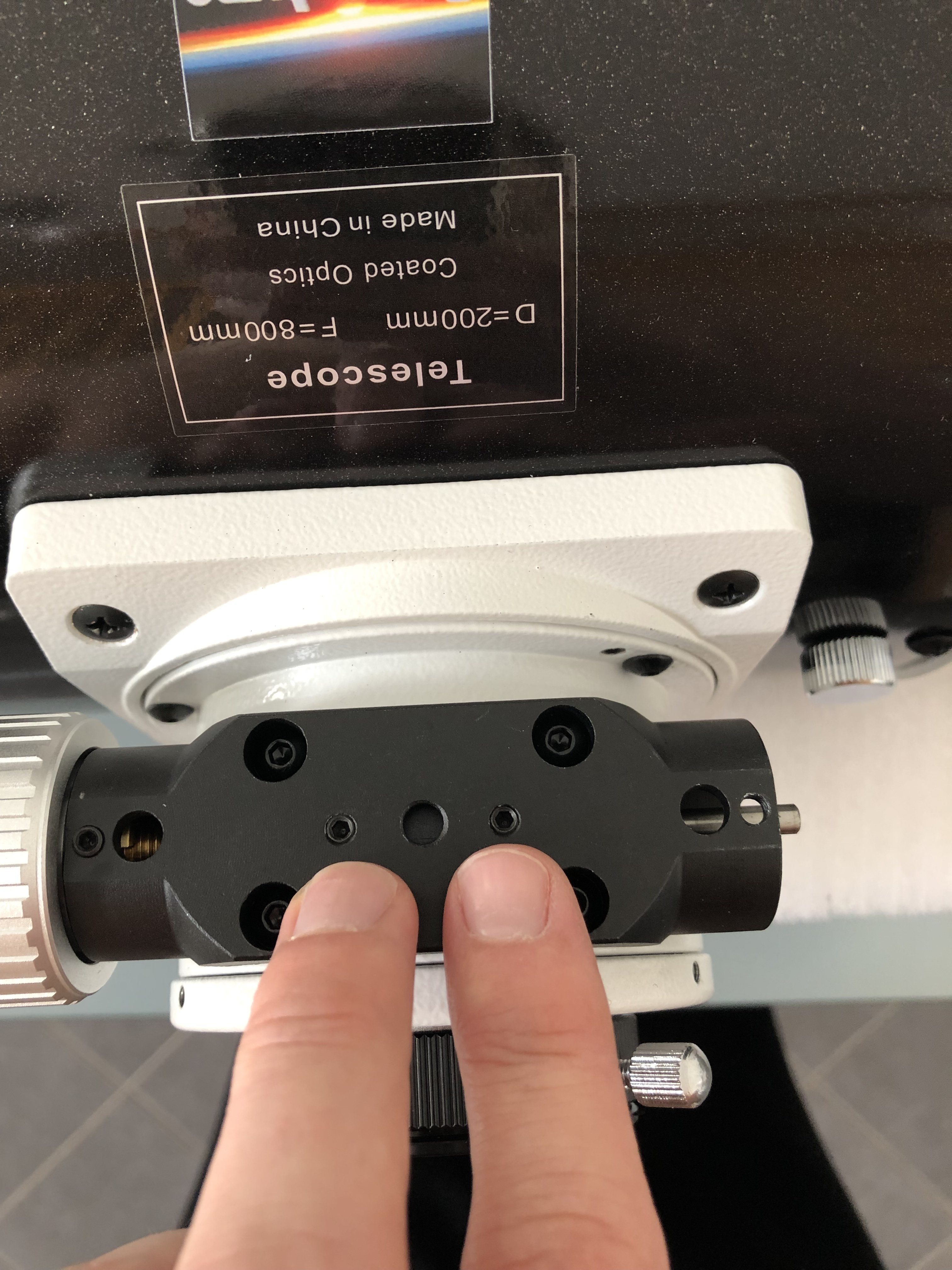

Bon du coup j’ai mis une vis du miroir secondaire que j’avais remplacé par des vis réglables à la main. Du coup elle fait le même diamètre mais bcp plus longue ça permet d’avoir un contre-appuie

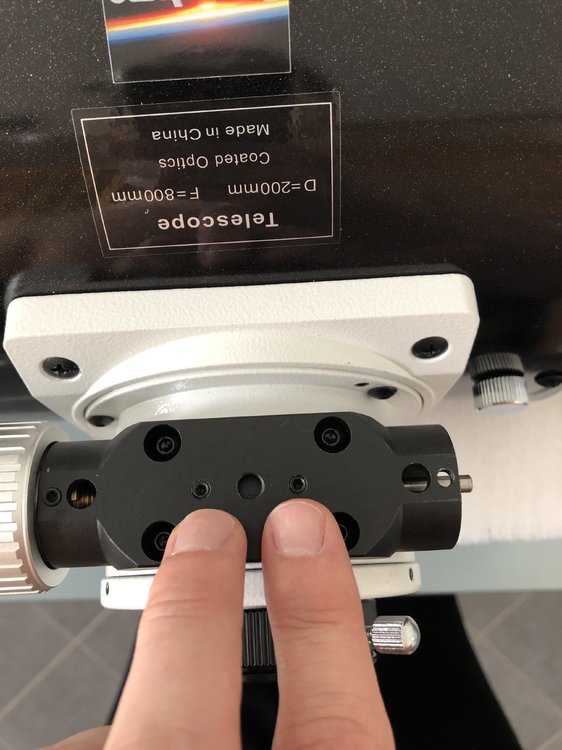

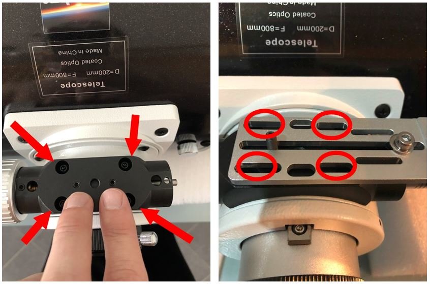

Blague à part, ton montage fait un peu peur d'un point de vue assemblage mécanique. Si les 4 vis qui permettent de fixer la partie noire du PO sur la partie blanche sont en face des trous oblongs de la platine, tu aurais tout intérêt à fixer ton EAF par là en mettant des vis plus longues...
Modifié par krotdebouk
Salut Krotebouk! Concernant la première photo j’ai rectifié le tir, j’ai remis la vis allen d’origine (et quand je disais que c’était trop serré d’usine c’est parce que j’ai testé la molette avant de toucher à quoi que ce soit et elle était déjà fort rigide). Du coup j’ai retiré la eaf pour régler la raideur des molettes, maintenant ça va mieux! Concernant la deuxième photo c’est une super idée, j’osais pas toucher à ces 4 vis de peur que ça dérègle l’axe du porte oculaire. Mais en effet elles sont en face des trous oblongs.

La vis de reglage de dureté du PO ne servira plus une fois que tu l'auras motorisé. Fais ce réglage, suffisamment dur mais pas trop et fixe ta platine une fois pour toute avec des vis à tête hexagonale plus longues et des rondelles sous les têtes de vis. Prend les en inox si possible, ca vit dehors ces choses là.
Edit : fait attention à la longueur des nouvelles vis, elle ne doivent pas toucher le fond du filetage tout en étant suffisament vissées (1,5 à  2 fois leur diamètre ). Il faudra probablement les raccourcir...

Oui on parle bien de ces 4 vis.Si les nouvelles sont trop longues et viennent en fond de filetage avant le serrage de la platine, tu va arracher les filets et serrant fort. Si elles sont trop courtes et ne prennent pas assez dans le filetage, pareil tu pourrais arracher les filets en serrant fort.
Enlève une vis, pose la platine à sa place, mets une aiguille à tricoter ou autre dans le trou de la vis, petit repère au ras de la platine sur l'aiguille. Mesure et enlève 2 mm, c'est la longueur de ta vis sous tête.
Quand tu visseras la vis de remplacement, fais un essais sans rondelle sous la tête et en serrant à la main. Si tu viens bien au contact de la platine alors tu seras tranquille en ayant mis une rondelle sous la tête de vis.
