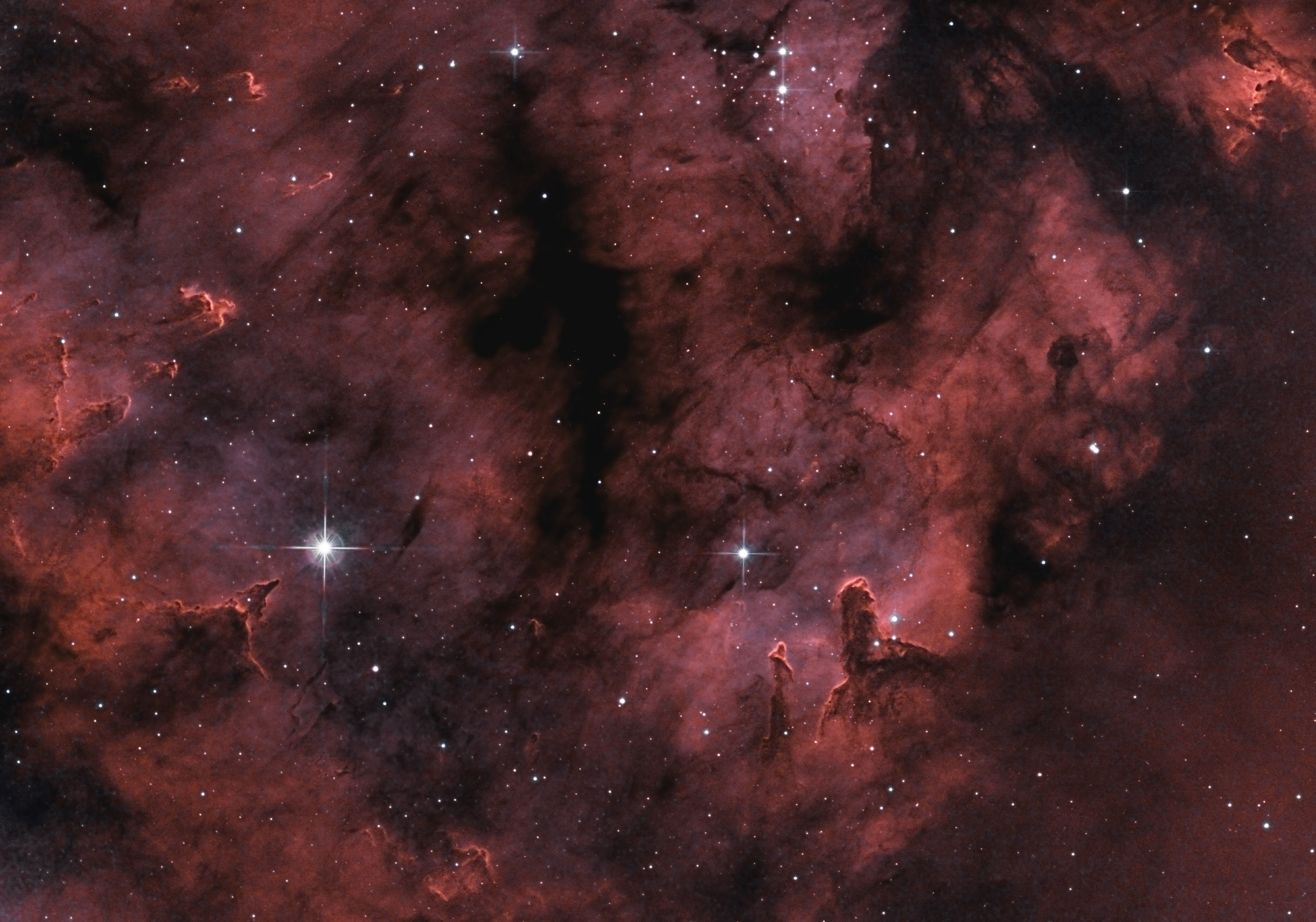

Bonsoir ,
Comme annoncé, une nébu à l'affiche. J'ai conservé  le newton 254/1000 et mon ASI183MM Pro.
Toujours une proximité eu égard à la focale et à la taille du capteur, j'y reviendrai avec ma lulu de 352 ultérieurement.
Approche bicolore H, O perso de cette nébuleuse NGC 7822   parfaitement illustrée en HSO par les chefs..;)
Serait sûrement moins bruitée avec plus de poses.

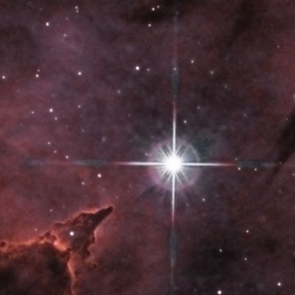

SI quelqu'un connait un traitement simple sur PS pour atténuer ou supprimer le halo de l'étoile de gauche, je serais bien content de l'appliquer. Merci par avance. :rolleyes:
L'équipe habituelle :
Newton SW 254/1000 _ AZEQ6GT_  camera ASI183MM _ filtres Astronomik _Ha  _OIII_ guidage DO ZWO  avec miniASI290MM et focuser 1.25"
Le détail avec SharpCap
Ha : 30x300s  _ gain 120 _ offset  0
OIII : 15x300s _ gain 120 _ offset  0
-15°C
(D,O, F)
les  remplaçants : TSO81/352 _ ASI294MC Pro
Prétraitement _assemblage SIRIL _ type_HOO
Finition PS
A une prochaine
Alain

Le 07/10/2019 à 12:06, Pulsar59 a dit :
jolie, à mon avis un peu surtraitée, notamment sur les étoiles ce qui renforce les halos...
Bonjour Pulsar,
Pas spécialement sur les étoiles, je n'ai rien fait de spécifique.
Je trouve surprenant de distinguer aussi nettement la croix du secondaire. J'ai déjà eu un gros souci avec IC63 (fantôme de Cassiopée) et la grosse étoile proche. A creuser.
Merci pour ton passage
Alain
Petite V2 en-tête , peut être un peu plus douce.
Nettement mieux, encore un peu dur.
C'est un renforcement de contraste ou de détail qui durcit tes étoiles : il faudrait un masque de protection ou une main plus légère.
Tu ne peux pas grand-chose sur les grandes aigrettes. Par contre tu as un motif étrange en plus dans le halo des étoiles brillantes, celui-là n'est pas "normal". Il y a un truc sur le tracé du faisceau lumineux
Modifié par Pulsar59
il y a une heure, Pulsar59 a dit :
C'est ce que je trouve surprenant et que j'associe sans savoir au support du secondaire.
Modifié par Nimbus
Normalement tout ce qui est support de secondaire est "caché" derrière le secondaire, ca ne dépasse pas
peut-être des vis qui dépassent ou un truc dans le genre, ca fait un angle bien précis avec les aigrettes, ca peut aider à trouver.
