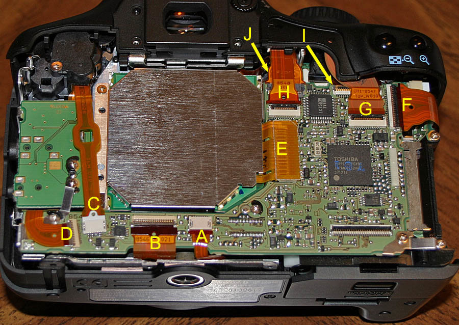

j'ai une petite question, je pense avoir fait une bêtise en démontant mon EOS1100d pour réaliser un défiltrage partiel, j'ai une des nappes qui connecte la carte mere "supérieure" qui ne se reconnecte pas, plus précisément le connecteur ne se referme plus... C'est celle avec le répère "I"... sur la phot en PJ (ce n'est pas un 1100d mais ces nappes supérieures sont similaires) du coup l'appareil est mort j'en ai peur.
J'en ai retrouvé un autre d'occase, et du coup je voudrais ne pas refaire la même, aussi fais-je appel à votre expérience, ce connecteur est bien aussi un connecteur "hinge" (basculant?) car il est beaucoup plus fin que les autres et je me demande si il ne fallait pas juste tirer la nappe hors du connecteur, l'un d'entre vous aurait-il déjà fait la manip et pourrait me confirmer que c'est bien un connecteur basculant?

Si jamais cela peut intéresser quelqu'un dans le futur, j'ai réussi à faire le changement de capteur sans enlever les nappes du coin supérieur droit sur mon deuxième boitier, et tout marche impec!
