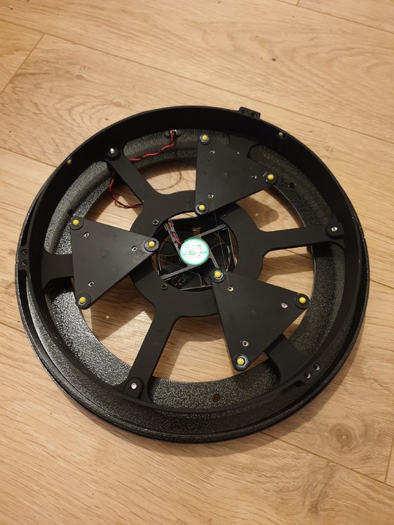

En revanche, comme sur toutes les étoiles hier soir, je note un aspect en "queue de comète" qui change de côté en fonction de la position de mon œil. Cela a été assez gênant sur toute la soirée d'observation. Mauvais placement de l’œil ? Astigmatisme du miroir ? Autre ?

J'ai finalement tout rangé vers 1h30, hyper content de ce que j'avais pu voir pour cette première sortie et un peu déçu de la déformation des étoiles et des cibles manquées. Pour l'un il va falloir trouver une solution, pour l'autre ça viendra avec le temps et les rencontres :)

Belle soirée et joli croa, l'impatience puis la délivrance de pouvoir observer... Le problème optique n'est pas rassurant en effet. Faudrait faire un star test pour vérifier tout ça on dirait une contrainte. Le primaire n'est pas sous contrainte sinon le secondaire... A voir

Pour l'instant mon problème principale va être de résoudre le problème de l'optique et de trouver un siège d'observation...
Peut-être aussi astigmatisme de tes yeux tout simplement? Je parle en connaissance de cause, je suis astigmate et ce n'est pas très agréable avec les oculaires à longues focales.
Théoriquement la déformation tournerait avec mes yeux du coup ?
il y a 3 minutes, photon a dit :
Dans ce cas oui
Tu peux peut être faire une photo sur une toile brillante avec ton téléphone pour voir la différence par rapport au visuel

D'ici la prochaine nuit sans pluie je vais quand même tâcher de démonter mon support de primaire pour voir
Bon ben après avoir démonté le support primaire, viré les patins auto collants, remplacé par des billes de soft gun coupées en deux, rallongé un peu les vis pour éviter d'écraser le miroir et tout remonté... rien n'a changé.
C'est étonnant d'ailleurs, le barillet est monté avec une rotation de 2h environ, le triangle formé par les barillets est un peu tourné par rapport à l'horizontal au lieu d'en avoir deux en bas ?
Il me reste à essayer de voir pour le secondaire.
Pour la déformation j'ai fait regarder à ma femme qui voit le même problème que moi donc ça doit pas être mes yeux et ça le fait avec tous les oculaires...
