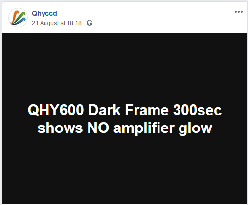

Reste juste à voir côté Amp Glow, le (petit) point faible des CMOS
