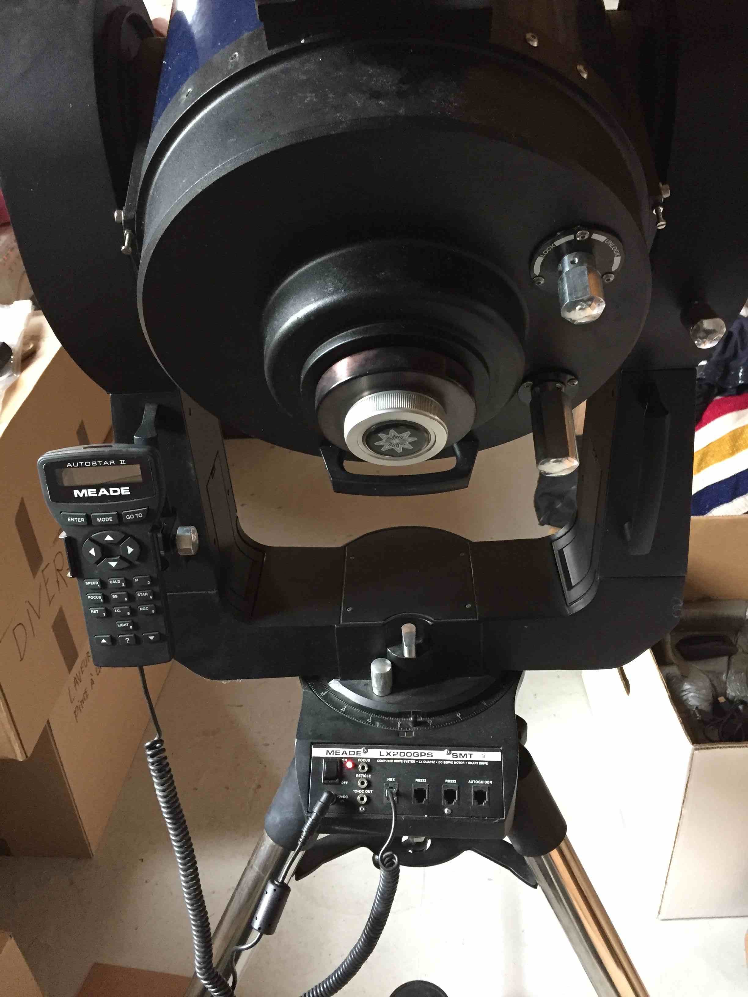

Je viens de quitter Paris pour m'installer en Basse Normandie et *joie* je vois enfin des étoiles la nuit, c'était pas une légende !
Je voulais m'acheter un petit Dobson pour commencer tranquillement l'Astronomie, mais l'ancien propriétaire de la maison que j'habite maintenant m'a laissé son (vieux ?) Meade LX200 GPS 254/2500mm. Sympa le type !
Bref par contre il manques des accessoires et il ne semble pas démarrer correctement.
Du coup, si un possesseur de ce modèle pouvait me donner quelques conseils pour le remettre en état, cela m'aiderait grandement.
Donc à priori, il manque :
Un renvoi coudé, un système de mise au point électrique (obligatoire ?), un porte oculaire... et des oculaires.

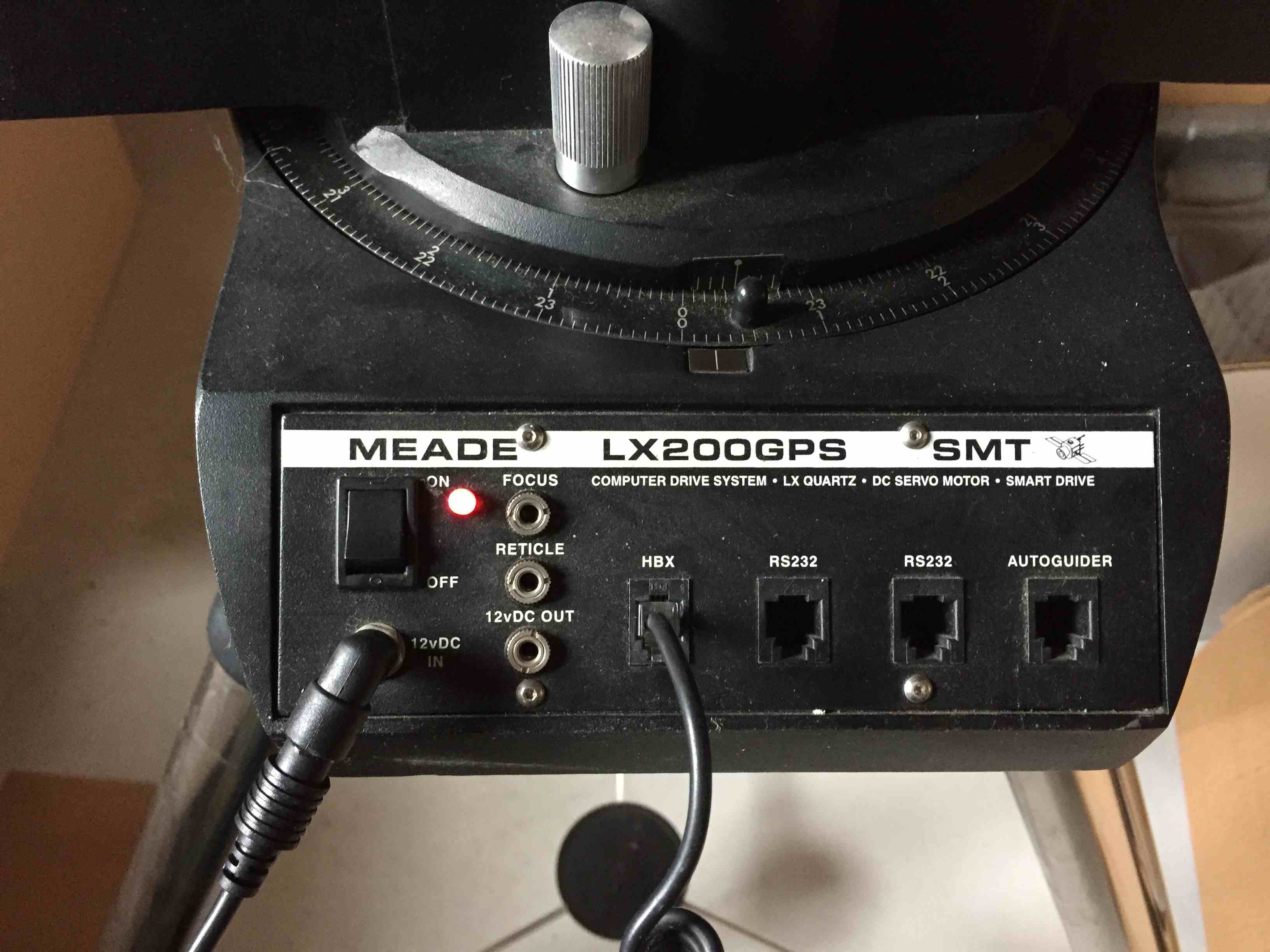

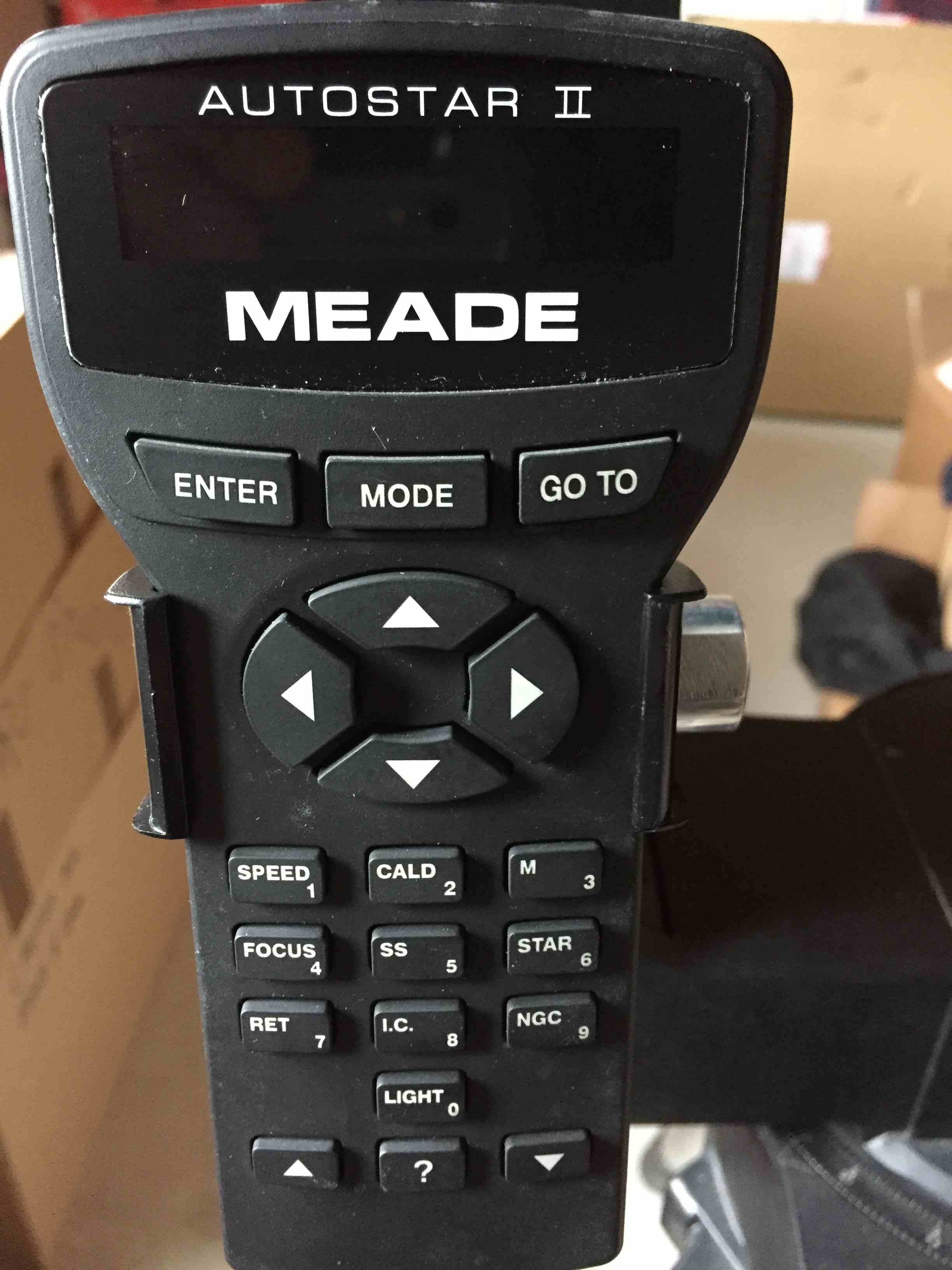

Concernant le démarrage : je l'ai branché sur secteur avec l'alimentation qui était dans sa boite. Lorsque je l'allume la LED s'allume bien, mais la raquette Autostar (qui est bien branchée sur le port "HBX") ne donne aucun signe de vie.

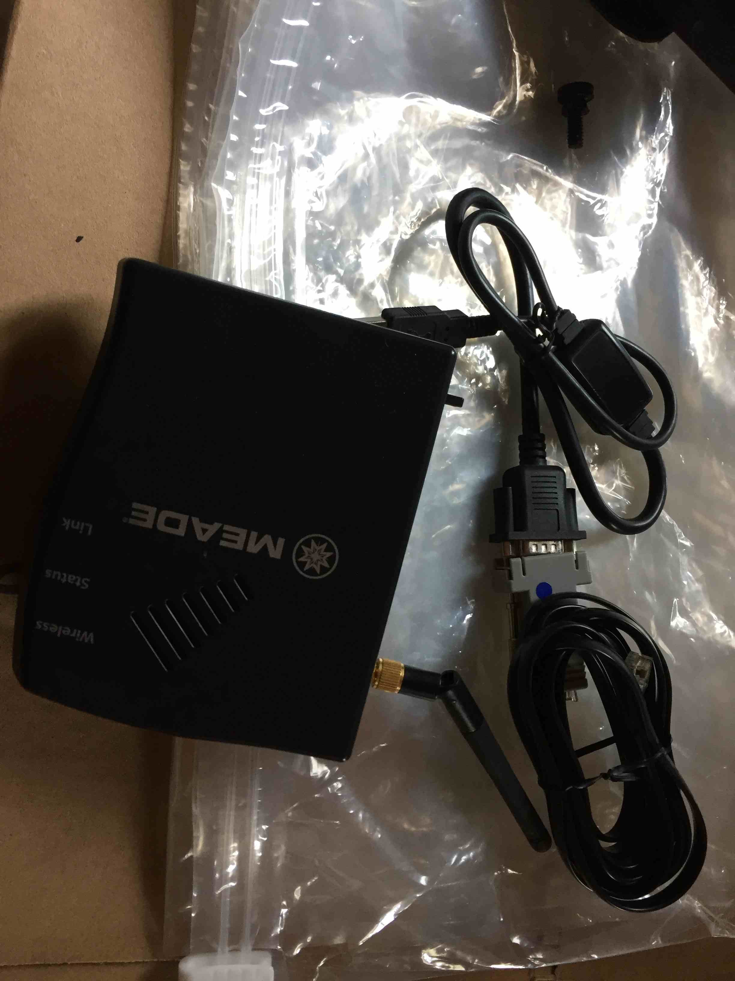

Avec, il y a aussi un système wireless qui j'imagine permet de contrôler le télescope en Wifi depuis un ordi ??

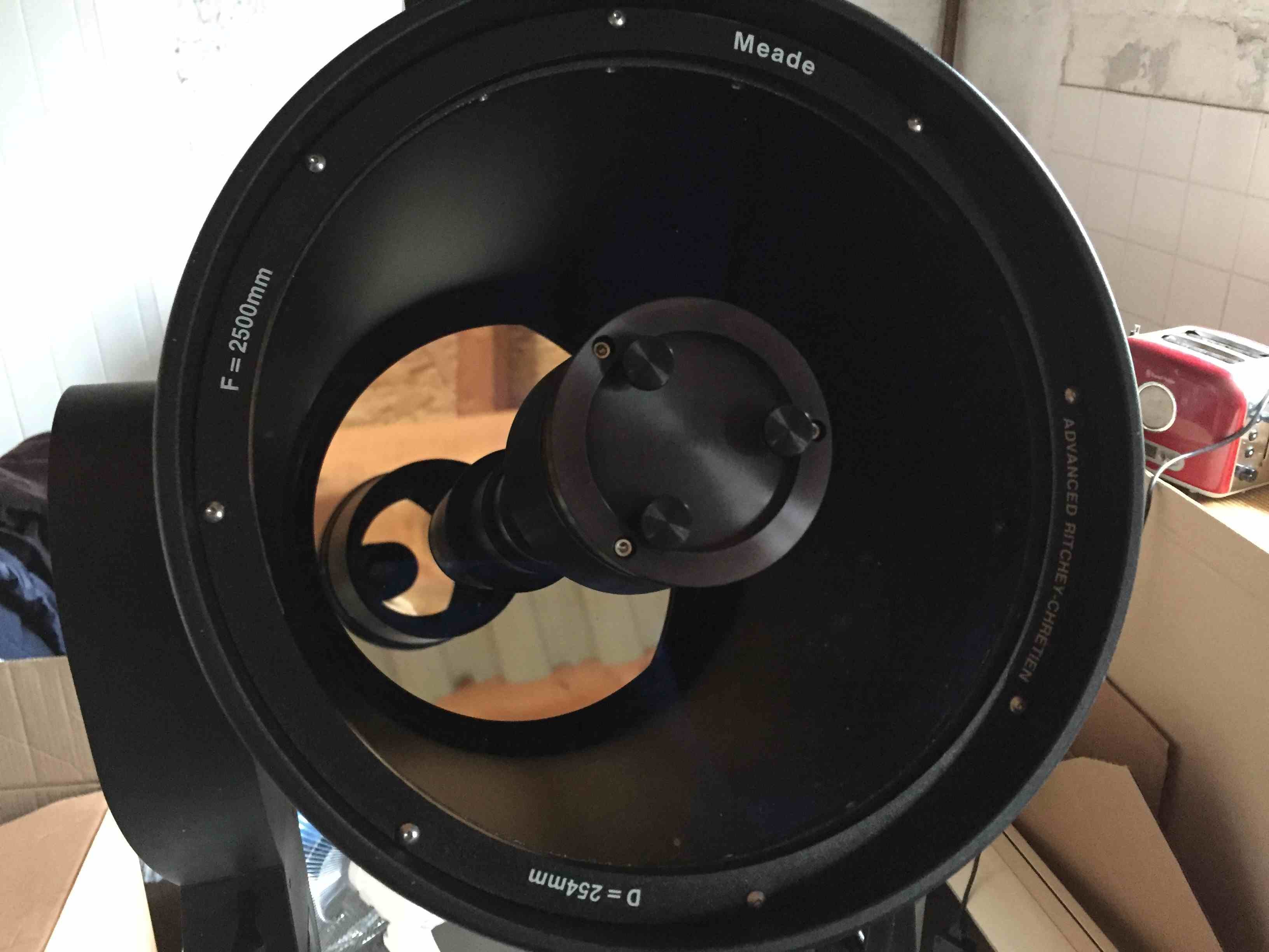

Question Bonus : comment vérifier que le "tube" est en bon état avant d'acheter 500€ d’accessoires ?
Merci pour votre aide :)

Salut !
Sacré cadeau qu'il te fait !
Je ne sais pas si c'est comme les celestron SCT, mais normalement tu dois pouvoir l'utiliser en manuel si l'électronique est hs. Il n'y a pas un système de frein quelque part ?
Il te manque un porte oculaire, mais un simple tube sortie en 2" peut suffir largement, puisque tu peux faire la mise au point avec la molette à l'arrière.
Pour le tube, il semble bien propre, miroir et lame ont l'air nickel.
Pour les oculaires dans un premier temps tu peux peut être prendre un ou deux tres basique ?

Je ne comprend pas pourquoi la raquette Autostar ne s'allume pas. Moi j'ai en plus une raquette radio sans fil avec un adaptateur, mais dans ce cas, il faut mettre des piles dans la raquette radio. L'autostar fournie de base n'a pas besoin de pile. Son fil l'alimente à partir de la monture.. faut peut être nettoyer les contacts au niveau du fil de la raquette tant côté fil que monture.
La SAH à un vieux meade 10 pouces dans son observatoire de St Martin du Bec (réunion les samedi après midi) si tu n'es pas trop loin du Havre tu peux peut être voir avec eux si leur raquette Autostar fonctionne ou si c'est la tienne qui debloque

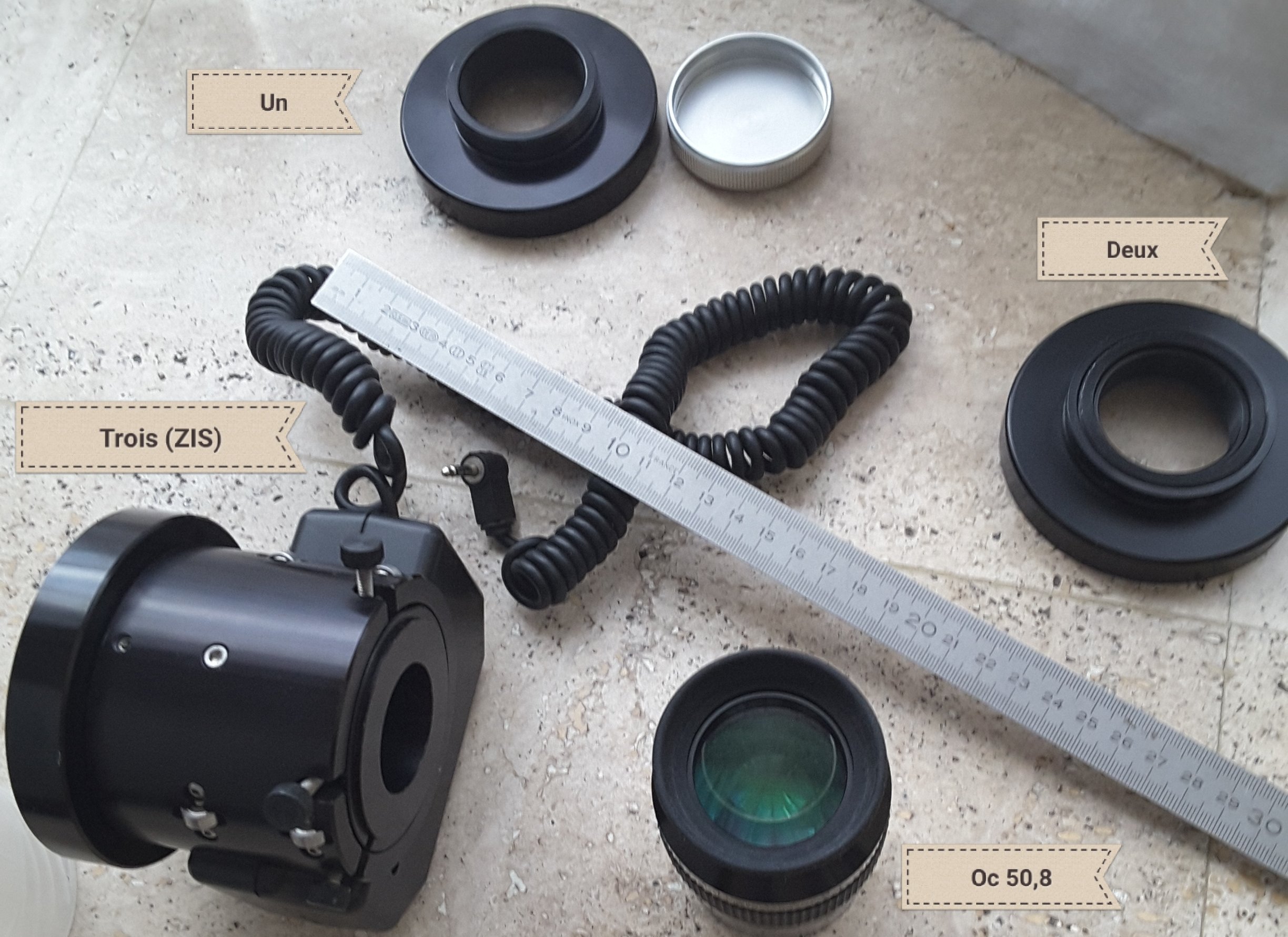

Ce qu'il faut que tu surveilles c'est la connexion mécanique entre ton renvoi coudé et l'arrière de ton tube : Chez Meade c'est vissant avec une bague flottante femelle qui se visse derrière. Ton renvoi coudé doit en être équipé ou alors il existe un tel raccord adaptateur. Je ne peux pas photographier ni mesurer je n'ai pas mon lx200 sur place. En plus même quand je n'utilise pas le focus électrique celui ci est à poste et comprend tout ce qu'il faut pour glisser au coulant 2 pouces ou 1,25.
Pour ton renvoi coudé, privilégie un miroir verre dielectrique qui renverra plus de lumière genre mention 99%.
Après, entre un accessoire de telle ou telle marque, à priori bof...
Je regarde plus précisément quand je serai face à mon Meade. Dans 3 ou 4 jours.
Je corrige et nuance ce que j'ai dit plus haut
La bague qui se visse derrière femelle n'est pas flottante mais d'un bloc. Il en existe deux sortes : celle d'origine avec le capuchon Mead e alu vissante sur son petit côté. Voir détail " Un" sur photo. Une très semblable mais lisse avec une gorge sur le petit côté. Voir détail "deux" sur photo.dedans c'est finement annelé diam environ 38 ??
La même grosse bague couplée au focuseur électrique ("trois ZIS" sur photo) permettant au cul grâce à réducteur amovible 2 pouces ou 1,25 pouce.
La raquette à un fil totalement amovible avec connecteur côté monture et connecteur côté raquette. Donc double risque de faux contact. Certains disent que cette raquette contient un condensateur très fragile.

J’ai trouvé un ici un câble pour réaliser une connexion direct entre le télescope et un ordi. Je le prendrai peut être si la raquette ne réagit toujours pas malgré le nettoyage des broches des RJ.
