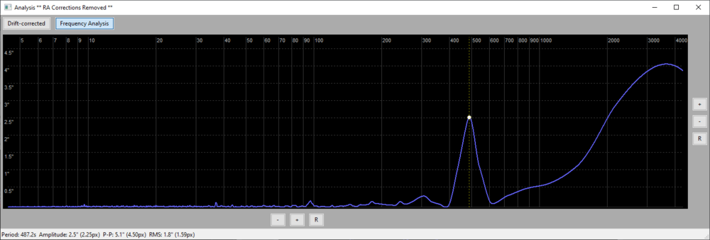

dans un budget de 2500 euros, il y a d'excellentes EM200 Temma2 d'occasion, et je suis étonné de ne pas la voir mentionnée ici.
On en voit régulièrement passer dans les PA, facilement une fois par mois.
J'ai acheté la mienne comme ça en 2017, quasiment neuve et je regrette pas du tout mon achat.
Je la pilote avec Skysafari en bluetooth ou directement avec l'ASiair en Wi-Fi avec mon smartphone ou ma tablette.
Son viseur polaire est un voire le meilleur au monde.
Alignement sur une seule étoile une fois mise en station au viseur polaire.
Ca tient 15kg de charge en imagerie sans aucun soucis (certains lui collent 20kgs sans qu'elle bronche).
Et ça reste de la mécanique Taka.

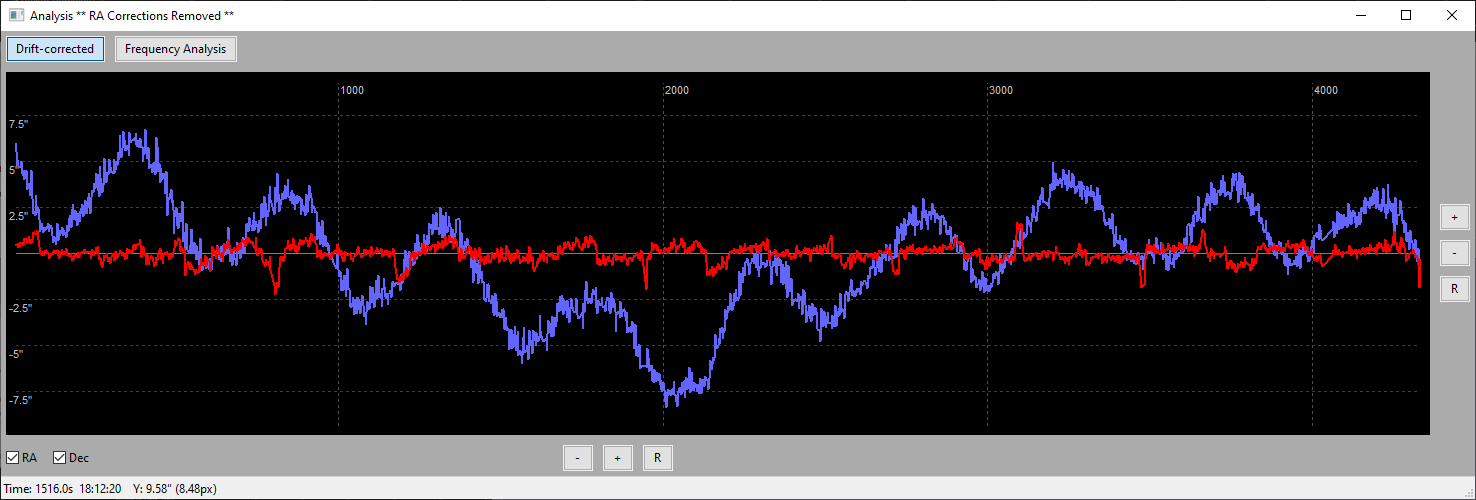

Son erreur périodique (sans PEC bien sûr) sur 1h30 de suivi :
Et en harmonique :
Qui la donne à 5.1" d'arc d'erreur crête à crête, soit + ou - 2.5" sur un tour de vis (487s soient 8 minutes).
C'est 2x plus précis que les Specs (l'EM200 est donnée pour + ou - 5" d'arc) et surtout la courbe est reproductible et non cahotique, comme on le voit souvent sur les montures chinoises.
Maintenant l'Avalon est certainement un très bon choix aussi, mais pas à 2500 euros j'imagine !

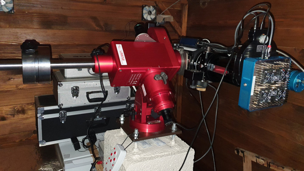

Effectivement, 4500€ l'Avalon Linear.
J'espère qu'elle va durer longtemps !
Ce qui m'a principalement plu c'est qu'elle est sans entretien,  pas besoin de bricoler/graisser...
L'avenir me le dira 🙂
