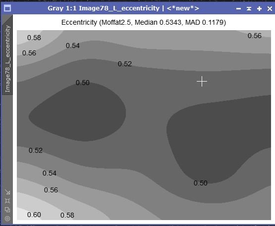

Merci pour ton commentaire
Concernant les halos bleus  :  c'est du au filtre O3 + mauvaise correction de la SW80ED (my 2 cents) ...ca se voit clairement sur le master
Concernant la rondeur : sur le bord du champs c'est clairement du à un mauvais espacement le FF/FF Skywatcher se marie mal avec l'OAG ZWO... dans le champs hors plein centre je vois ce que tu pointes mais l'eccentricité mesurée par pix est d'environ 0.53 (0.42 = parfaitement rond) sur la lum de l'image finale (vers 0.50 vers le centre)  et moindre sur les masters (0.47 pour le ha). Je pense que là aussi c'est du au mauvais espacement principalement voir du tilt. C'était le montage de l'année dernière ceci dit
