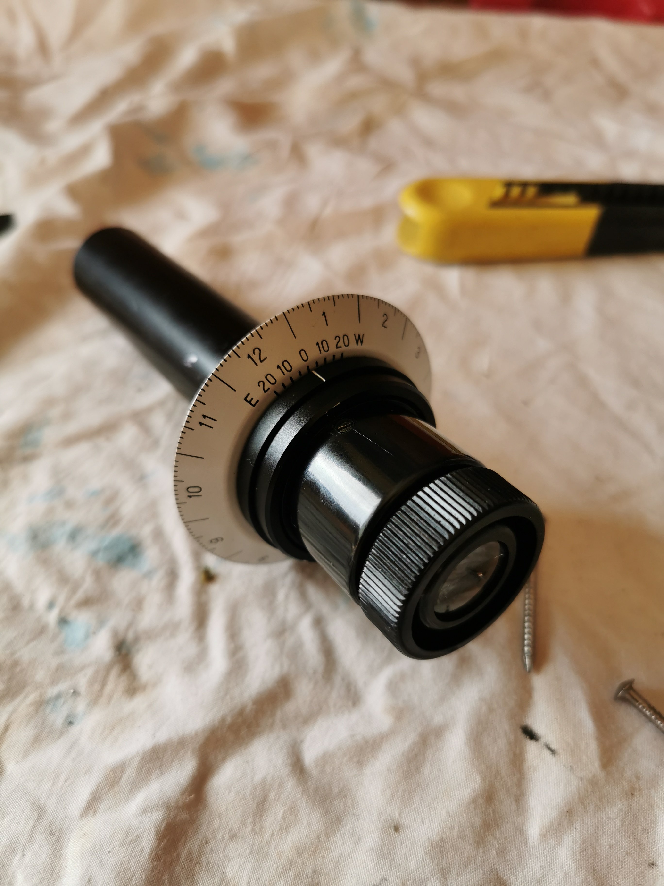

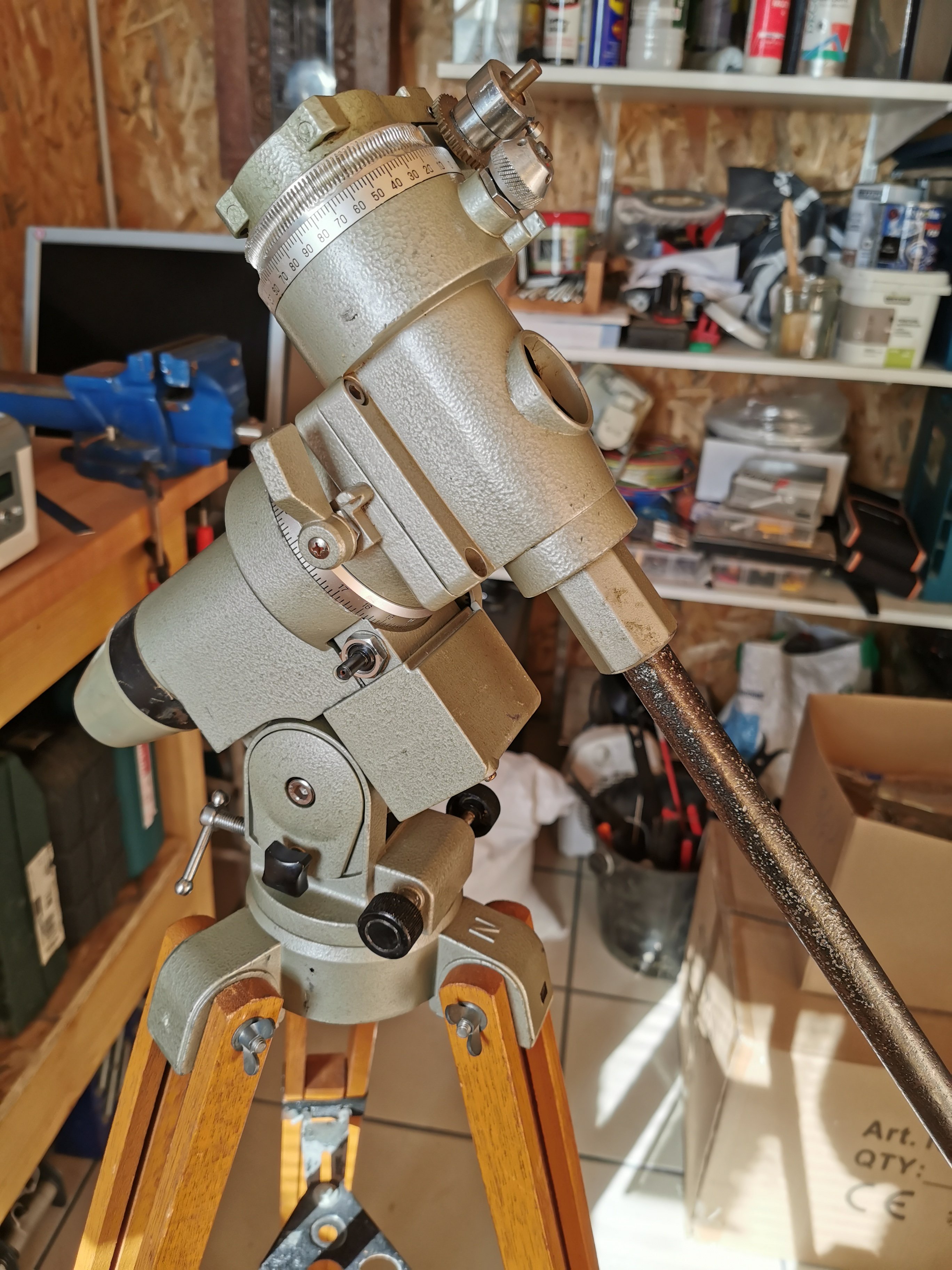

Ayant déterré (et c'est presque le cas) une vieille Super polaris (3 ans dans un carton dehors à l'humidité 😱), j'ai tout démonté graissé remonté et ajusté. Le viseur polaire était plein d'humidité, j'ai donc démonté et nettoyé. Jusque là pas de difficultés, sauf que je ne sais plus comment orienter le petit réticule à l'intérieur... Soit quelqu'un a une vixen et me dit comment le réticule est orienté soit existe t il un viseur polaire compatible comme par exemple celui de l'EQ5 qui semble une copie des vixen d'époque. Merci d'avance pour votre aide.

Il y a un sujet sur les Vixen Polaris :
Celle que j’ai est une Polaris (ni New, ni Super, ni Great).
En ce qui concerne le réticule, s’il ressemble à celui qui équipe ma Polaris, peu importe normalement son orientation.
C’est quand tu fais la mise en station que tu réoriente tout.
