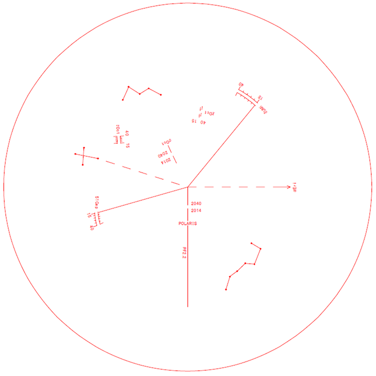

Et en parlant de mise en station Popov, peux-tu me confirmer que pour la mise en station je dois lever l'axe de latitude jusqu'à avoir Polaris au milieu de l'objectif, et si la latitude nécessaire pour cette manœuvre dépasse les 43.6 (43.6 latitude de Toulouse) c'est que soit ma base n'est pas bien horizontale soit la graduation de la monture est foireuse ?
Bon, et RIP le pointage aux coordonnées, c'est dommage de ne pas pouvoir faire à l'ancienne j'aurai trouvé ça super stylé, plutôt qu'un satané robot qui fait tout pour toi pour un prix dingue. Goto c'est bien pour l'astrophoto, mais pour se balader dans le ciel... société du confort quand tu nous tiens... ce genre d'immondice va inonder les nuits un de ces jours https://vaonis.com/fr/produits
Voir davantage
A peut près, oui. Mais c'est dès cette étape qu'un grand besoin de précision est déjà nécessaire car la Polaris n'est pas pile dans le prolongement de l'axe de rotation de la Terre mais à 1° environ. Donc faut aussi savoir de quel coté est l'étoile par rapport au pole céleste, car ça bouge sans arrêt (un jour pour faire le tour, sans entrer dans les détails). Un degré à l'œil nu ça se voit pas mais pour la précision d'une mise en station ça ne pardonne pas. Exemple du réticule d'un viseur polaire. Ici un vixen, le premier un peu précis que j'ai trouvé sur le net (remarque que si tu sais comprendre un viseur polaire, tu n'auras aucun mal à comprendre comment on se sert d'une carte pour repérer les objets) :
  Le 11/10/2019 à 09:12, Phoenixia a dit :
