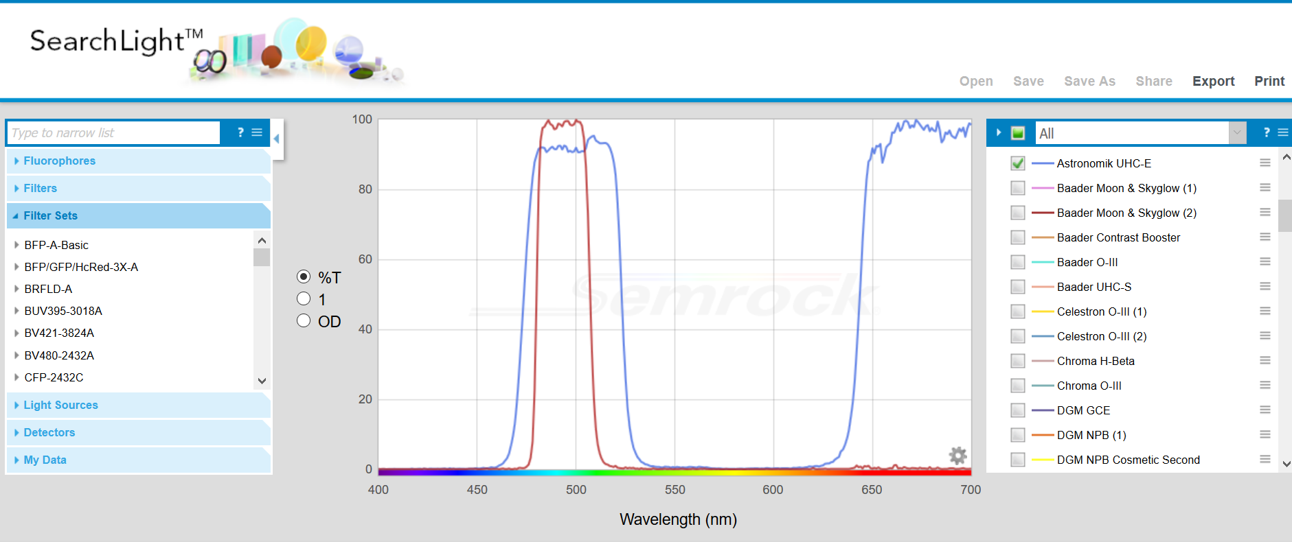

jusque là çà va; mais par exemple, en comparant les diags de l'astronomik uhce et lumicon uhc 2018 avec mon c8, lequel dois-je privilégier celui à bande plus large (l'astronomic) ou l'autre ?...image.thumb.png.8eba009df8b724eba621f8f17e81a633.png ah ah, je vous vois venir en choeur : "çà dépend de ce que tu veux voir"... ah bah c'est simple : TOUT ! 😵, même dieu, s'il ne se douche pas ! Ouarf, 'c'que quand i's s'douche, il pleut chez moi !! alors j'peux rien 'oir...  Merci.
Ok je vais peut être poser ma question à l'envers, pour des choses bien diffuses comme les dentelles, faut retirer quoi de la lumière, quelles lambdas ?

Le but , c'est d'augmenter le contraste , ne laisser passer que les longueurs d'onde qui t'interessent (495,9 nm et 500,7 nm pour le O-III ; 486,1 nm pour le H-Beta et éventuellement le H-Alpha mal perçu pour l'oeil mais avec de grandes différence selon les gens)
Le filtre le plus efficace va laisser passer un max de lumiere dans cette longueurs d'onde (mini 90% pour un "bon" filtre) en essayant de couper le reste , un filtre à bande étroite est donc plus efficace ... pour autant qu'il soit bien centré !
Par contre , plus la bande est étroite , plus il "éteint" les étoiles ....
Sur les dentelles , l'O-III est le plus souvent cité (mais je pense qu'il faut monter le diametre pour bien marquer la différence avec un UHC) , le DGM marche très bien , UHC Astronomik et ES les montrent aussi sans problème
Il faut quand même un bon ciel pour pouvoir tirer le maximum d'un filtre et ils fonctionnent mieux avec de grandes pupille de sortie (oculaires de grande focale)
