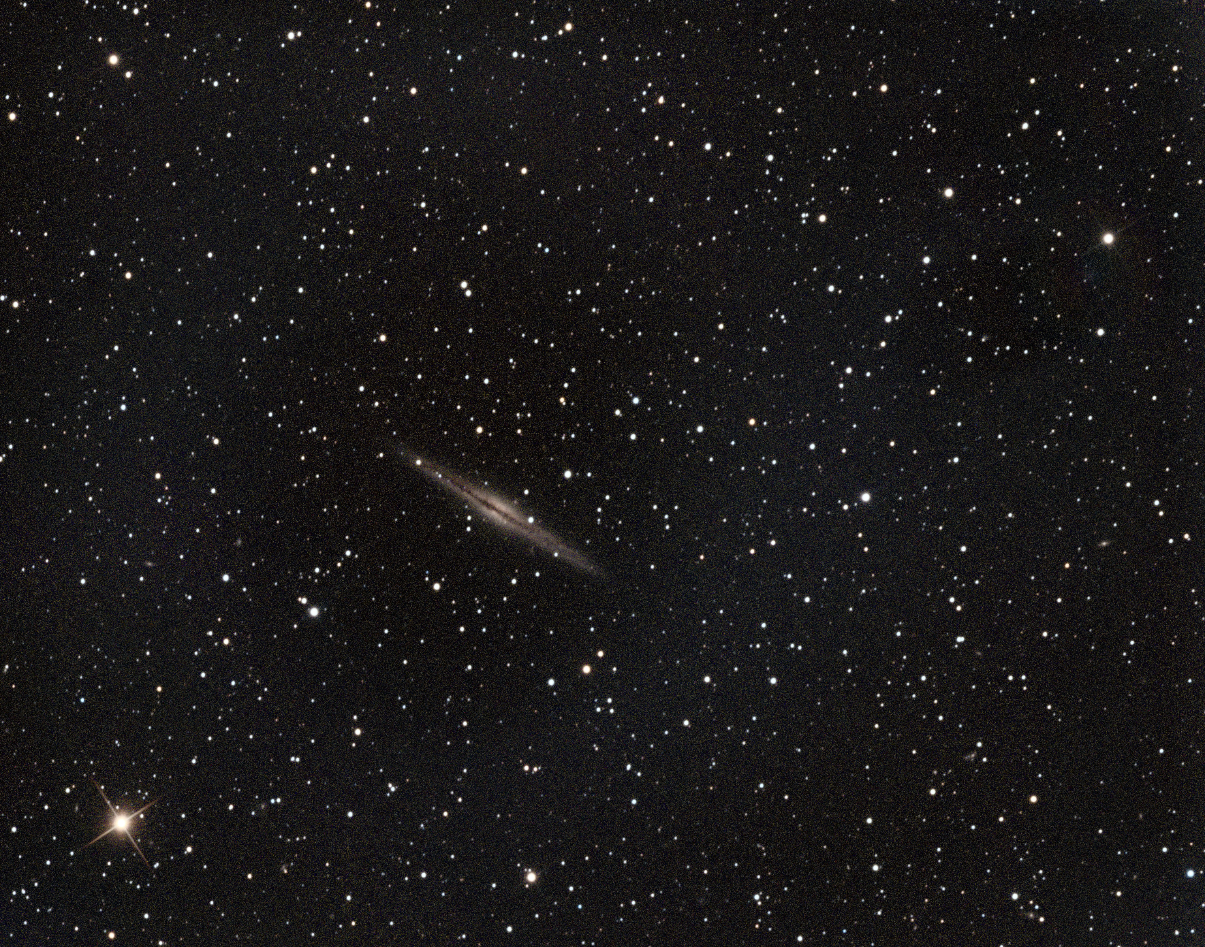

Je poste ici ma première image faites avec ma nouvelle caméra (ASI 1600 MM) avec mon skywatcher 200/1000
Le temps de pose est de 200 x 30" en luminance et pour chaque couleur 25 x 30" (gain 200) + 50 darks +30 offset +30 flats
Je n'ai pas refroidi la caméra j'aurais peut être du a vous de me le dire car je trouve mon fond de ciel bruité comparé à un test fait sur M103 qui pourtant dispose de moins de temps de pose (25 x 30" en luminance et pour chaque couleur 10 x 30" gain 139)
Ou alors mon gain est trop élevé et je dois augmenté le temps de pose ?
De plus j'ai remarquer que mes flats en luminance n'a pas très bien corriger une poussière en haut à droite qui semble s'être déplacé durant la prise de vue
J'ai l'impression d'avoir également comme un voile du peut être aux nuages...
Voila j'attend vos remarques constructives avec impatience
Merci d'avance
Marc
Modifié par Marc684
  • J'aime 3
Salut Marc,
Il faut refroidir le plus possible car ça a un impact majeur sur le bruit. Si j'ai le temps je posterai une photo avec / sans pour montrer les effets.
Y a un problèmes de flats et des nuages? / humidité? ont du ruiner une partie de tes brutes. Le halo circulaire fait penser à de l'humidité.
Tu sembles avoir tronqué un bon bout de l'histogramme (j'ai dl le jpg puis ouvert sous Pix)
Tes étoiles sont blanches quasi partout.
Tu peux essayer de re-empiler en éliminant toutes les images avec des défauts. Mieux vaut empiler 20 brutes nickel que 200 dont 120 sont KO. Si le S/N est faible et bien il faut vivre avec sans trop forcer les datas et shooter à nouveau l'objet une autre fois.
Autre point, le gain 200 est usuellement réservé au NB  et pour le LRGB gain de 75 mais après chacun est libre  de faire ce qu'il veut.
Refroidir de 10°C cela suffit ?
Sais tu comment éviter l'humidité et donc le halo ?
Oui j'ai du le tronquer pour masquer le halo qui est horrible ainsi que mon soucis de flat
Comment trier les images ? Par fmwh ?
D'acc ça marche, merci de tes conseils 😇
il y a 1 minute, Marc684 a dit :
vise -15c ou -20c. je viens de poster les effets sans cooling vs. cooling
j'ai pas de newton mais y a des ventilos / resistances chauffantes de mémoire. évite aussi de faire ça dans l'herbe et regarde sur des sites de météo les % d'humidité ca te permettra d'anticiper les moments critiques. Tu peux suspendre la capture à certains moments et regarder avec une flashlight si tu as de la buée. Pour les nuages fins, faut surveiller ton histo, si ca commence à séclaircir c'est suspect.
oui je comprends
tu as quoi comme soft? DSS? tu regardes le nb d étoiles détectées si ca chute c'est pas bon signe, la FWHM aussi peut aider si elle varie bcp (humidité, température, nuages..). Sous Pix tu peux regarder via Blink et avec le subframe selector.

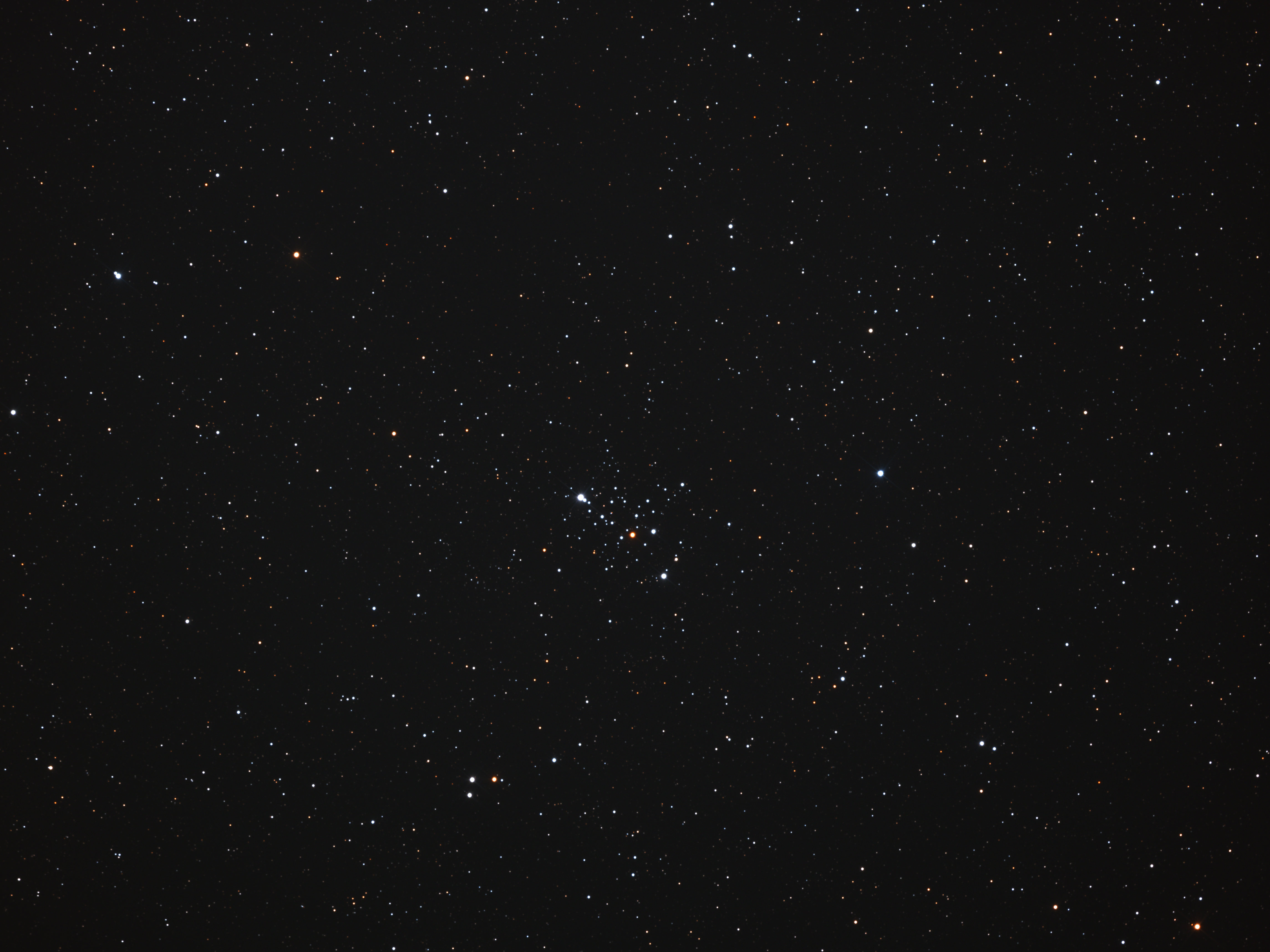

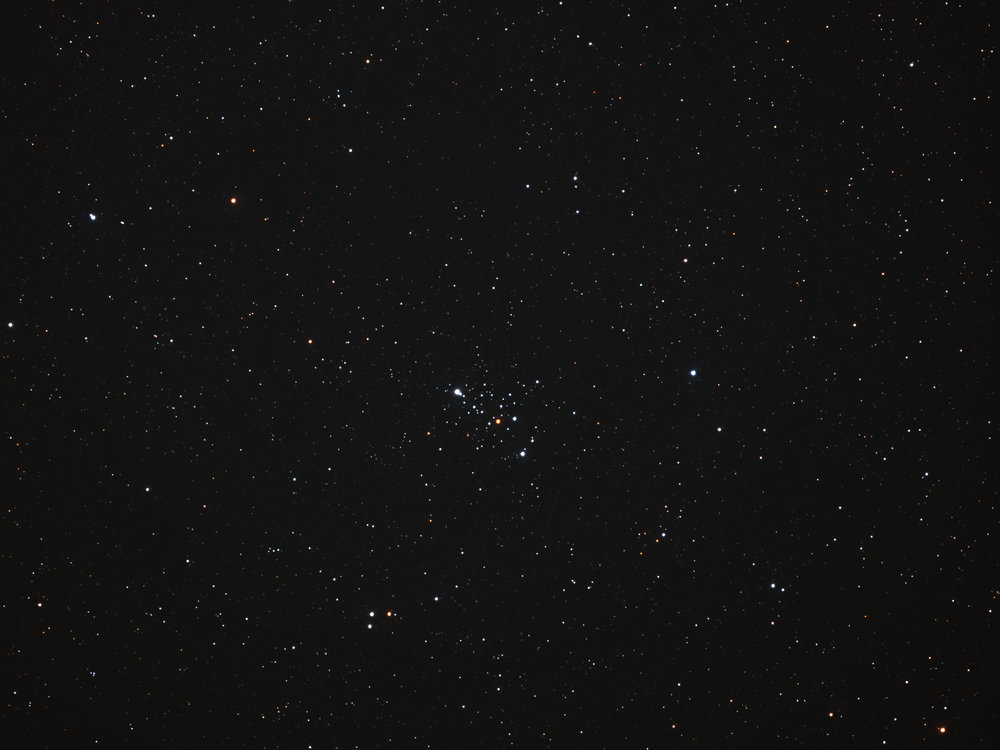

J'ai vu ton post , les 2 images ont été faites au même temps de pose ?😮
Les résistances chauffantes c'est pour le miroir ou le tube en général ?
J'utilise Siril avec Sirilic également
Merci du conseil 👍
il y a 2 minutes, Marc684 a dit :
oui
tu peux aussi voir le meme type de resultats ici (en milieu de page il teste à +20c , 0c et -20) : https://jonrista.com/the-astrophotographers-guide/the-zwo-asi1600-guide/the-zwo-asi1600/preliminary-analysis/

Bien joué pour une première. Comme déjà dit, il faut refroidir. -15 c'est bien. A 200 de gain tu peux pousser a 60" si tu n'as pas de grosses étoiles dans le champ. Ou encore monter a 250 si tu veux garder 30" en surveillant l'histogramme.
Pour la buée une résistance variable derrière le secondaire marche très bien.
JF
il y a 41 minutes, jeffsimo a dit :
