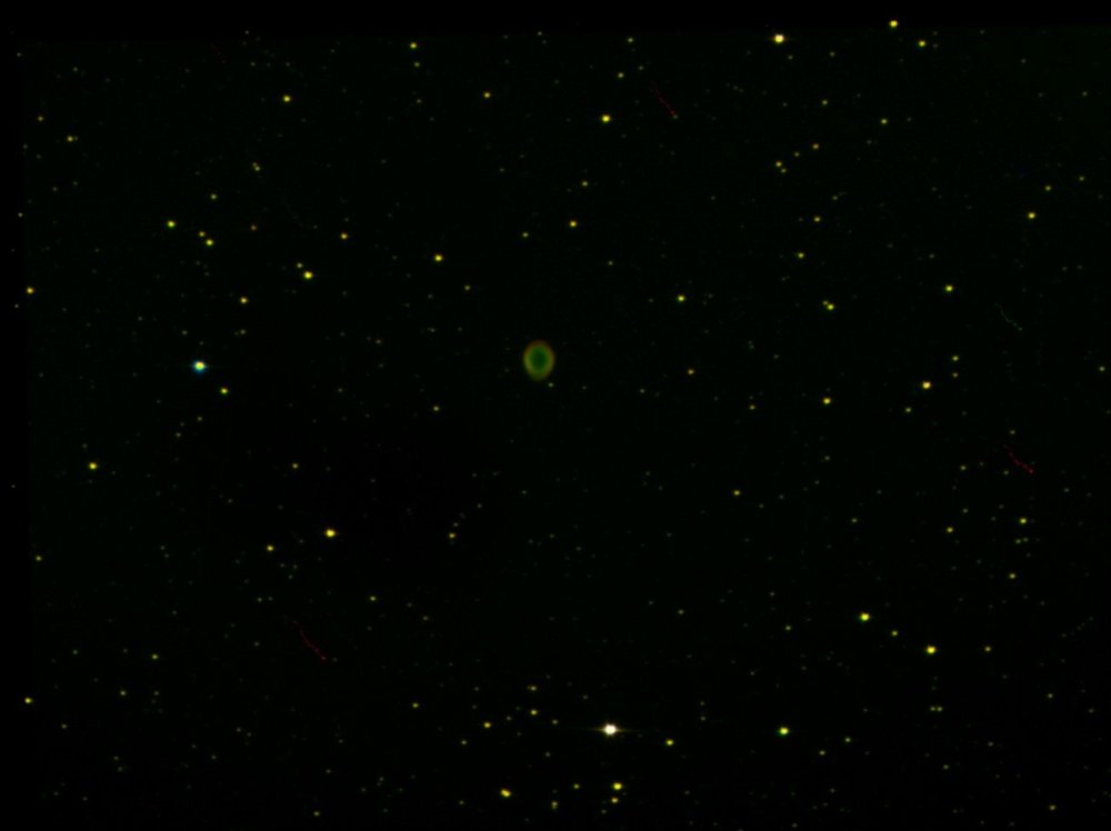

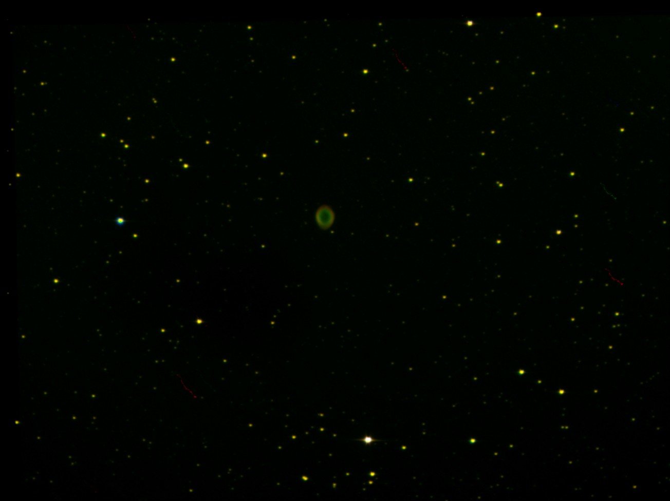

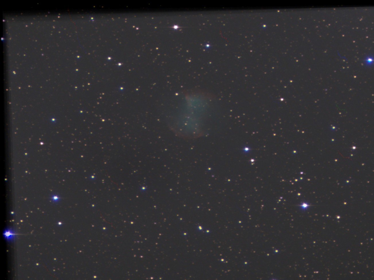

bonjour
le 10/10 avec la lune
lunette 70/420 avec asi 224mc
sur monture azgti progoto en alta
c'est de l'image pur sans retouche , 150 images pose de 4s avec dark logiciel sharcap pro
des ligne rouge bleu son apparente quelle est la cause
pour la bordure des images je pense normal en alta.
vos avis

Bonjour pas mal pour un début.
Persévére.
il y a 7 minutes, breal a dit :
vos avis
Pour les lignes pixels chauds plus la derive de l'altazimutal tout comme la bordure effectivement.

ok pour les pixels chaud (dérive de l'alta)
en alta la mise en oeuvre est rapide avec cette monture
je la fait fonctionner également en équatoriale a faire une prochaine fois , mais pour voir en direct une image même en alta c'est top.

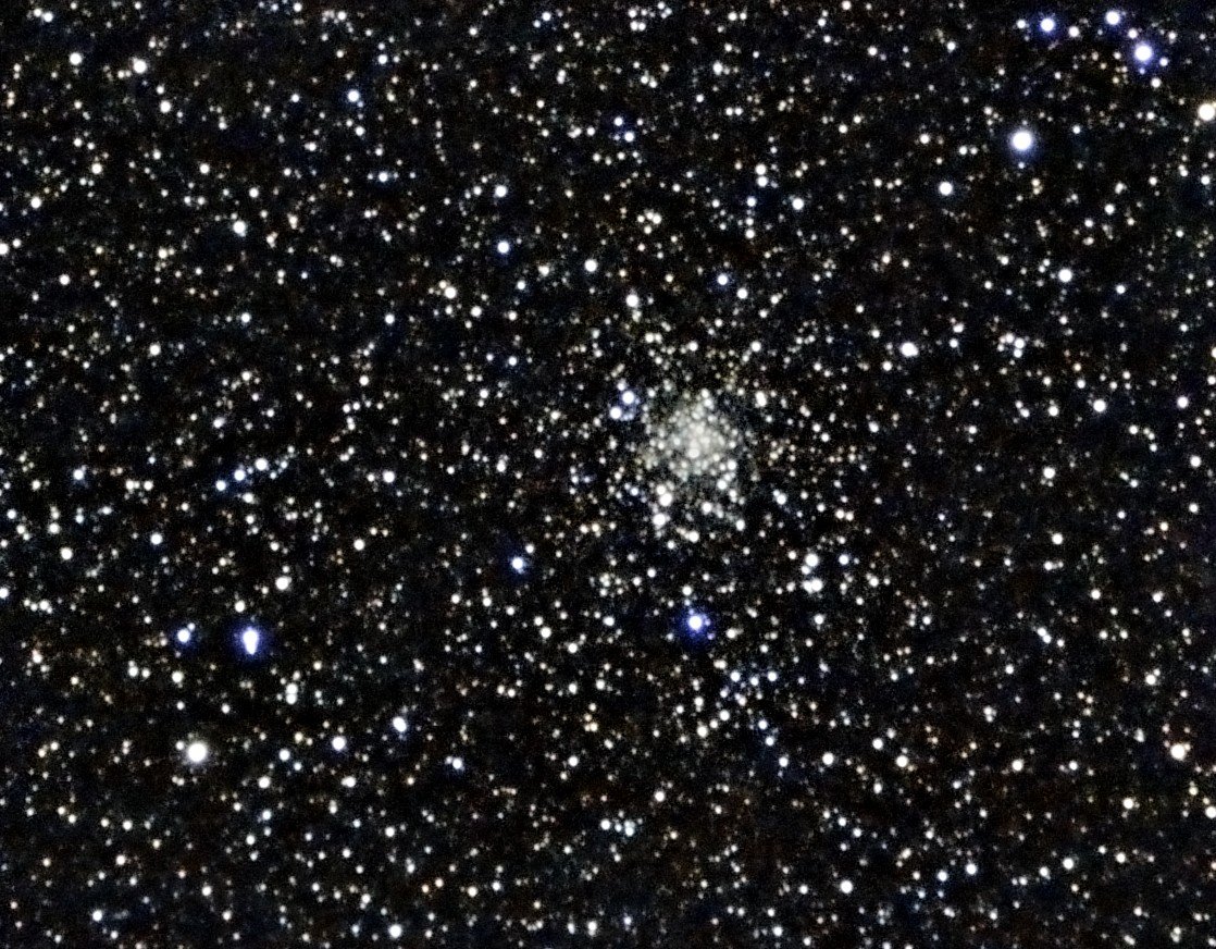

je ne maîtrise encore l'histo de sharcap visible sur les deux images une trop clair m27 et trop fonçé m57.
la vision direct avec pratiquement la pleine lune c'est pas mal de voir de telles images.

Et bien sur que c'est le top...
En effet même par pleine lune on as accès au ciel pas trop trop profond.
Pour l'histo ben c'est comme tout ca viendra avec l'expérience.
Sachant quand même que la version payante de sharpcap est nettement plus performante.
Commence par des cibles pas trop difficile pour te faire la main.
Sachant que la 224 encaisse bien les gains important.
Tente de poser un peu plus long.
Regarde du côté du gain
Cherche a maitriser ton histo (y as de la puissance dans l'histo)
En 150 x4 sec ca doit cracher
70/420 tu bosse a F6
Tu peux utiliser un petit réducteur de focale
Voilà je ne peux que t'encourager a persévérer tu est sur la bonne voie.

Oui c'est pas mal du tout pour un début... faut juste bien ajuster le dark level pour avoir un ciel moins gris, peut être faire des darks pour enlever les pixels chauds et comme le dit Ouki, utiliser un reducteur de focale pour diminuer les temps de pose total :D

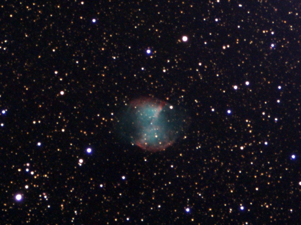

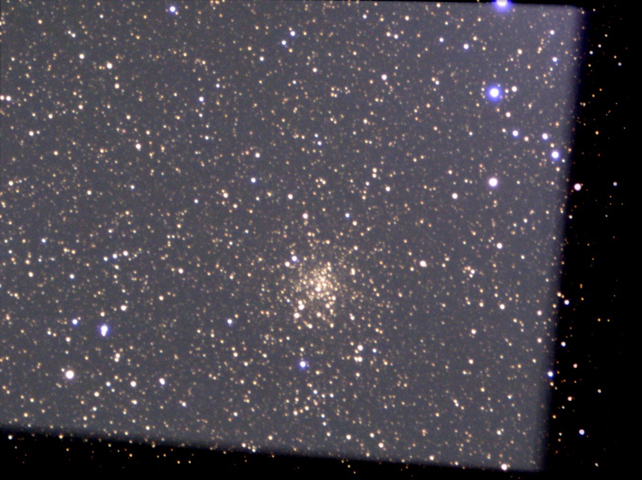

bonjour
j'ai refais des essais hier soir
m71 une VA direct et une traitement fasthone vite fait .
m27 refaite hier soir également traitement vite fait fasthone.
vu le décalage d'une prise de vue en alta la qualité prise de vu est pas terrible ; mais sharcap
fait bien son travail d'alignement.
je voulais faire la même chose ce soir en Equatoriale avec de poses plus importantes mais le ciel ne répond présent.
j'ai beau souffler, les nuages sont là.

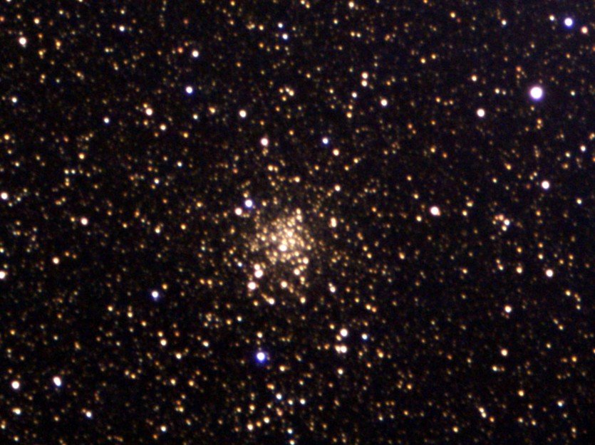

Ben tu vois déjà c'est mieux......
Alors on continue. ...

bonjour
pour la prise de vue en équatoriale prévu a la prochaine sortie avec un
correcteur réducteur de focale sur ma lunette
j'ai une banque de dark a différente expo près a l'emploi et que utilise systématiquement.
le faites de prendre en altazimutale même avec l'empilement de sharcap les étoiles sont pâteuses,
je pense qu'en équatoriale elles seront plus fine.
pour l'histo celui de droite et celui du live stacking je n'ai pas encore bien compris leurs interactions entre le visuel et la prise de vue.

une image d'un SER 340img siril / fasthone

j'ai bossé les histo sur leur image test , je pense avoir mieux
compris leurs fonctionnements .
a voir lors de la prochaine sortie en équatoriale.
