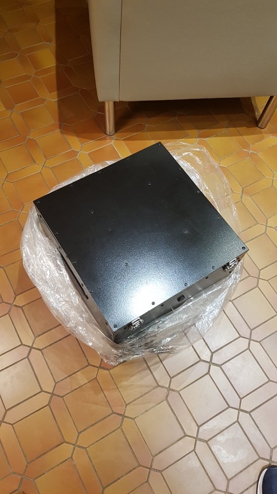

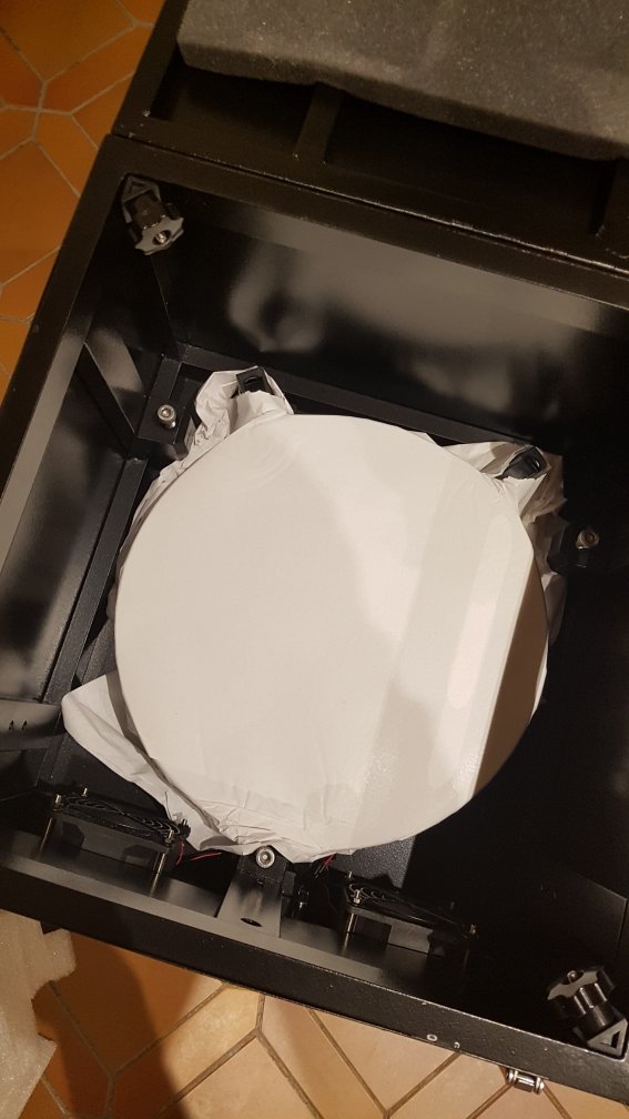

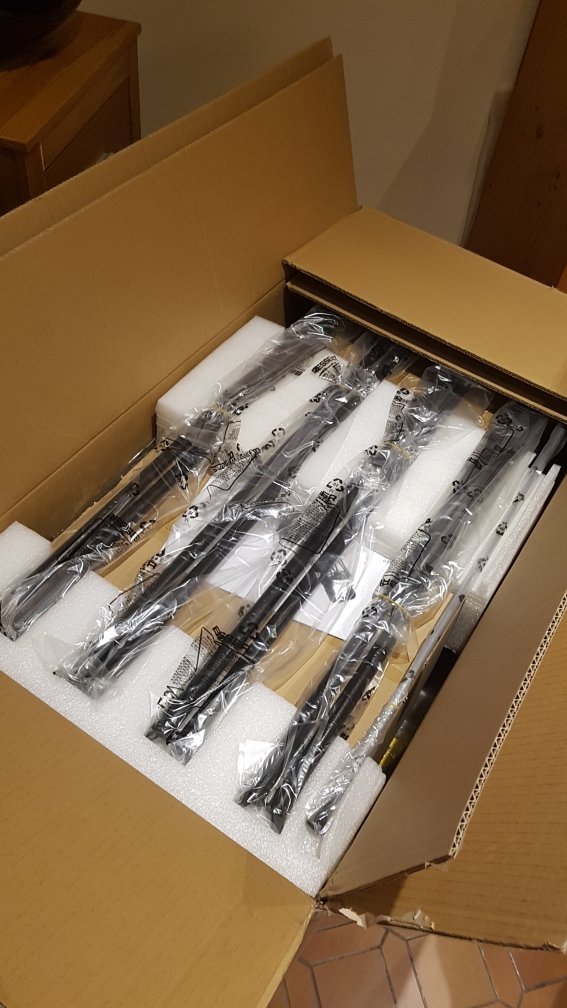

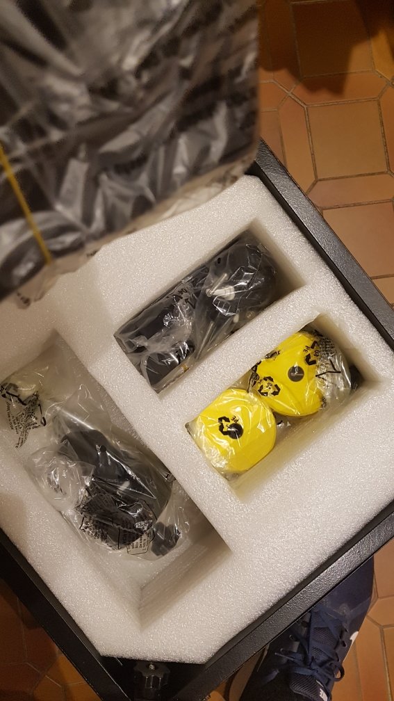

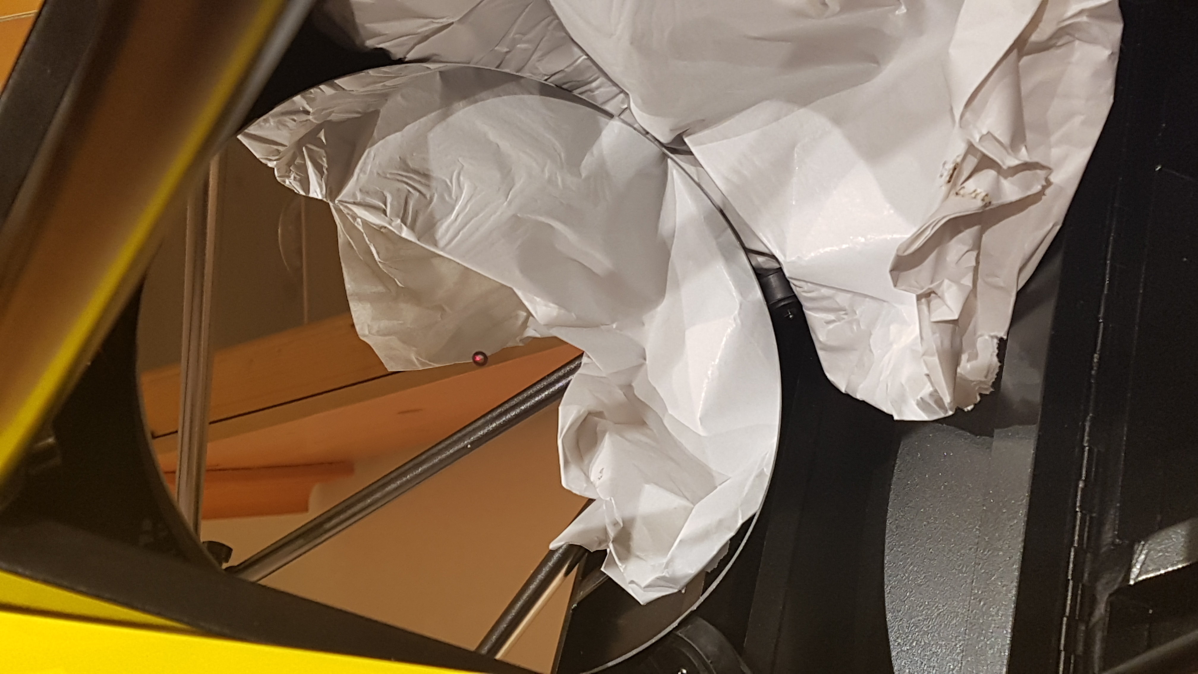

Voici quelques photos du déballage :
Rien qui cloche selon vous ? Le miroir ne me semble pas protégé des masses... Vous utilisez une protection pour le primaire ?
Je vais essayer de reprendre des photos plus précises dès que possible car il me semble avoir vu des traces d'usure sur certains éléments

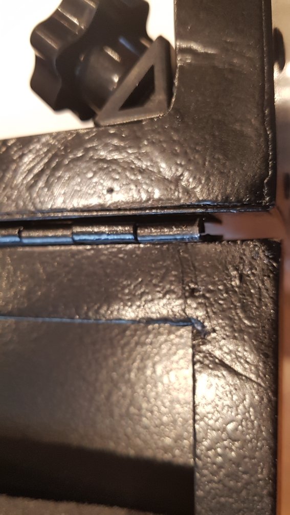

Ça y est ! J'ai enfin trouvé le temps de monter la bête 😄

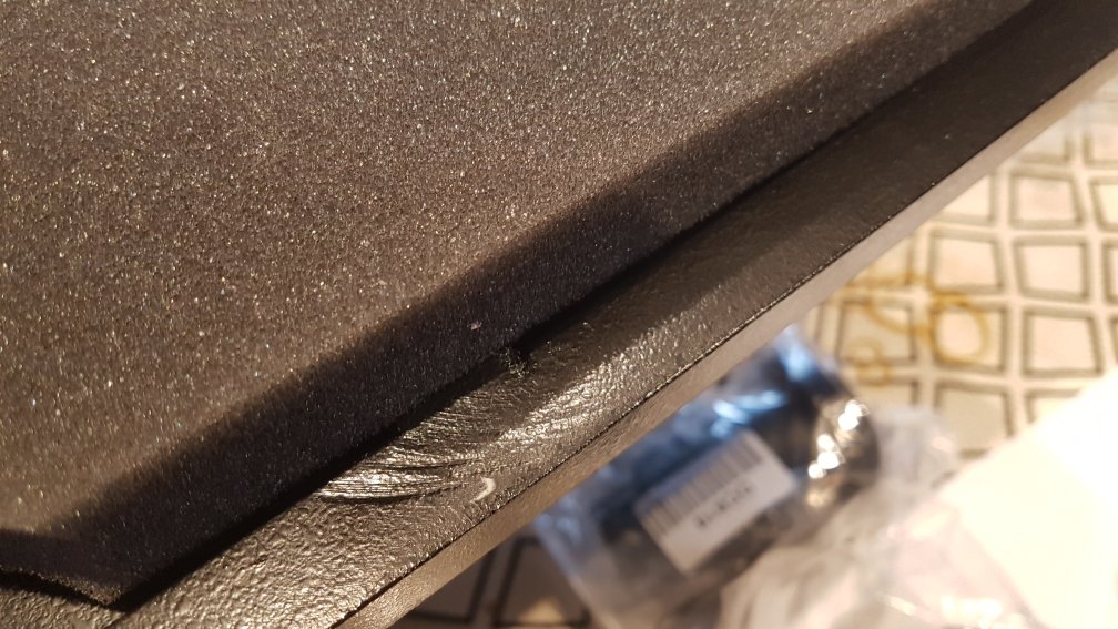

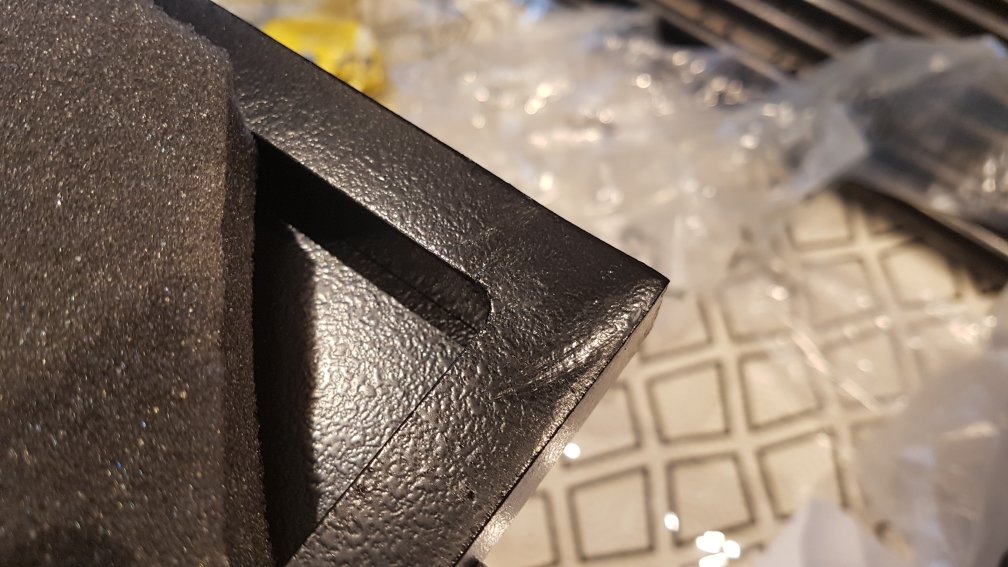

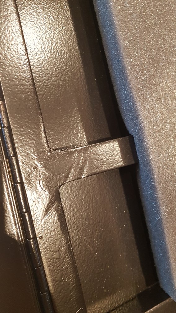

En revanche j'ai effectivement noté pas mal de défauts notamment sur la boite du primaire :
Ça ne me dérange pas plus que ça mais je préfère être sûr. Ça vous semble acceptable même pour un modèle d'exposition ?

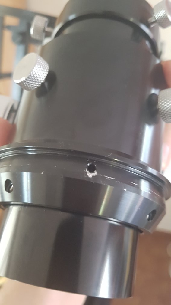

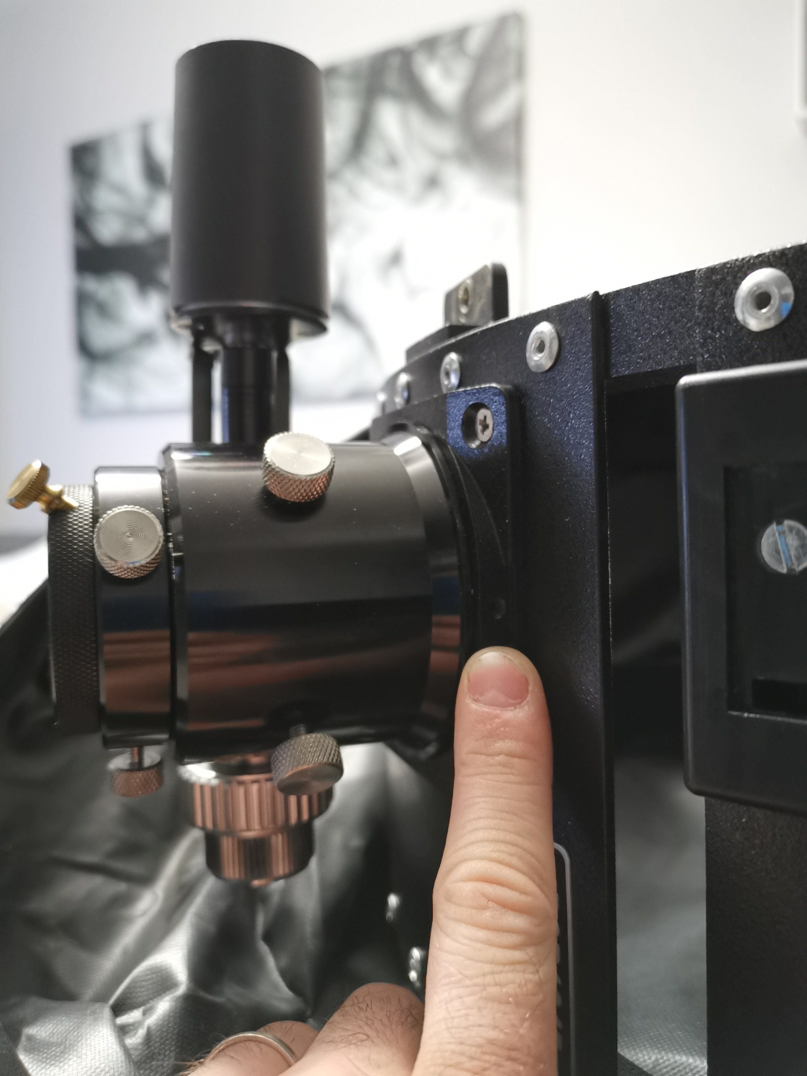

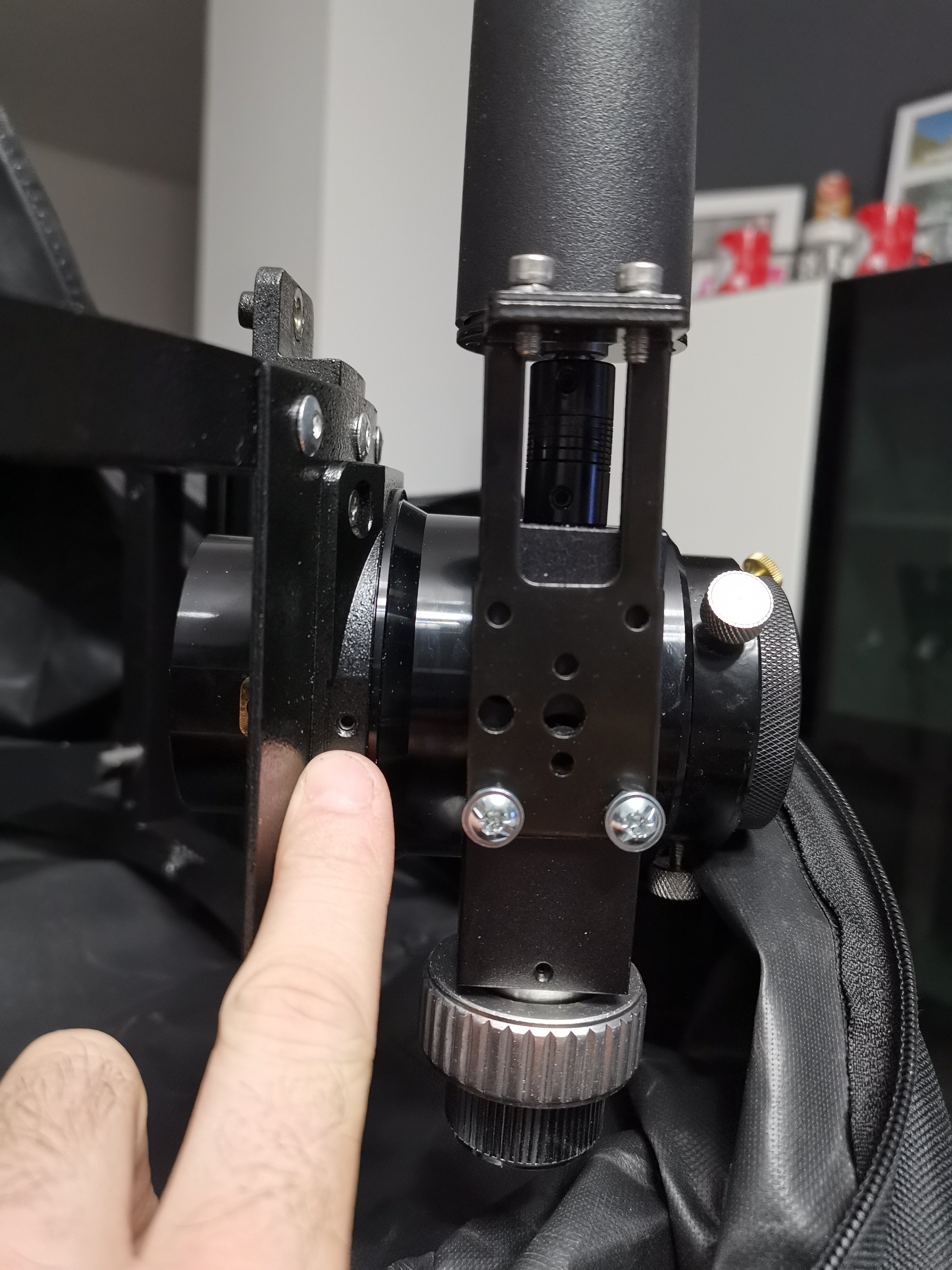

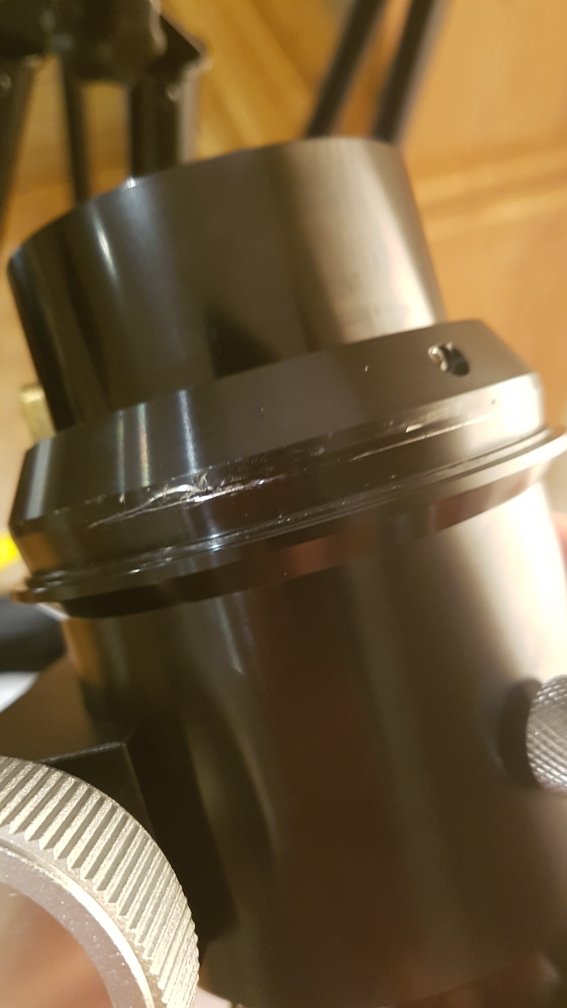

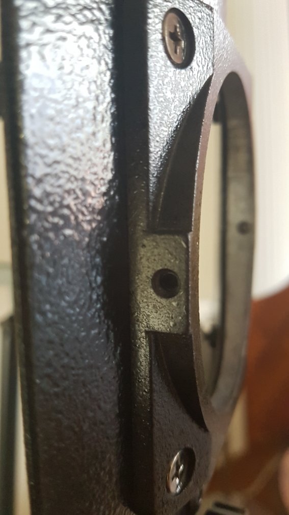

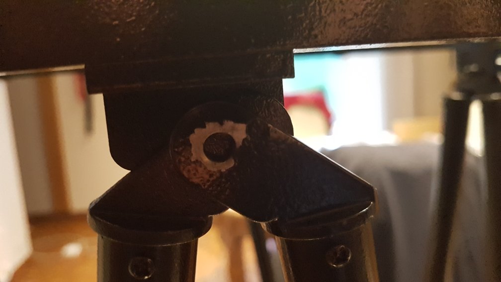

Aussi un gros drame est arrivé 😱😱😱
En ajoutant un oculaire pour tester j'ai remarqué que le porte oculaire bougeait et même tournait, et pas qu'un peu... J'ai voulu faire une vidéo pour vous montrer et il s'est même décroché 😫
S'il vous plait dites moi que c'est normal, mais d'un autre côté même en essayant de le remettre il ne tient toujours pas bien et il ne semble pas y avoir moyen de le visser... 🙌
Modifié par faboche

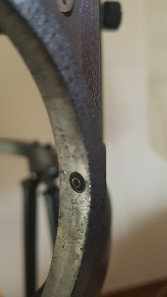

Salut Faboche, défauts sans aucune incidences, vraiment minimes.
Bon le PO.. C'est pas normal.
Regarde sur les cotés, tu as deux vis qui ont dû se desserrer.
Ici:
C'est quand même limite de devoir corriger ces erreurs de conception. Les défauts sur la cage sont acceptables mais le porte oculaire pas top. J'espère que ça ira et qu'il n'y a pas d'autres surprises
Comme expliqué dans les précédents posts sur des sujets identiques, ca fait sans doute partie du cahier des charges... Qu'est-ce que tu veux, on est dans la société de (sur)consommation, faut produire, produire, produire, vendre, vendre, vendre, et comme dans tous les domaines, faire du chiffre ! Et derrière, on met un SAV compétent.

@Subwoof merci beaucoup pour les photos, j'ai pris les mêmes voici ce que ça donne :
Je n'arrive pas à voir de vis il est censé y en avoir une ?? Ou c'est ce que l'on voit sur l'image n°2 ?
En tout cas sur le porte-oculaire je vois bien des traces d'usure aux 2 trous de chaque côté :
Une Vis BTR ? Je ne dois pas avoir ça, ou tu veux dire qu'elle est déjà présente et enfoncée ? Sur ta photo je n'arrive pas à voir si c'est pareil que sur le mien 😳
Ah ok je comprends mieux, merci pour vos précisions. Je ne voyais pas où pouvait être la vis. Bon je n'ai pas de clé Allen je vais voir pour m'en procurer je vous tiens au jus 👌
C'est bon problème réglé grâce à la clé Allen !! Merci encore pour vos explications vous êtes plus efficaces que le SAV Bresser :love2:

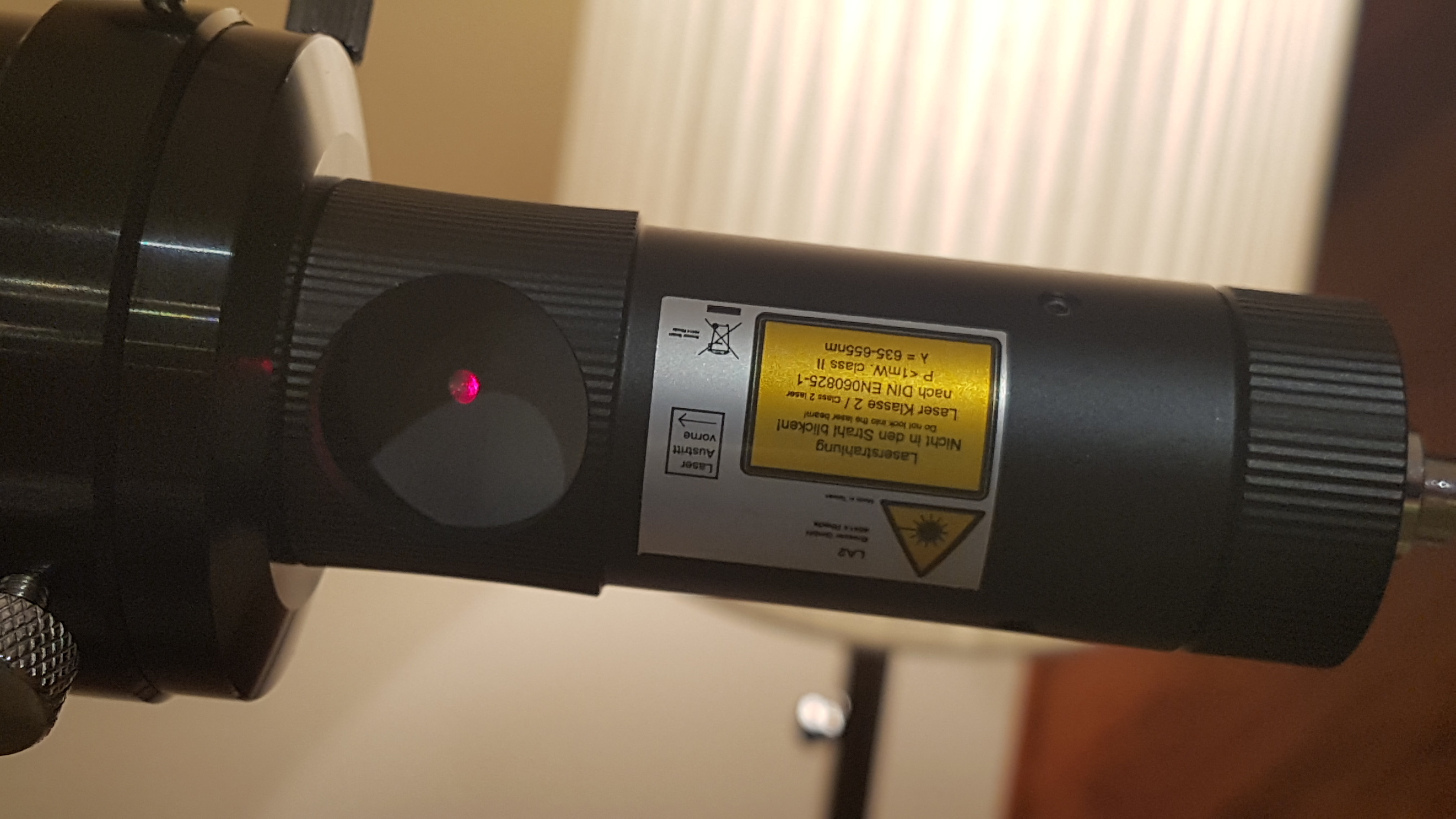

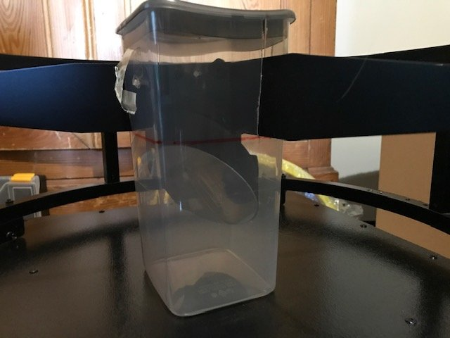

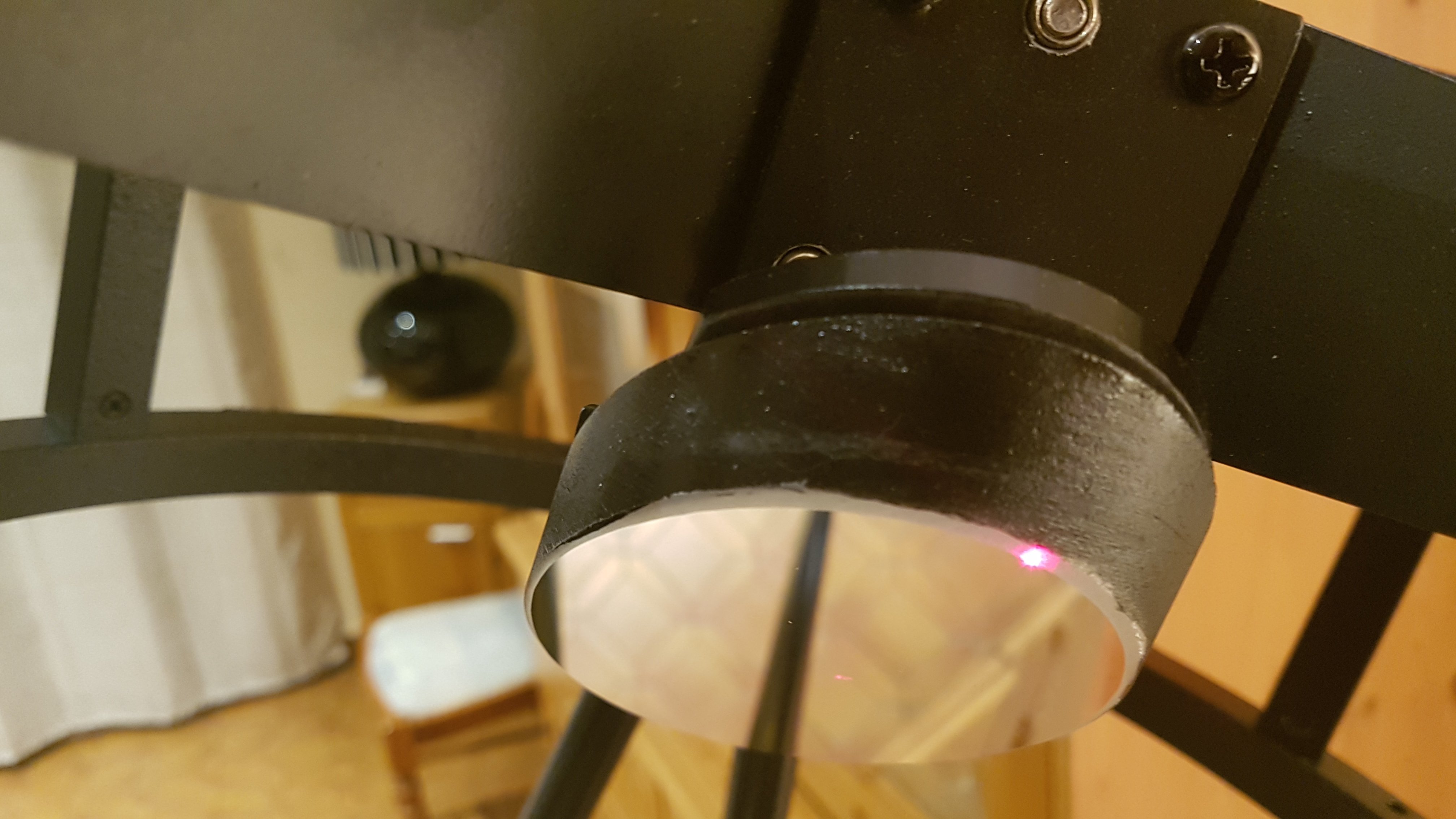

Bon sinon j'ai testé la collimation au laser Bresser. Je dois être un peu teubé mais j'ai 2 points sur le miroir du secondaire, alors que le point rouge est bien centré sur le primaire comme vous pouvez le voir :
Et sur le laser j'ai ça :
Je n'ai pas trouvé de tuto vidéo sur ce Dobson en particulier, ni sur ce laser donc je suis sûr que j'ai mal fait un truc... ne me taillez pas trop svp
pour la boite ... à pâtes pour protéger le secondaire
pour la protection du primaire, le papier qui était dessus à la livraison , je ne le met plus. Subwoof  parle du gros bloc mousse qui était par dessus je pense.
c'est ce que je fais aussi, ça protège bien :)
pour la collimation, selon tes photos, c'est que le secondaire est bien réglé, puisque le laser tape dans la pastille du primaire.
reste le second temps : avec la tige , aller collimater le primaire, pour que les deux points que tu vois sur le secondaire ne fasse plus qu'un.
en allant doucement tu verra le retour du laser sur la face inclinée de ton laser. page 6 et 7 du pdf : https://www.explorescientific.fr/out/media/3f3c2c8e5703b2ece620eed2092e276f.pdf
