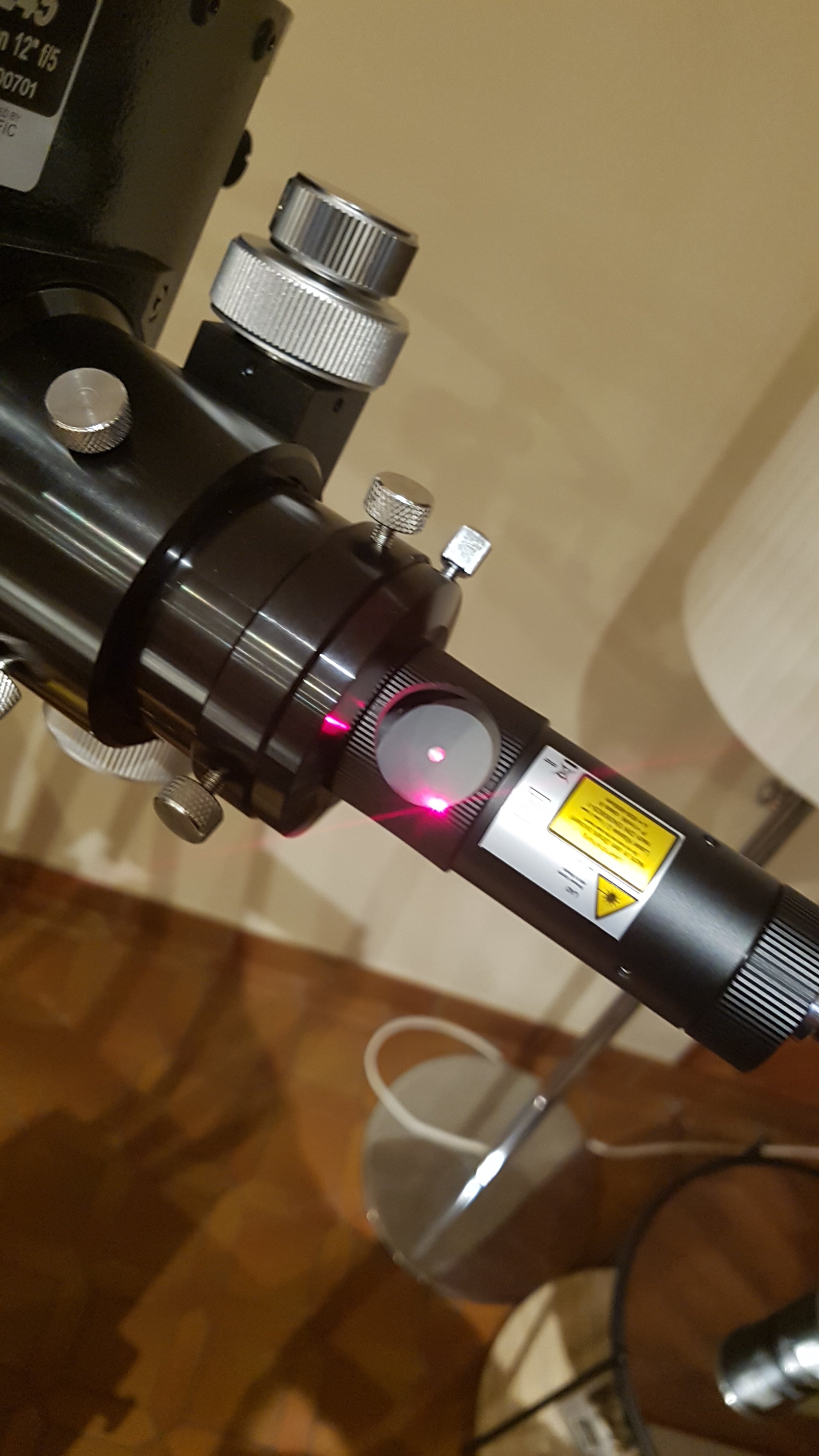

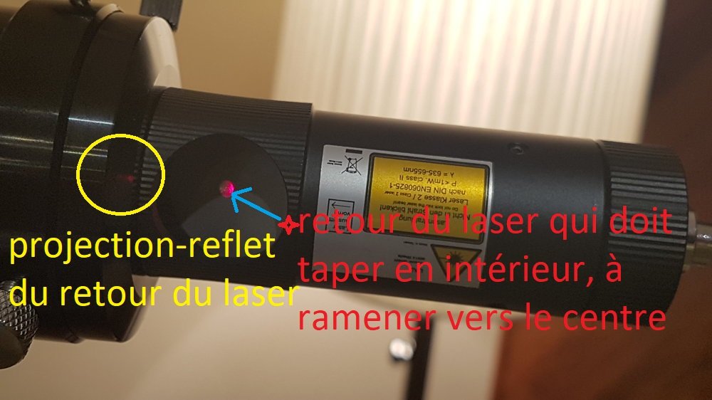

si tu vois deux points sur le secondaire c'est qu'il y a le premier qui vient du laser, et le second en retour du primaire.
comme les deux points ne coïncident pas , il se peut qu'au retour du laser vers le point d'origine, il soit projeté en dehors de la mire.
en jouant avec les vis de collim du primaire (avec la grande tige alu livrée) tu vas faire coincider les deux points sur ton secondaire.
à un moment où ils seront proches l'un de l'autre, tu devrais voir le retour du laser se projeter sur le plan oblique de ton laser de collim.

je ne sais pas si c'est clair mon truc 😕

@martial_julian yes merci beaucoup pour les explications ça m'a l'air ok ! Le point rouge et bien au centre du primaire et dans le creux du laser. Par contre le point n'est pas au centre sur le secondaire c'est normal ?

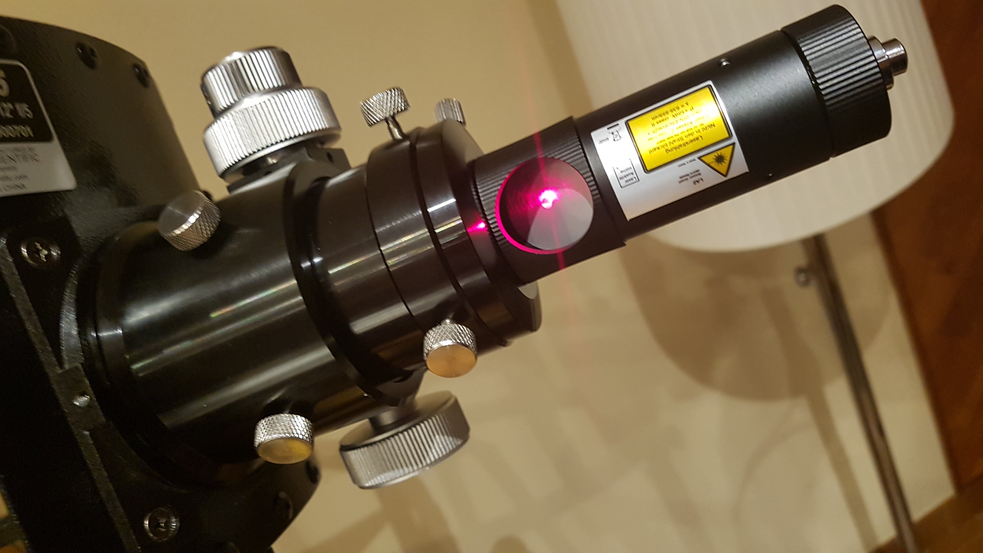

Aussi j'ai un gros doute sur l'insertion du laser dans le PO. Je l'ai mis dans le prolongement des molettes je pense :
Mais lorsque je le tourne, le point rouge n'est plus aligné sur le primaire, et le retour du point rouge dans le laser a bougé aussi :
Du coup j'imagine qu'il y a un sens pour monter le laser, mais comment être sûr ?!
c'est ton PO qui n'est pas aligné (si ton laser est correctement colimaté), quand tu le serre avec les vis BTR il faut le faire au cheschire
Oulala mais comment être sûr qu'il s'agisse d'un problème de PO ou de laser ? Le PO je l'ai vissé avec une clé Allen il tient bien désormais. S'il faut à chaque fois rajouter des accessoires j'ai pas fini :/

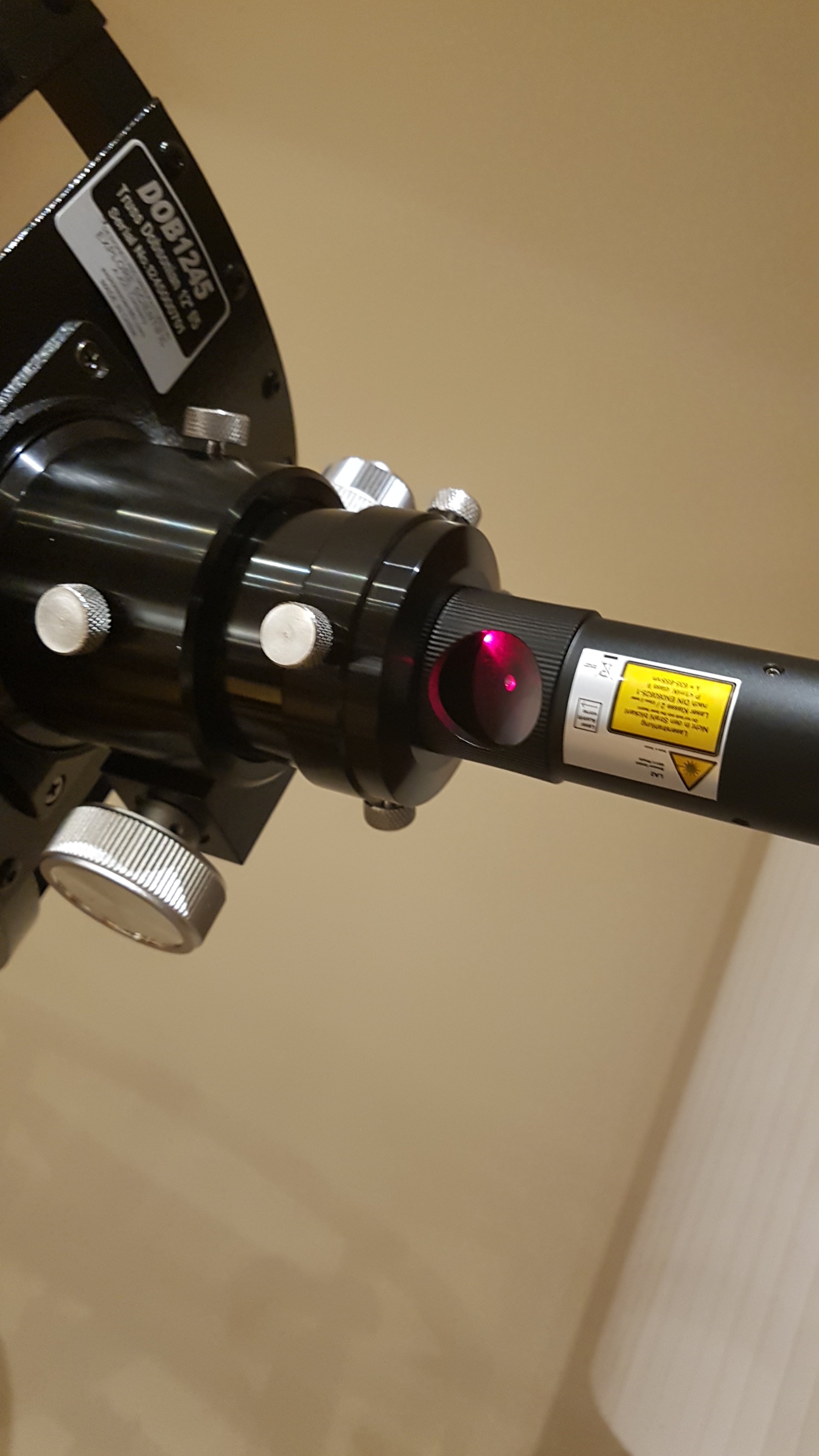

Comment vérifier s'il s'agit d'un problème de laser (Bresser)
1. Tu t'assures que le PO n'a pas de jeu
2. Tu t'assures que les bagues et réducteurs sont bien insérées droites et bien serrées, idem pour le laser
3. Tu regardes le point de chute du laser sur le primaire.
4. Tu tourne le laser de 180° (en essayant de ne pas mettre de tensions sur le PO et en resserrant bien les vis de serrage à la même force)
Si le point rouge ne retrouve pas la même place sur le primaire, c'est que le laser ne vise pas droit. Normal alors que le faisceau remontant soit lui aussi désaxé, comme tu peux le voir sur la fenêtre de contrôle du laser.

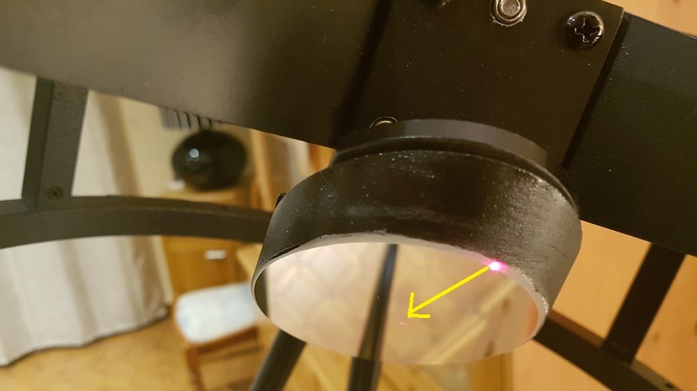

Le ‎29‎/‎10‎/‎2019 à 18:44, faboche a dit :
Il y a un léger décalage sur le grand d'axe de la forme ovale du miroir. Ca s'appelle l'offset du secondaire. C'est normal mais j'ai la flemme de l'expliquer. Mais même si le secondaire n'était pas bien centré (je parle de centrage, pas d'orientation) ce ne serait pas grave et non perceptible en visuel. Donc pas de stress de ce coté là. Et tout cela n'a aucune incidence sur ton soucis d'alignement.
