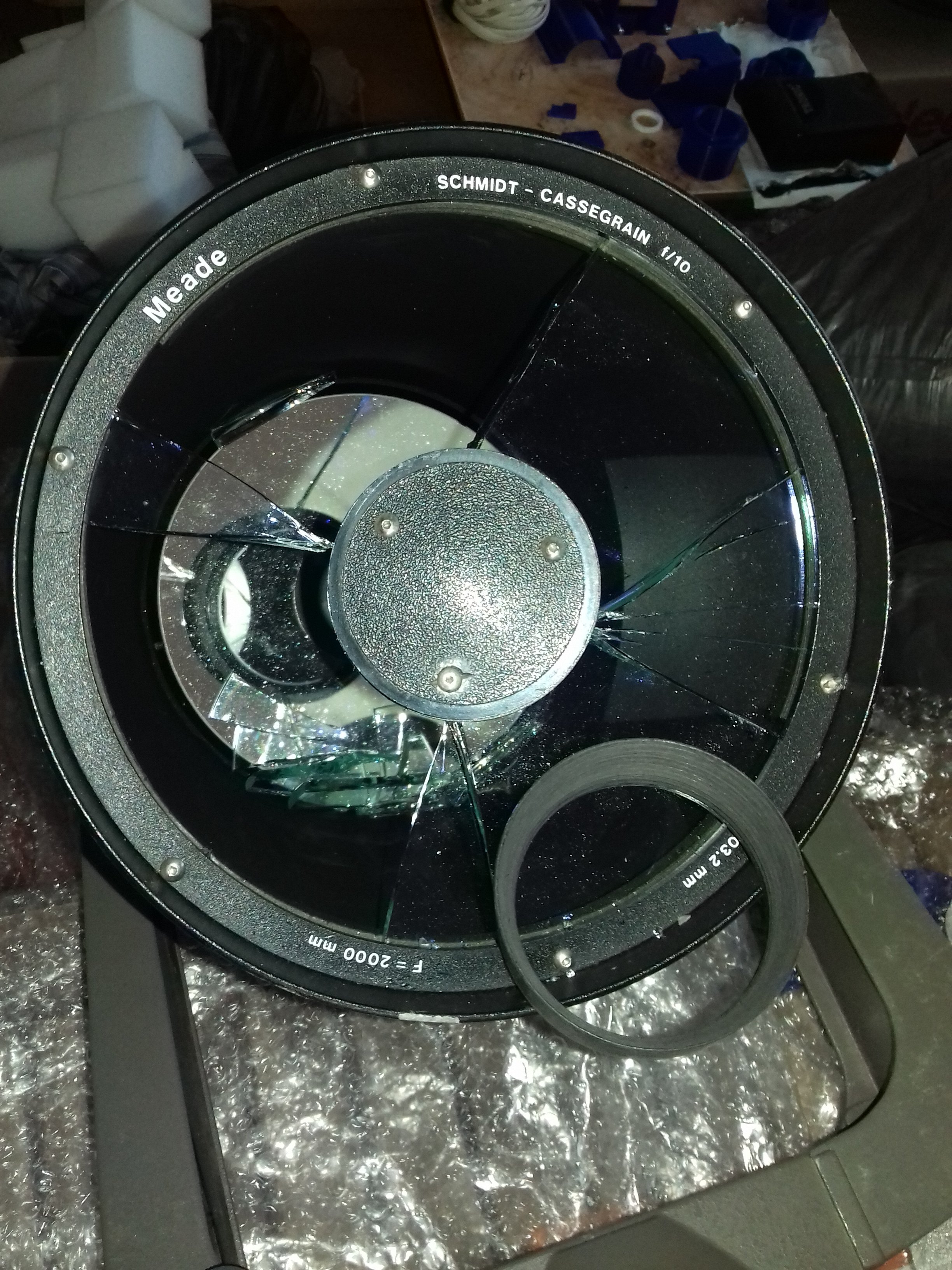

La plaque de verre frontale du Meade SC 8" (lame de Schmidt ?) est cassée. Je ne sais pas trop quoi faire ni s'il est possible de la changer.

J'ai eu un soucis de livraison avec un C8 lame de Schmidt cassée.
Réparation possible chez Médas à Vichy, la lame en elle même coûtait 350€. A cela fait rajouter les frais de port et la main d'œuvre.

Pour les Celestron ok ( mon pote a fait remplacer la lame de son C6 ) mais pour les Meade ?
Pour un Celestron, oui, Medas Vichy étant l'importateur de la marque depuis le départ et cela ne fait pas si longtemps que cela que des lames "génériques" sont proposées. C'est uniquement pour dépanner quand il y a de la casse...
Les Meade SC ne sont pas conçus exactement comme les Celestron.
Bon courage sur ce genre de matériel.
Pour info, tel quel, qu'est-ce que ça donne sur le ciel avec la lame cassée ?
(Là, je sous-entend que le miroir secondaire serait encore en place et relativement centré)
Peut-on en avoir une photo ?
Et j'avais payé mon propre tube Meade 8" dans les 400€ d'occasion.
La réparation ne vaut sans doute pas le coup...

La casse s'est produite pendant le transport (avec assurance). Du coup, avec le vendeur, nous sommes embêtes tous les deux.
La lame était cassée et une partie des morceaux de verre dans le tube. Heureusement, les deux miroirs sont impeccables.
Les quelques morceaux qui tenaient encore sur le tube étaient très instables et le miroir secondaire risquait de tomber sur le primaire.
J'ai pu quand même repérer la marque de position de la lame avant de tout enlever. Donc le miroir central ne tient plus.
Si cela a un intérêt je peux essayer de réaliser une araignée pour juste tenir le secondaire et vérifier ce que cela donne sur le ciel.
Je peux la dessiner et l'imprimer en 3D.
Je l'ai payé aussi dans les 400 €. Effectivement, selon le cout, se posera la question de faire ou pas la réparation.
Bien cordialement,
tnz06
Je joint une photo.20191011_183829.thumb.jpg.efff8554f12c184f06cca2ddd46761f3.jpg

Désolé pour cette mésaventure mais il ne sert à rien de tenter de faire une araignée pour voir ce que cela donne.
La lame (intègre) est indispensable, ce n'est pas un simple hublot qui tient le secondaire, mais un correcteur pour les aberrations intolérables du miroir sphérique principal.
ça donne une bonne idée de ce que le colis a dû subir pour péter la lame de la sorte :waaarg:
Franchement, vu le tube, pas sûr que la réparation vaille le coup... car si en plus ce sont
Le 13/10/2019 à 11:19, Skywatcher707 a dit :
et si l’appairage est mal fait, autant repartir sur une occas plus récente, avec probablement des traitements optiques plus performants ?
la fragile lame de Schmidt supporte très mal les chocs des transporteurs et livreurs.
A mon sens vu le fouillis des restants de verres qui ont sans nul doute "attaqué" le miroir primaire qui doit être rayé de partout....
de plus le  tube semble assez vieux(sans traitement UHTC)
effectivement tu peux trouver une occase qui correspondra au tarif de la réparation de ce 203 mm...

J'ai reçu la réponse de MEDAS : ils ne supportent pas Meade et manifestement les lame Celestron ne vont pas.
J'attends le retour de https://www.facebook.com/SAV-MEADE-187811851678766/ .
Effectivement, je commence à me faire à l'idée de "poubelliser" le tube.

Comme signalé plus haut, les SC Celestron et Meade ne sont pas identiques contrairement à ce qu'on croît. Notamment les Meade ont un primaire surdimensionné. La lame n'est pas identique non plus.
Hormis vendre pour pièce, ce matériel n'a hélas qu'une seule destination : la poubelle.
Voir peut-être avec Meade US, mais frais de port, importation et autres...

je viens d'avoir un message de Victor de Meade.sav, que je remercie.
  1. MEADE US ne propose pas de lame seule, ils vendent l'ensemble Primaire + Secondaire + lame,
  2. Sinon une autre solution est de retourner le scope au Mexique.
  3. Victor se souvient "d'un Italien qui propose des lames "seule" ". Il va essayer de le retrouver. j’attends son retour.

Pour un 8" la lame coute 360 €.
Cela se passe comment, vous envoyez le tube, ou vous réceptionnez simplement la lame et vous la montez ?
Faut-il prévoir un cout de Mo en plus ?
Manifestement (Bof) vous n'avez pas été satisfait ?

Et ça restera une lame  "générique"
Désole, je débute, quel est l’inconvénient, ou la problématique, d'une lame dite "générique" ?

Bof: achat de lames de fermeture pour projet solaire. polissage imparfait, chanfrein ridicule qui a provoqué des éclats lors du bridage pour traitement spécifique. Délai absolument pas tenu.
Dans ces process industriels, pour garantir des coups de production et une qualité suffisante, les éléments sont appairés entre eux. Ils prennent plusieurs lames, miroirs faits en série, et montent ceux qui matchent le plus.
Là, avec une lame générique, tu auras peut-être du bon, voire très bon (les défauts de l'un compensent l'autre) ou...pire avec l'addition des défauts.
Si ils proposent le retour en usine au mexique, tu as l'assurance qu'ils chercheront à te remettre un ensemble optique correct (ils vont peut-être te piquer le primaire et le secondaire et te mettre leur set complet lame-primaire-secondaire).
Modifié par sebastien.lebouc
Demande un devis pour le retour en usine au mexique, ça ne coute rien, et c'est à mon sens la seule solution pour repartir sur de bonnes bases.
Demande aussi pour l'envoi d'un jeu complet d'optique, quelqu'un doit bien être capable de remonter les éléments dans ton entourage. Voir aussi si tu peux leur refourguer le secondaire et primaire du premier tube pour faire baisser la facture...
Tant de bricolages et d'emm..... pour avoir peut-être un SC de 8" qui marche à peu près bien ? en espérant que le primaire n'a pas été impacté de bouts de verre ? mais le sauras-tu un jour si tout ça valait la peine ???
Si encore il y avait beaucoup d'€ à gagner.... mais si tu t'en sors à moins de 500€ tout compris, et si tous les conditionnels ci-dessus sont ok, et si.... et si... et bien ça n'equivaudra pas à l'achat d'un (bon) (même vieux) tube qui aura le mérite d'avoir un pedigree.
