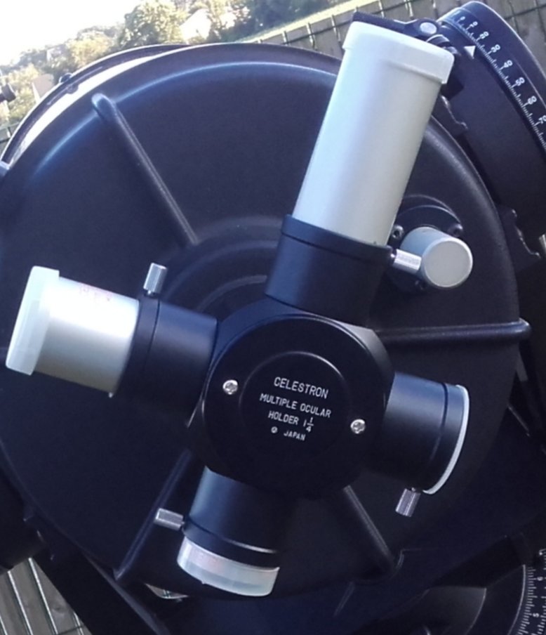

D'accord, la tourelle se visse directement à l'arrière du C8, je comprends que tu veuilles la garder...
Du coup c'est compliqué, mais utiliser des adaptateurs pour monter des oculaires 2'' sur ta tourelle ne me semble pas être une bonne solution.
Je rappelle juste au passage que la tourelle est surtout pratique pour rechercher le grossissement optimal sur des usages précis. Ca se défend bien quand on monte dessus trois ortho de courtes focales pour le planétaire ou les étoiles doubles serrées + un oculaire de recherche. Si ce sont de gros oculaires c'est de toutes façons pas top sur une tourelle. Il n'y pas vraiment de raison de vouloir faire cohabiter tout et n'importe quoi sur une tourelle, on va pas changer toutes les 30 secondes le grossissement si on fait une série de nébuleuses...

Bonsoir, pourrait-on avoir une photo de la tourelle montée directement sur le C8 ?

Vissé directement au po
