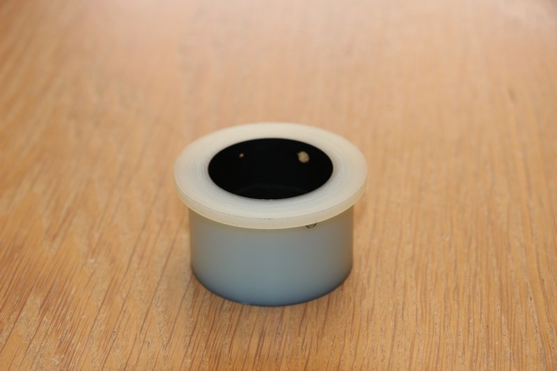

Je possède un oculaire zoom Leica depuis de nombreuses années, il quitte rarement le po de mes instruments, il était livré avec un adaptateur 31.75mm, mais m'étant équipé d'un tour a métaux par la suite, je me suis fait un adaptateur 50.8mm, 31.75mm en POM, ça peut être une solution si tu as un tourneur a proximité

je suis intéressé également, j'en ai réalisé un en imprimante 3D mais ça reste du bricolage, par contre le résultat en observation est top.

J'ai retrouvé le premier adaptateur que j'avais fait pour mon Leica, c'est du 50,8mm, le diamètre intérieur est 37,50mm, il y a trois trous a 120° pour des vis M4 sans tête qui servent a fixer ce dernier sur le fût du zoom, c'est cadeau ( juste les frais de port a payer ) si ça correspond au Swarovsky
Il y a une petite différence de diametre entre Leica et Swarovski.
que les vis rattrapent au détriment du centrage.
Modifié par yann35

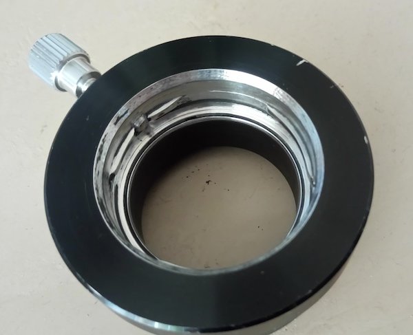

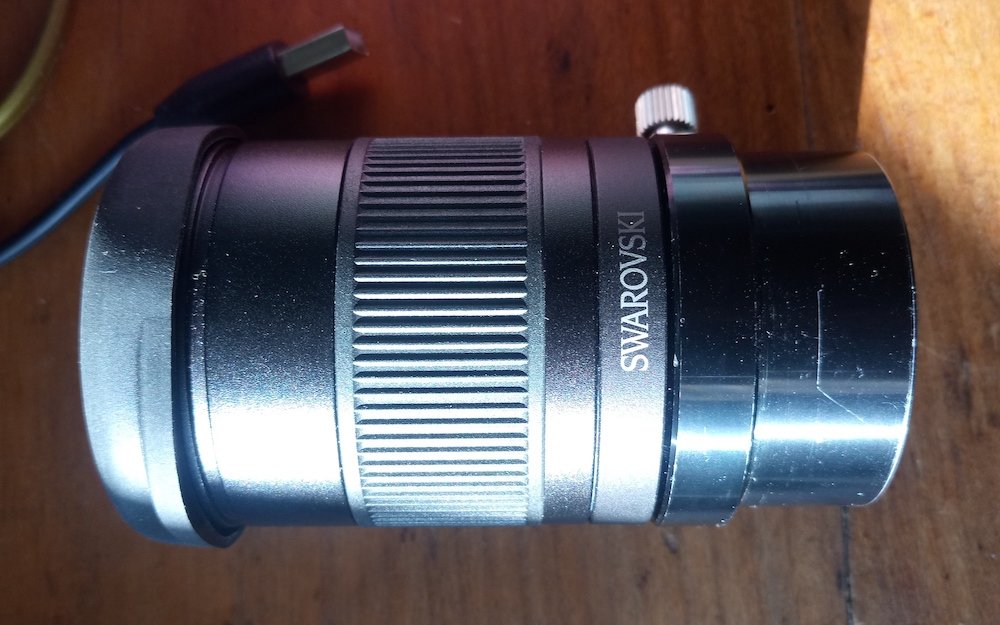

Voilà c'est fait simplement avec comme base un adaptateur 31,75 => 50,8 de base.
enlever la bague en laiton interne, reprendre l'alésage à 31,9 puis le profil à 35,8.
Réaliser une gorge une peu plus loin et meuler les ailettes à 120°(Dremel). c'est un peu bricolé (je n'ai qu'un tour à bois) mais c'est bien ajusté et correctement centré.
Nickel😋 et pas besoin de démonter le zoom.
