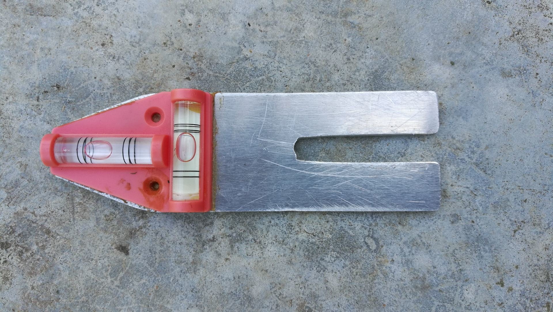

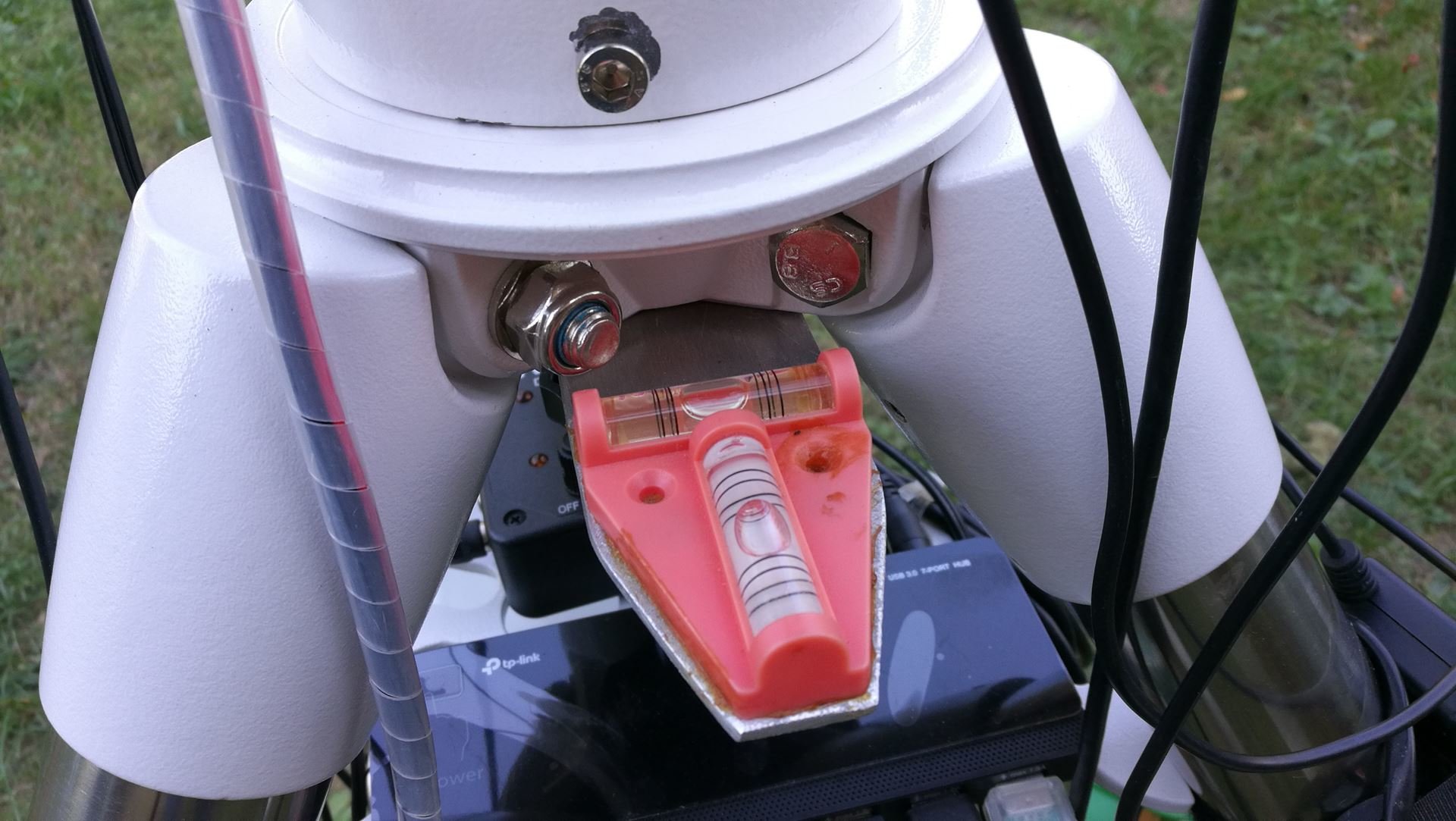

merci, mais je ne suis absolument pas bricolo (faire un simple trou dans un mur avec une perceuse me demande une grosse concentration, alors m'attaquer à de l'alu...) je suis en immeuble et je possède un minimum d'outils... je parlais juste d'une solution avec un vrai niveau sans bricolage ... mais où le positionner sur la monture ?
Tu rachètes un autre niveau à bulle rond de meilleure qualité. Ca coûte 3 Euros, tu trouveras ca dans n'importe quel magasin astro ou de bricolage, et tu le colles sur le premier.
Normalement, si tu as fait ta mise en station correctement et bien "tout serré", cela ne doit pas bouger. Avec une monture légère, tu peux toujours de "débrouiller" pour remettre dans la bulle, c'est sur qu'avec une AZ-EQ6 chargée, ca va pas le faire.
Bonnes observations !
il y a 23 minutes, Skywatcher707 a dit :
...je possède ce genre de niveau ! ...et il est meilleur que celui de la monture ?
Si tu dis que celui de ton AZ-EQ6 n'est pas bon... Perso, celui que j'avais sur ma vieille monture Vixen a été remplacé de la sorte ainsi que sur une autre monture plus ancienne. Si tu ne veux pas prendre de risque à le coller, fais déjà la mise en station "aux petits soins" avec ton AZ-EQ6, pose ton autre niveau par-dessus et tu verras bien ce qu'il t'indique.
