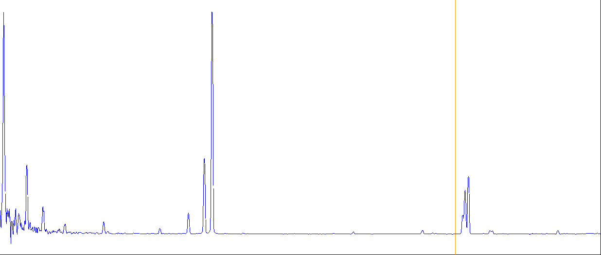

Bonjour, j'ai réalisé le spectre d'une NP (M57) et pour moi déjà c'est une grande première.
Bon je ne sais pas du tout l'interpréter ni dire si mes raies en émission sont cohérentes (surtout celle tout à gauche à 3723 Ang) mais je vous montre quand même le résultat.
En appliquant la méthode d'Olivier Thizy, effectivement j'arrive à une résolution de 518 dans le vert (raie 5006, OIII je crois) et 723 dans le roue sur la raie Halpha. Je trouve ça déj plus cohérent.

Bonsoir Olivier,
Très beau spectre de M57 :)
Les raies Ha [NII] et du doublet [OIII] sont évidentes, on devine aussi le double [SII]. Le spectro est bien réglé :) On ne voit pas souvent les données avec des lambda <4000, et les catalogues de raies qu'on utilise classiquement (VSpec, les infos sur le site web de François Teyssier...) ne vont pas sous 3800. La raie "3723" pourrait être celle du [OII] à 3726 ? Voir https://www.aanda.org/articles/aa/pdf/2013/01/aa19263-12.pdf

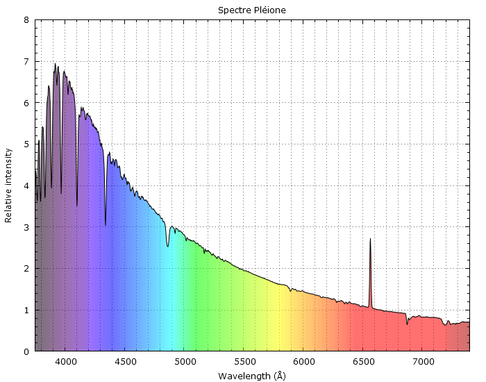

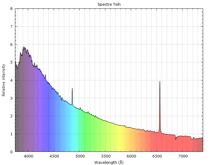

Merci pour tes encouragements, je me sens un peu seul parfois, je fais parti d'un club d'astronomie et peu de monde s'intéresse à ce domaine. J'ai encore beaucoup de mal à comprendre ce que je vois dans les spectres. Par exemple, j'ai fait les spectre de Tsih (Gamma Cas, HD 5394) et Pléione (Pléiades, HD 23862).
D'après Simbad, Tsih est de type B0.5V, une petite étoile bien chaude. Tellement chaude qu'on voit trois pics des raies Halpha, Hbeta et Hgamma de la série de Balmer donc beaucoup d'énergie dégagée, assez pour "allumer" son atmosphère.
Pléione quant à elle serait de B8V, une petite chaude aussi mais moins chaude car seulement Halpha visible. Ce que je ne comprend pas c'est comment interpréter que je puisse voir les creux sur les séries de balmer à partir de Hbeta. Est-ce à dire qu'on peut mettre un curseur sur la température de l'étoile et qu'elle n'est pas assez chaude pour allumer autre chose que Halpha ?
