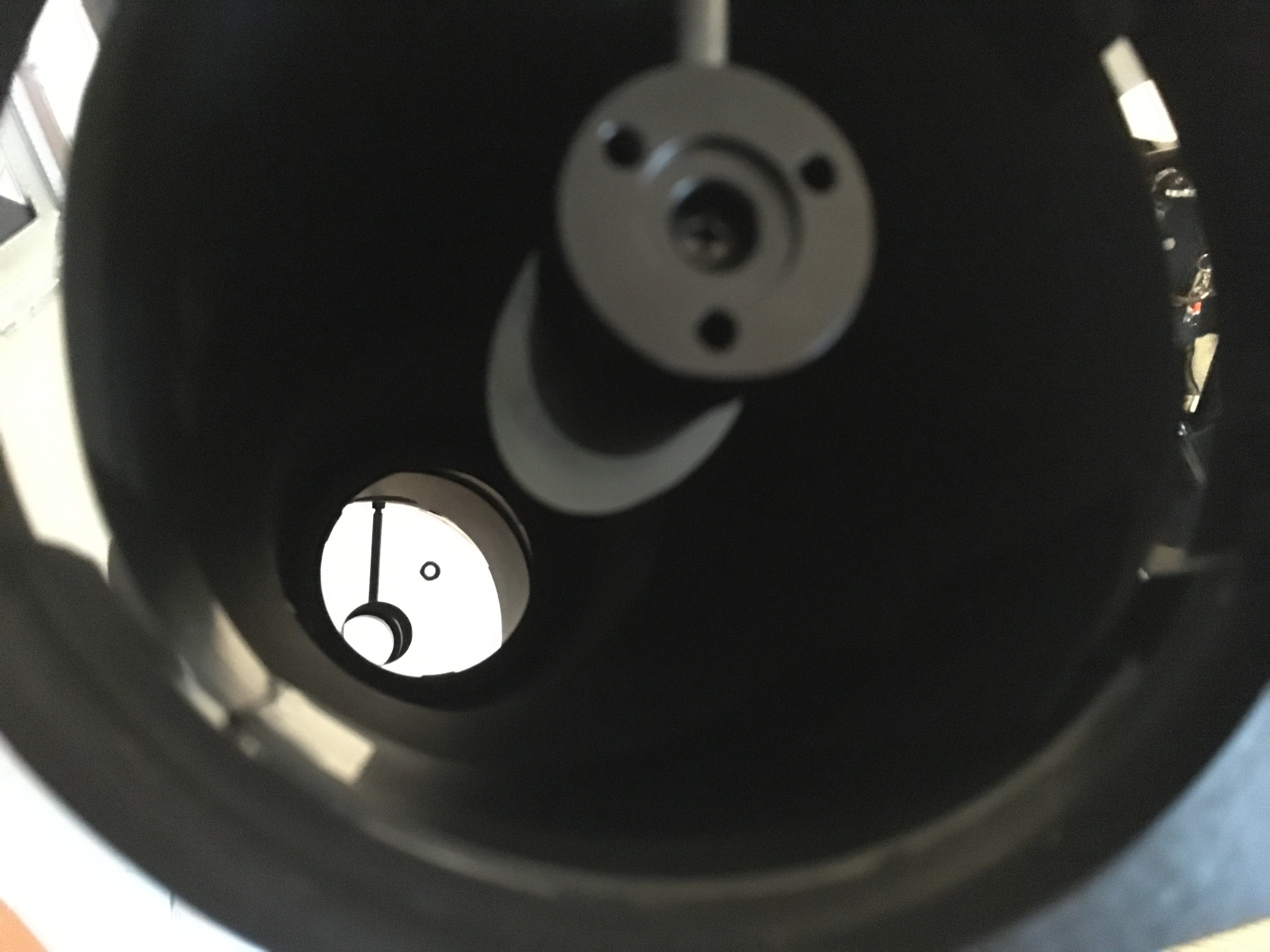

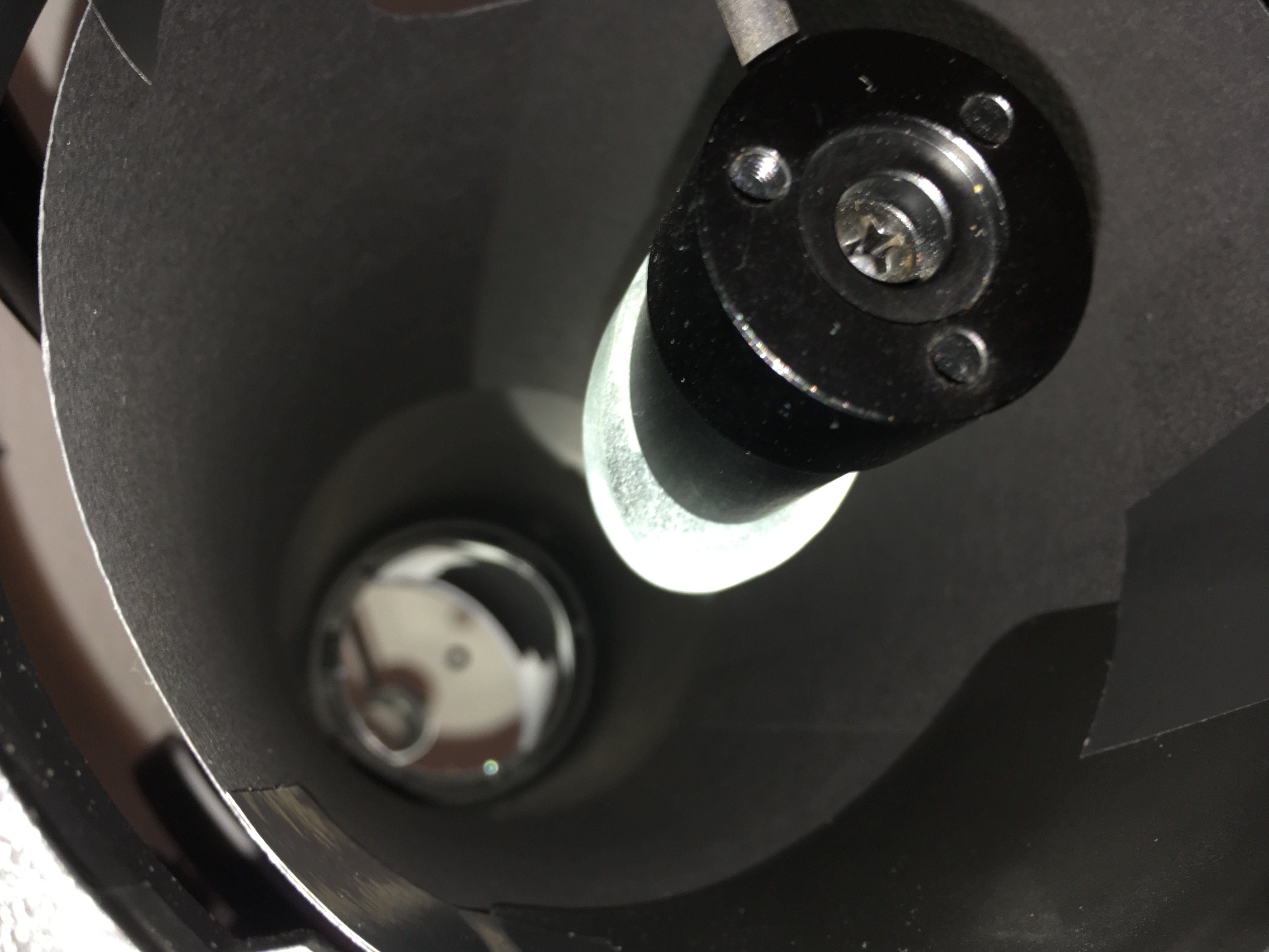

Concernant le tube, c'est clair, il est "de base" mais semble bien mat, je lui ai ajouté un pare-lumière en carton mat lui aussi, et j'ai customisé un peu le porte oculaire plein de jeu sur ce modèle, et j'étais donc bien focalisé, je voyais d'ailleurs clairement les cratères à coté de cette "tache" (le coup du phare, c'est à peu près ça mais au travers d'un impact de balle sur une vitre...).

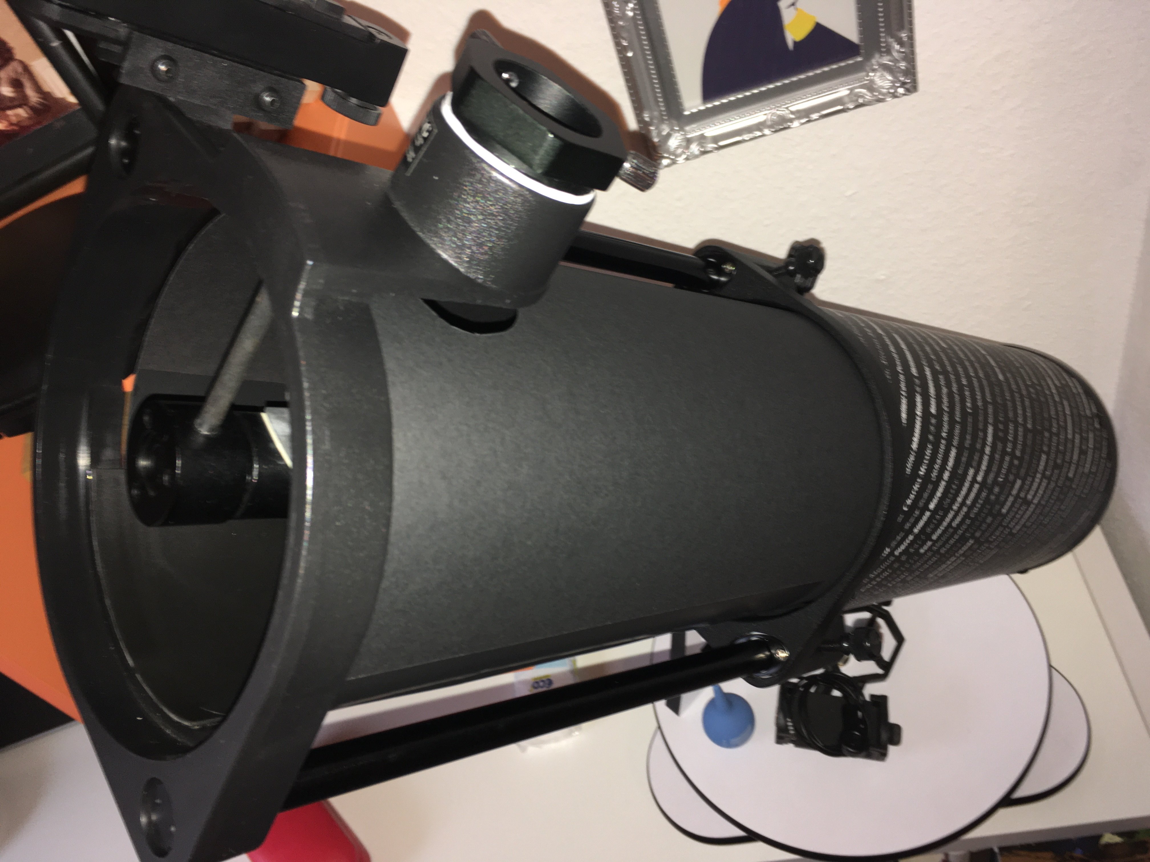

ci joint une photo du jouet, et du tube, mais je crois que ça n'apporte pas grand chose... si ce n'est: vivement le 200/1200!

mais quelle efficacité! à étudier, c'est vrai que à y regarder,  l'intérieurdu tube est plutôt satin/brillant que mat...
