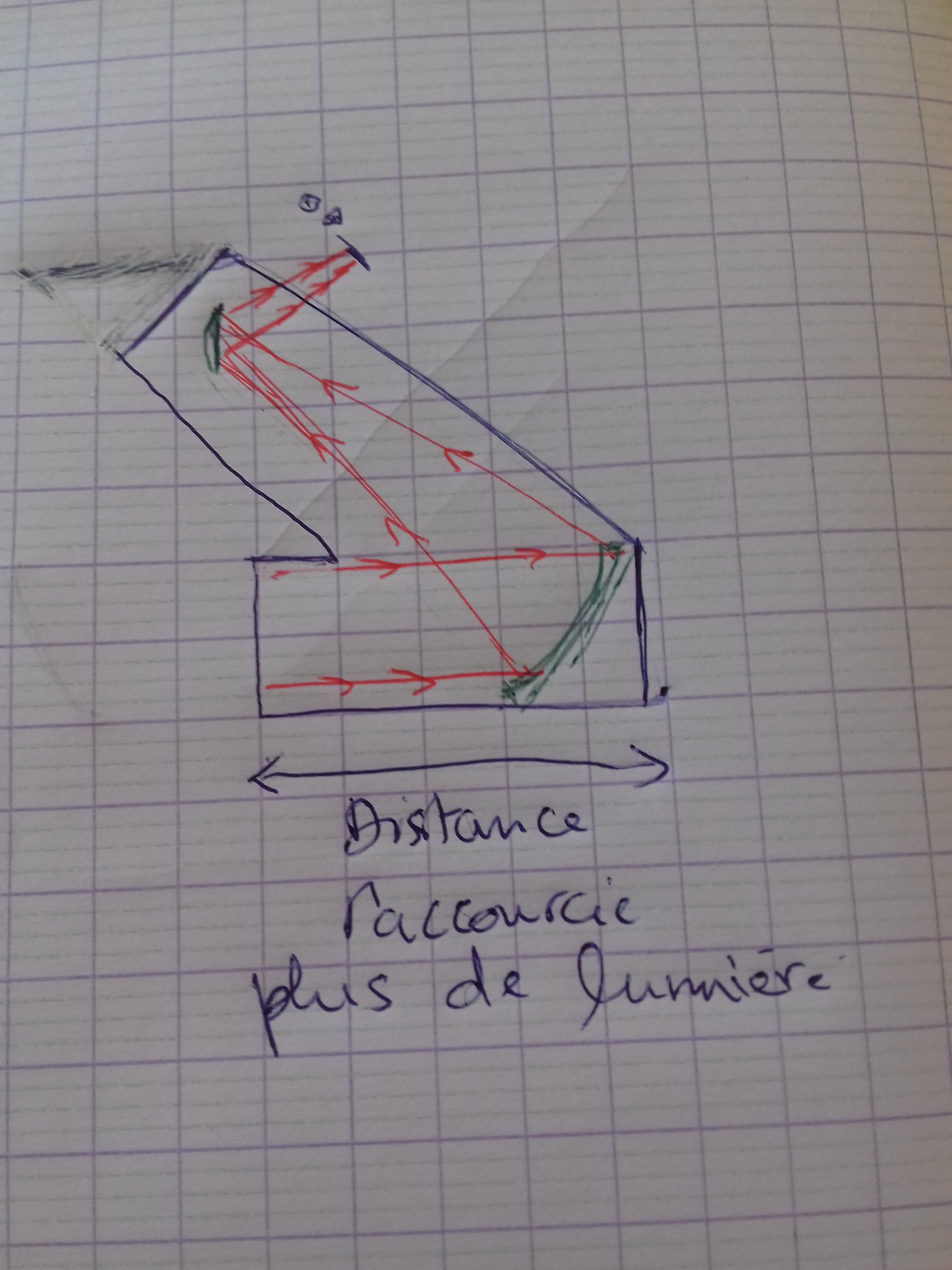

Voila un exemple, il me semble que distance du tube raccourcie on aura beaucoup plus de lumière.
Est-ce que vous êtes d'accord avec moi ??
Attention, si tu as un angle à 45° au primaire, ton secondaire n'est pas du tout au bon endroit (l'angle du reflet n'est pas bon).
En plus, tu dois redimensionner ton miroir primaire pour qu'il "remplisse" toute la section de ton tube.
Ensuite, il y a une partie de la lumière qui va être "perdue" puisqu'elle va partir dans le bas de ton tube ou tu place le secondaire.
Et non, tu n'auras pas plus de lumière. Les photons émis par l'étoile se trouvant dans l'axe du miroir restent les mêmes. Celles qui ne sont pas dans l'axe enverront des photons dans un angle qui fait qu'ils ne seront à priori pas renvoyés vers le secondaire. (à valider par les copains, mais me semble bien).

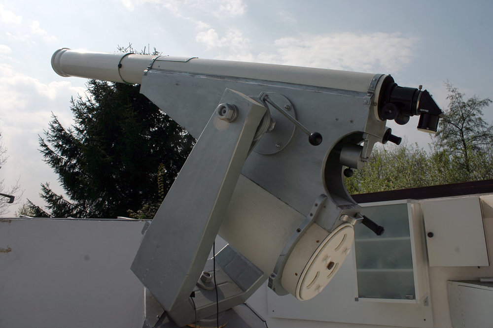

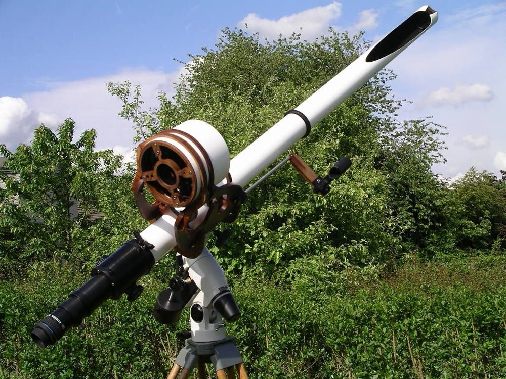

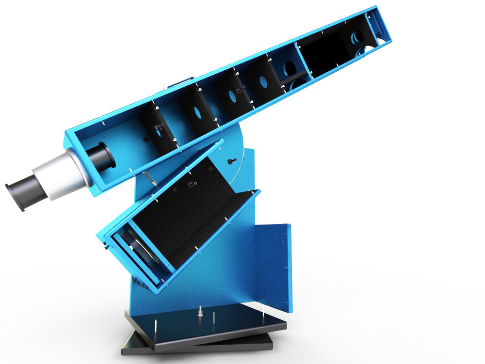

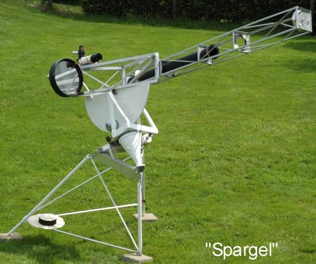

Mais désolé, tu n'inventes rien : ce type de télescope existe déjà, ça s'appelle un Kutter Schiefspiegler. Différents exemples :
Résultat de recherche d'images pour "schiefspiegler"
Sur le bleu il y a les panneaux latéraux qui sont démontés, ça permet de voir à l'intérieur. Mais je ne suis pas sûr que celui ci ai dépassé
le stade de prototype. Il est monté sur une AZ type dobson. Le second doit être un 110 ou 150mm amateur. Le fabricant suisse AOK en
proposait jusqu'à il y a quelques années. Le troisième est monté dans une structure serrurier. Probablement self made à partir d'optiques qu'on
pouvait acheter toutes seules (par exemple de Lichtennecker). Le dernier est un instrument d'observatoire, probablement entre 200 et 300mm.
Comme l'ont signalé les copains, cette formule va avoir différents désavantages :
- le primaire doit être une section de parabole, ce qui revient à fabriquer un miroir beaucoup plus grand pour n'en garder qu'une partie
- une bonne correction sur tout le champ nécessite l'ajout d'une lentille correctrice avant le PO : compliqué et peut induire du chromatisme
- un long chemin optique est nécessaire pour déporter le faisceau de lumière hors axe tube principale, induisant un F/D peu polyvalent
- à collimater c'est pas un cadeau
- et accessoirement le poids et le porte à faux de l'instrument nécessitent une monture très surdimensionnée pour le diamètre en jeu.
En gros c'est quasi infaisable avec des moyens amateurs et commercialement ce n'est pas rentable par rapport à d'autres solutions
plus classiques type newton ou lunette. On peut donc qualifier cet instrument d'exotique, quoique lorsqu'il est bien fait il doit donner de
sacrées images ! (en principe c'est équivalent à une lunette sans chromatisme ou à un newton sans obstruction ni aigrettes)

Le diamètre efficace est à priori le diamètre du tube d'entrée (celui tout en bas à l'horizontale, en gros c'est l'écart entre les deux flèches rouges tant qu'elles sont parallèles). Et comme ton miroir est de biais, le diamètre efficace sera plus faible que le diamètre réel du miroir s'il était à plat. Tu n'auras pas plus de lumière si le tube est court par rapport à un long car les objets sont à l'infini en terme de focalisation (les rayons lumineux arrivent parallèles), tu ne vas donc pas chopper de la lumière supplémentaire hors axe.
