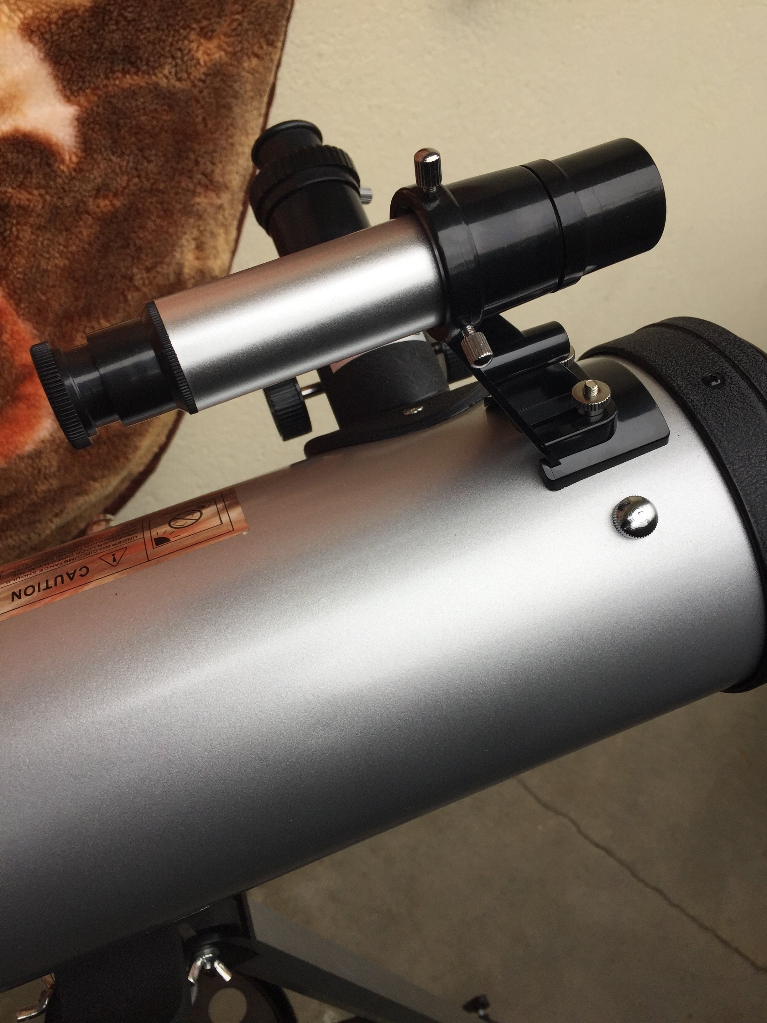

Est-ce que tu parle de ceci ?
c’est avec ça que j’en vise avant de regarder dans l’oculaire.
Comment je dois faire pour le régler ?
Modifié par Regarde
Oui c'est ça !
Il a des petites vis qui servent à le tenir mais surtout modifier sa position pour être centré sur l'image que tu obtiens avec le tube principal.

Oui c'est bien cette petite lunette.
Pour le réglage, oriente le tube en direction d'un sommet d'arbre, de poteau électrique ou d'antenne.
Mets ton oculaire de 20mm dans le PO. Le but c'est que tu voies la cible dans l'oculaire, tu la mets au centre de celui-ci.
Ensuite, tu règles ton chercheur avec les deux vis qui sont sur son support de manière à mettre l'objet au centre du chercheur (normalement il est pourvu d'une croix).
Une fois que la cible est centrée dans le chercheur, vérifie que tu n'as pas bougé dans l'oculaire et vérifie avec tes oculaires de plus courte focale.
