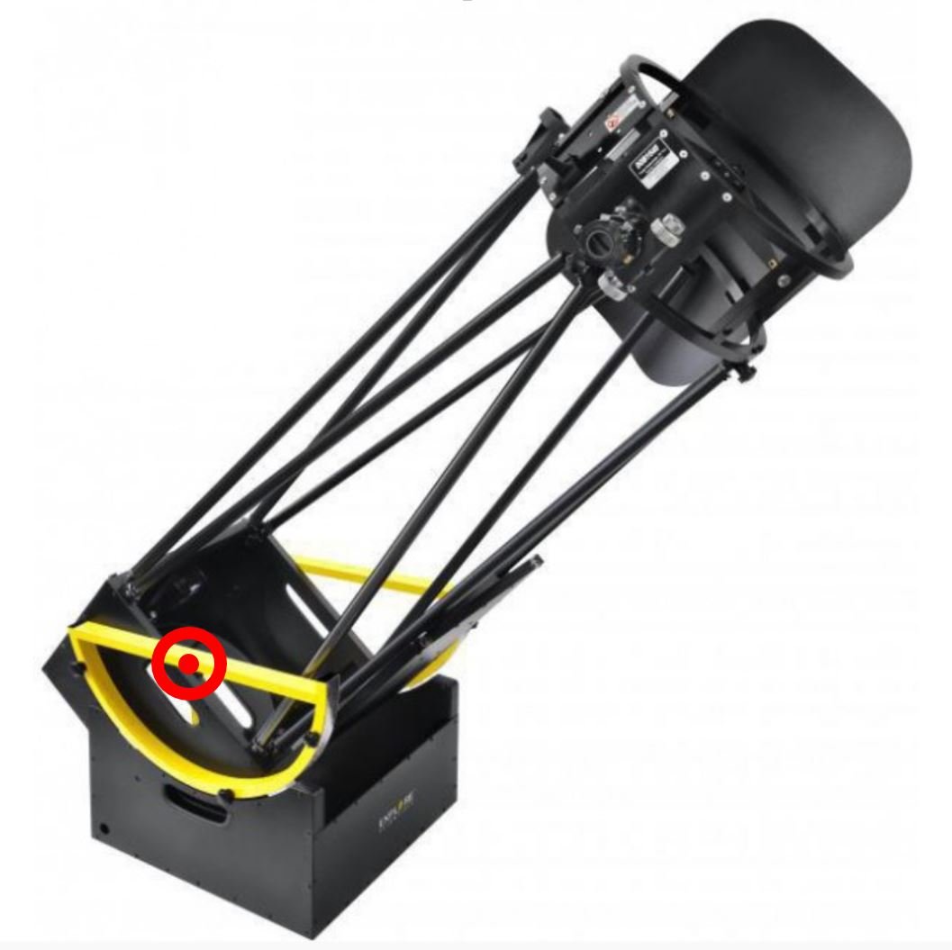

Je cherche à déterminer le centre de gravité de mon Explorer Scientific 406/1826 Gen. 2 pour faire une table équatoriale.
Pour cela, je le fait pencher légèrement à droite puis à gauche pour trouver son point d'équilibre. Ensuite, je mesure la hauteur. Je ne sais pas si c'est une coïncidence mais l'axe de gravité vertical passe par le trou de fixation des contre-poids.
Bref, j'obtiens au final 67 cm.
Ma méthode de calcul étant faite avec les moyens du bord, est-ce que quelqu'un a déjà eu ce résultat pour ce modèle ?

Si le télescope est construit correctement, et il n'y a pas de raison d'en douter a priori, le centre de gravité doit coincider avec le centre des tourillons.
Il y a 2 heures, Schorieder a dit :
Hello,
Oui c'est le principe de construction des dobsons pour qu'ils ne bougent pas.
C'est un peu le soucis, je n''obtiens pas la même mesure.
En inclinant l'ensemble, je me retrouve à 67 cm et au centre des tourillons j'obtiens 52 cm. Un sacré écart !
D'ailleurs je dois mettre un contrepoids de 1Kg pour qu'il ne pique pas du nez.
Je vais partir sur 52 cm pour les calculs pour la table équatoriale; ça me parait plus logique 🤨

Comment tu mesures ton CG ? car en effet la cage secondaire est "lourde" et nécessite des contrepoids sur la caisse primaire avec ce diamètre de tourillons. Pour dimensionner ta table Eq, tu dois te mettre dans la configuration d'utilisation (avec oculaire... comme le dit ursus) qui est par conception au centre des tourillons (sauf si tu as déplacé les tourillons ou si tu mets des élastiques). Donc oui prends 52cm.

Si tu poses l'ensemble du dob sur la table équatoriale, il faut que tu prennes en compte le poids du rocker aussi, le centre de gravité est donc plus bas que le centre des tourillons.
Hello une petite précision sur les tourillons des ES ils ne sont pas vraiment circulaires !
Ainsi si tu prends le trou au centre du tourillon et que tu trace un arc de cercle comme un compa, avec un reglet par exemple tu vas vite t'en apercevoir 😊
Je crois qu'ils sont construit sur le principe de tourillons en helipse (pas sur)
Pour déterminer le CG au mieux, il faut enlever les tourbillons, placer le tube (boite+barres+cage du secondaire montés) à l'horizontale, puis positionner un tube sur différentes positions afin de déterminer à peu prêt le point d'équilibre...

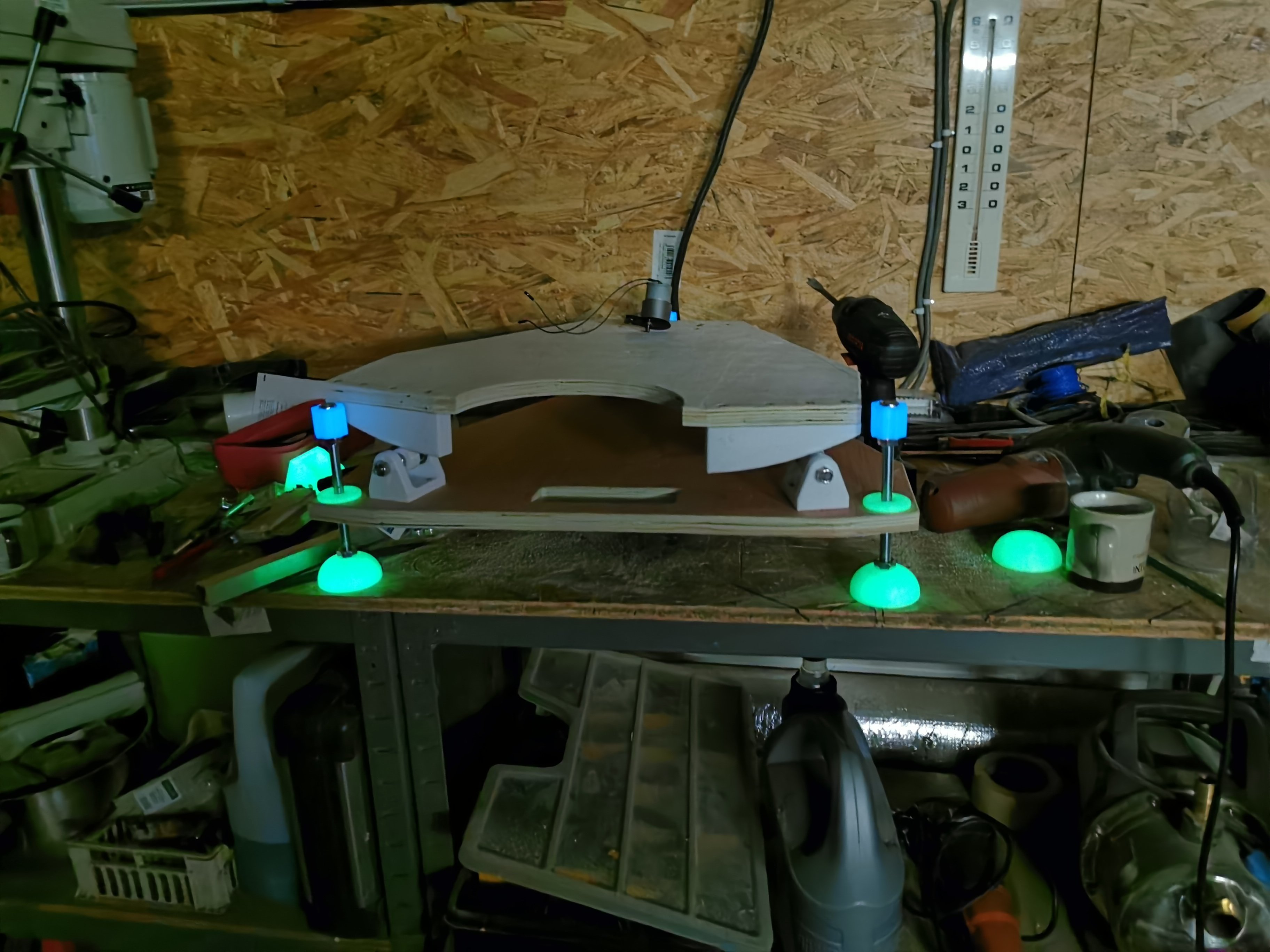

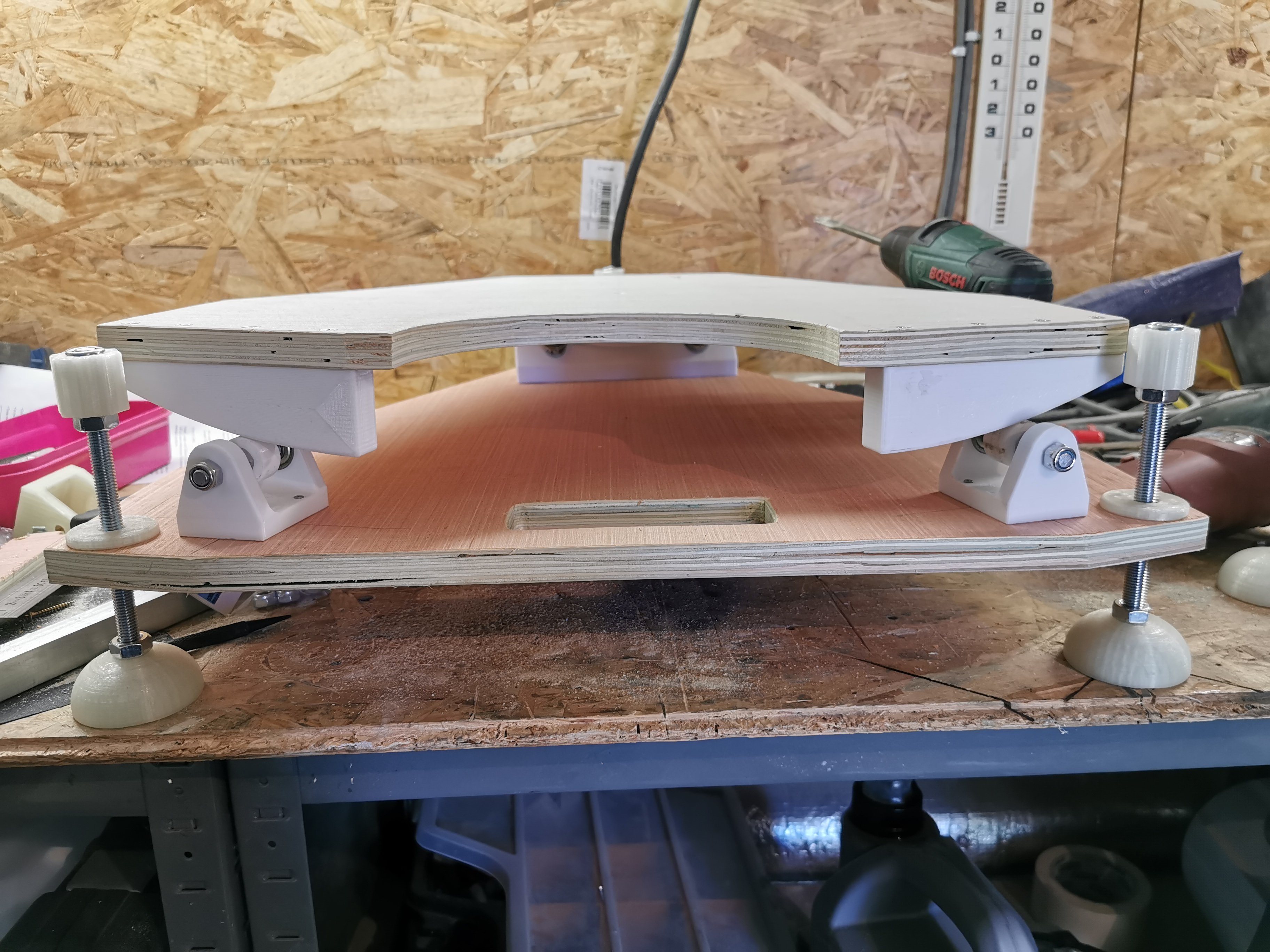

Une table de ce genre fonctionne parfaitement
Modifié par fredo38
Génial ! C'est exactement ce type de table avec ce format de secteur que j'aimerais construire.
Peux-tu me dire comment tu as calculé les secteurs ? Je cherche à faire le secteur N à 90° et le secteur S à 45° .
J'ai refais des calculs pour le CG ce jour avec une autre méthode plus précise en mesurant les angles au point d'équilibre.
Ils sont de 35.2°.
Sachant que la base mesure 55 cm de large, le résultat est de 52.5 cm soit quasiment ce que vous m'avez indiqué !
La mesure a été prise sans le rocker et sans accessoire. Le rocker pèse 7 kilo exactement, ce qui tire le CG vers le bas.
A cela, j'ajoute les 6 cm de hauteur du rocker et je me retrouve de nouveau avec un centre de gravité à 58.5 cm. En prenant le poids et la position du rocker, le centre de gravité final de l'es406 est donc de 55 cm !
