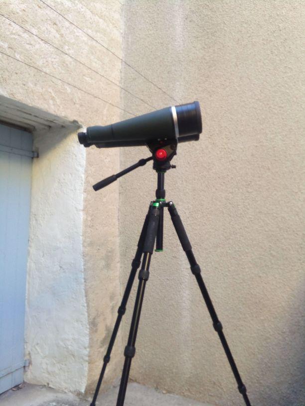

Cela ressemble beaucoup à mes Kepler 25-100 achetées d'occase à un Astram. Je les ai montées sur un trépied photo des années 50 Gitzo car c'est très lourd. Du chromatisme mais j'ai rencontré pire. Très sympa sur la Voie Lactée entre l'Aigle et Scorpion. Faut oublier le zénith ou alors avoir un support parallélogramme avec contrepoids et fauteuil tournant basculant. Sur la Lune j'ai été moins convaincu.
Les miennes manquent de capacité de serrage suffisant sur leur axe horizontal ce qui peut provoquer un roulis lorsqu'on les déplace, mais il suffit de  bien caler l'horizontalité droite-gauche au moment où on les fixe et cela ne bouge plus. Les 2 oculaires sont réglables séparément mais non interchangeables. La vision avec des modèles coudés à 45 degrés est plus sympa mais le prix est environ le triple.
Tu peux bricoler un porte filtre sur les oculaires avec les bouchons bleus des  petites bouteilles de lait.

Le trépied que tu as montré sera trop faible, je m'explique:
Meme si avec des jumelles on ne grossi pas donc c'est un grossissement fixe la stabilisation est un paramètre important sur ce genre de jumelles.
Moi j'arrive encore à observer avec des 20x80 sans trépied mais c'est du sport crois moi. Donc le poids supporté sur un trépied photo est un poids de charge maximum toléré pour le matériel photo et non pour l'observation astronomique.
Donc si tu veux comme moi utilisé un trépied photo et que tes jumelles font 3kg (ceci est un exemple) prends un trépied qui supporte 3 voir 4x le poids toléré de charge, donc ton trépied doit pouvoir toléré entre 9 et 12kg de charge photographique, plutot 12 que 9 crois moi.
Ceci est une théorie car un trépied photo sert a la photo et non a l'observation astronomique, et tout dépendra de la qualité de fabrication du modèle acquis.
Ensuite le trépied que tu proposes fait 1.50m de hauteur, a part si tu es petit de taille, tu vas souffrir pour observer.
Donc choisi un trépied de meilleure qualité et ces jumelles sont trés bien si ton budget est limité pour acheter des coudé et que l'observation droite ne te pose pas de problème.

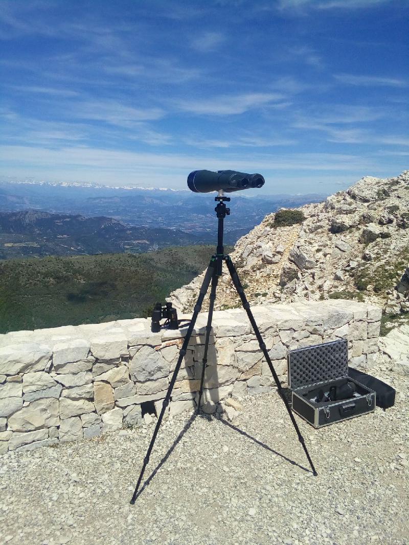

Le 19/10/2019 à 09:56, polorider a dit :
Salut, astronome04 ça à l'air beau ce site, c'est où (dans le 04 j'imagine)?
bubu bis merci pour le lien, je cherche un trépied photo aussi ;).
Désolé j'ai zappé ta question, oui c'est a la montagne de Lure dans le 04, mon département
