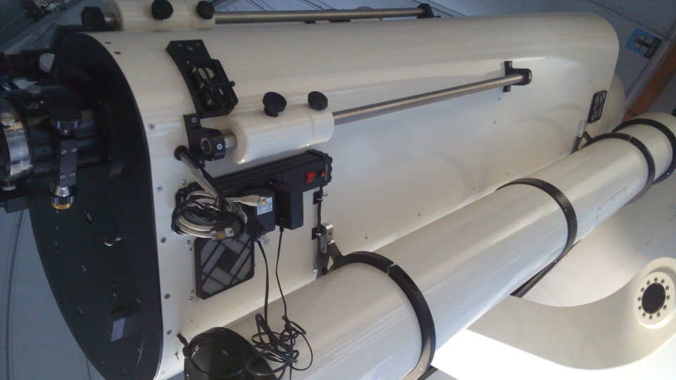

@Discret68 Ta précision sur la ventilation de ton SC carbone et kevlar est l'info intéressante et probablement essentielle pour ce type d'instrument. On retrouve aussi cette ventilation sur la photo de la lunette postée par lyl.
