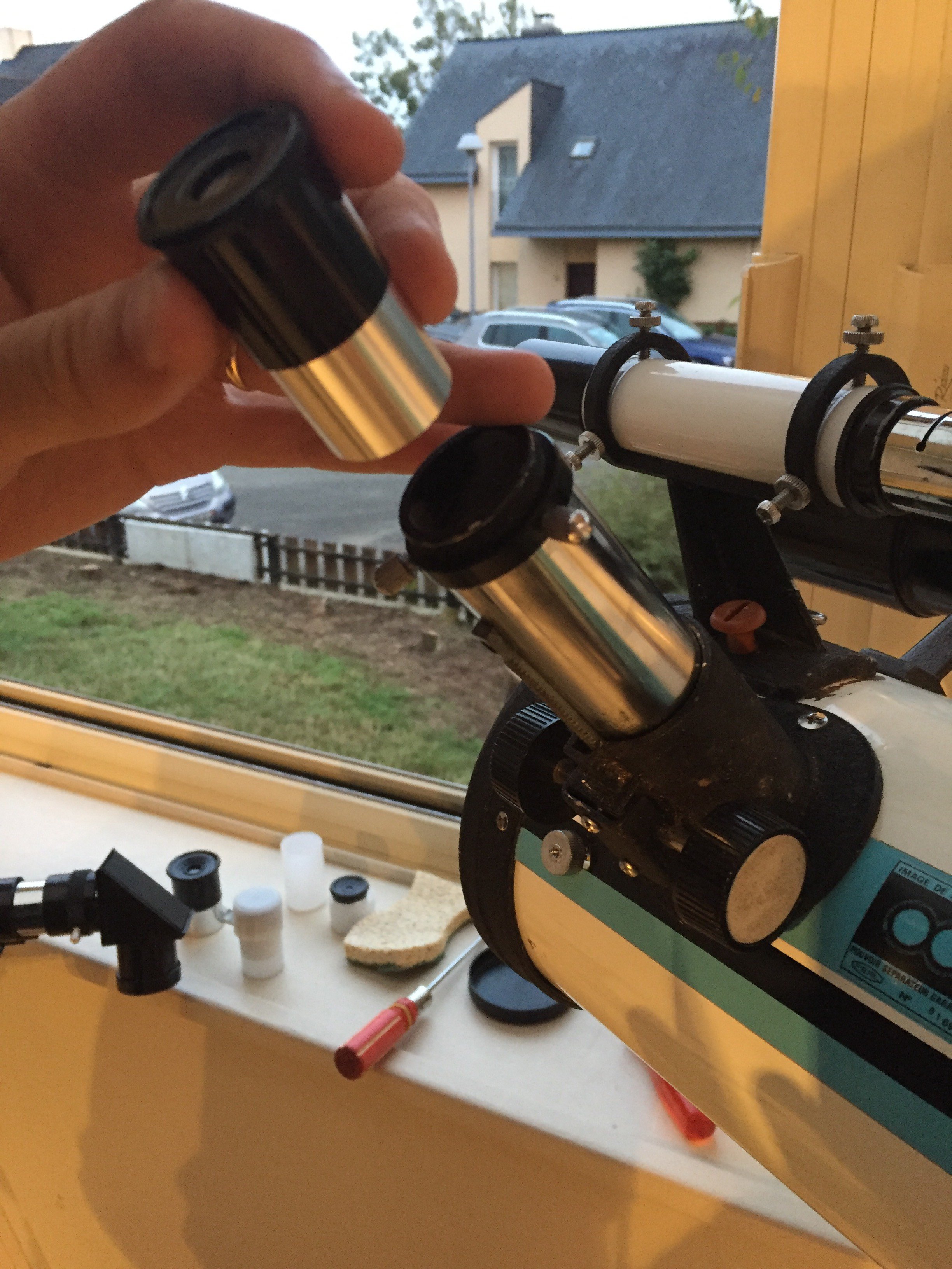

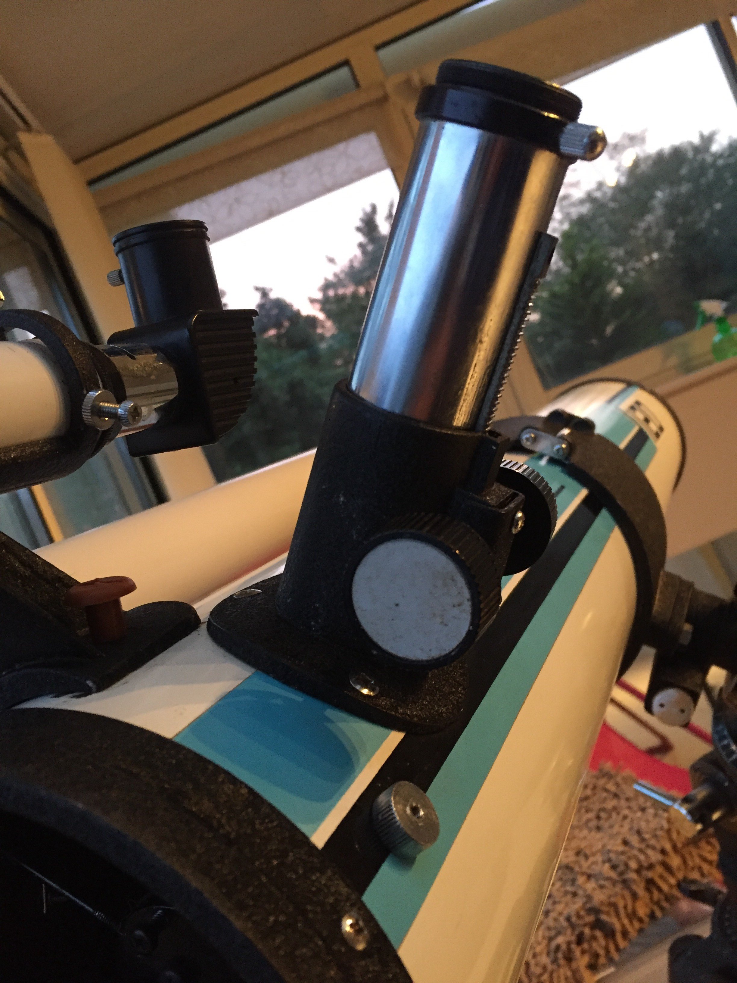

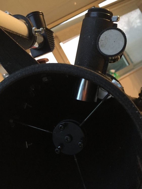

Bonsoir Albéric, merci pour ta réponse, enfaite, il me manque un peu plus que 1cm
voici des photos du porte oculaire en position rentrée ou étiré , et la position de l'oculaire de 20mm dans lequel je vois une image net de la cheminé du voisin.
il y a t'il des solutions simple avec des adaptateurs ( j'ai pensée a un adaptateur 24.5->31.7 mais je pense pas que ce sois suffisant )
d'autre idées? 😃

Tu es sûr qu'il n'y a pas d'autre élément optique dans le porte oculaire qui pourrait allonger la focale (redresseur
terrestre ou autre) ?
Les vis de réglage du primaire sont peut-être en bout de course et miroir primaire avancé au maximum ?
Ou alors le précédent proprio a raccourci le tube  ?

Je n'ai pas d'accessoire aux coulant 24.5 =/ après je suis pas contre en acheter, mais faut t'il en savoir quoi acheter et le trouver, les accessoires 24.5 c'est plus difficile a trouver.
Pour le miroir primaire en effet lors du nettoyage, je l'ai refixer avec les vis tirantes, cependant cela ne vas pas me faire récupérer 2 cm de focal non ? es-ce que avancer le secondaire d'avantage dans le tube améliorerai le problème?
effectivement, si l'ancien propriétaire a raccourci le tube cela expliquerai la situation ^^'
