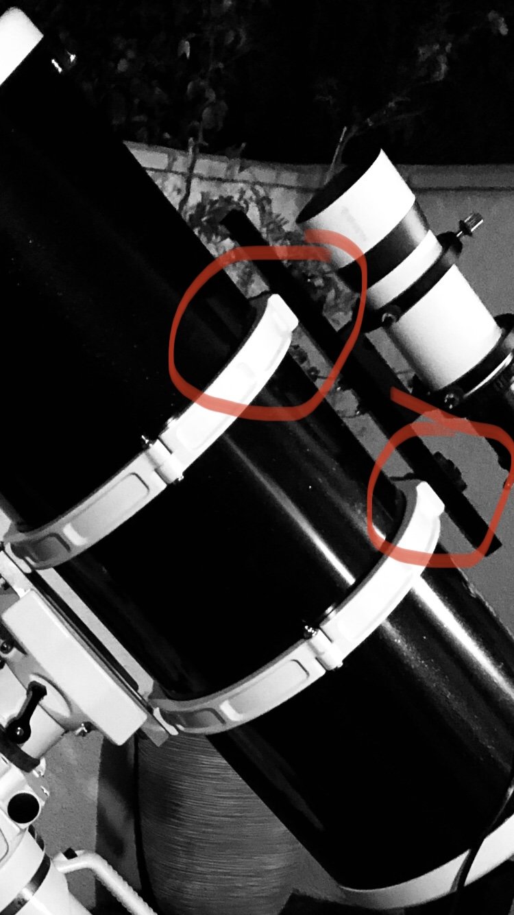

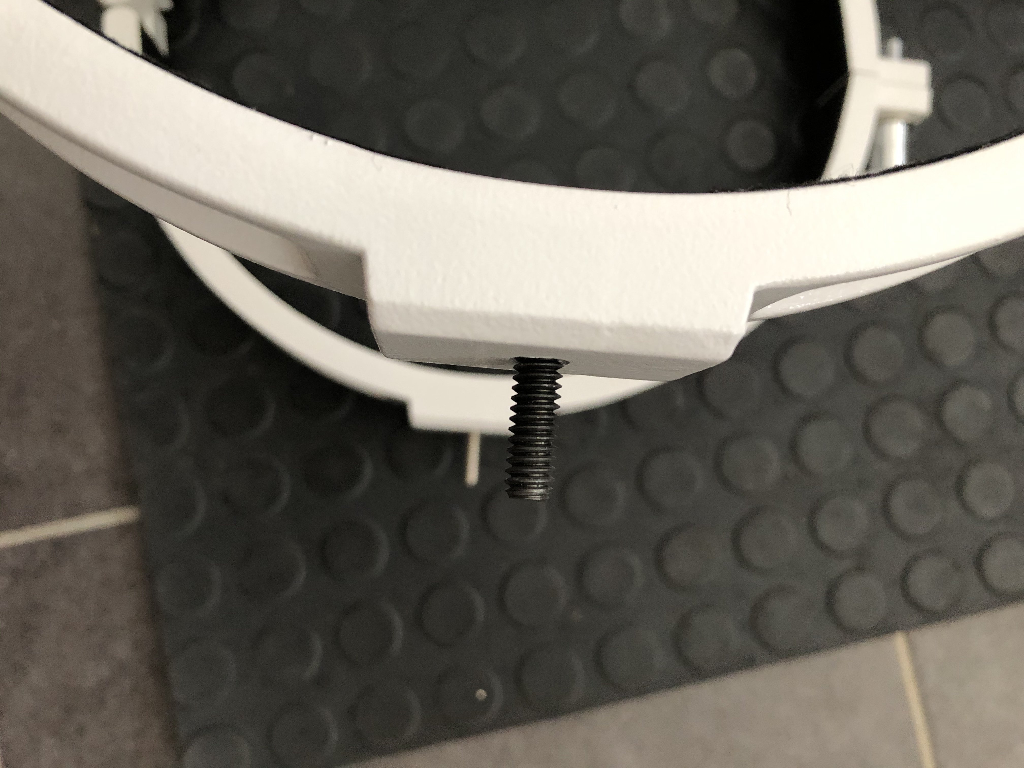

Salut! Je cherche des vis type kodak, je voudrais remplacer celles de mes anneaux sur skywatcher 200/800 par les mêmes mais plus longues. J’ai essayé de prendre des vis en magasin de bricolage et rien à faire aucune arrive à passer entièrement le pas de vis. Je voudrais pouvoir accrocher facilement ma vixen de la lulu de guidage sur les anneaux du scope principal. Si qq’1 a des idées je suis preneur! Merci !

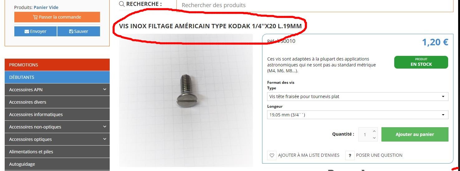

Chez Pierrot c'est bien du pas américain type Kodak qu'ils vendent. Il faut choisir la bonne longueur et la bonne tète et normalement ça roule...
Actuellement, elles font quelle longueurs tes vis?
Je viens de vérifier, ils ont 4 longueurs différentes et trois types de tête différentes Ça serait étonnant que tu ne trouves pas ce que tu cherches...

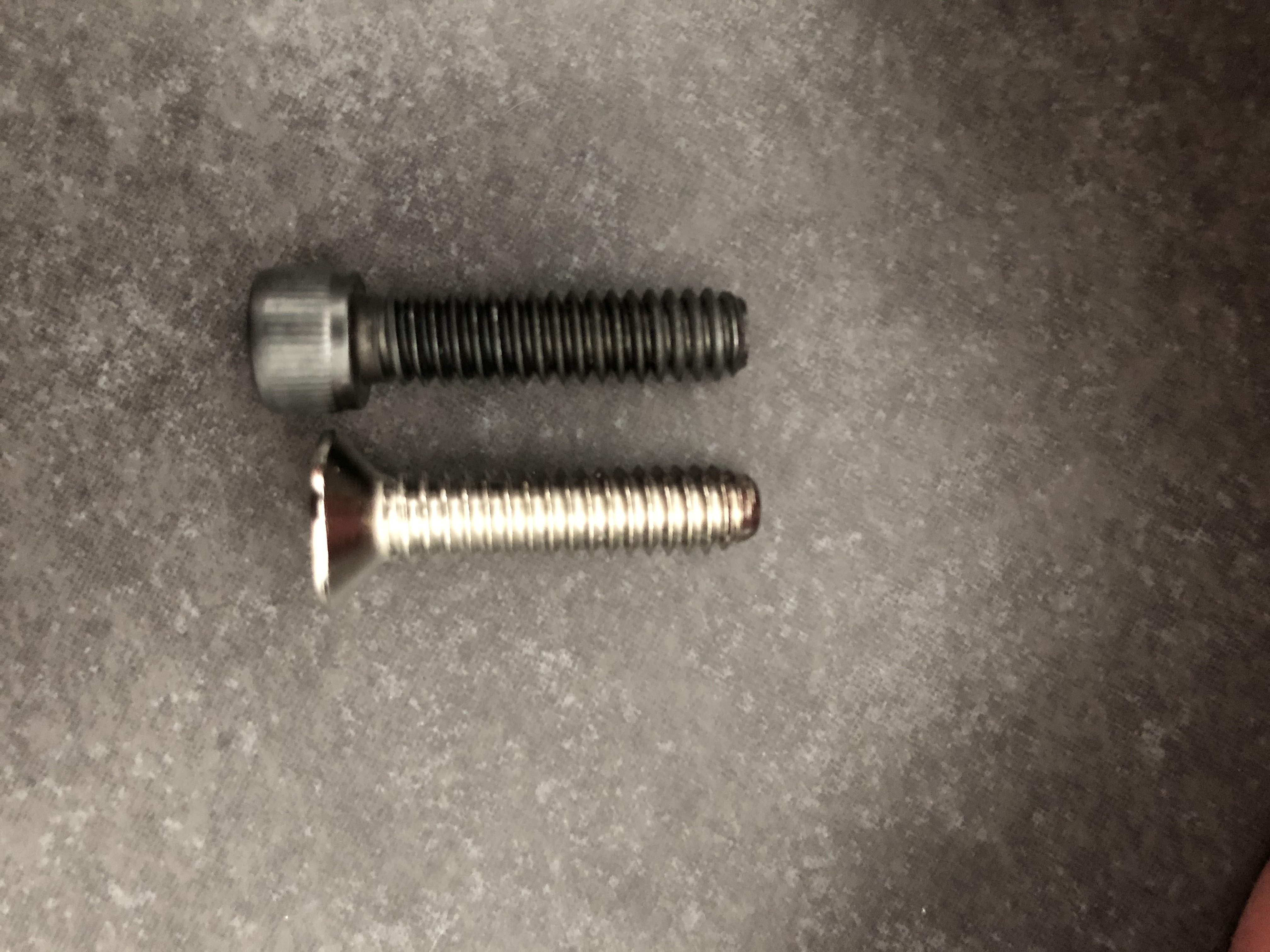

en fait fallait que je force 😅 en forçant un peu (beaucoup !) j’ai réussi à la faire passer!
La preuve ;):
