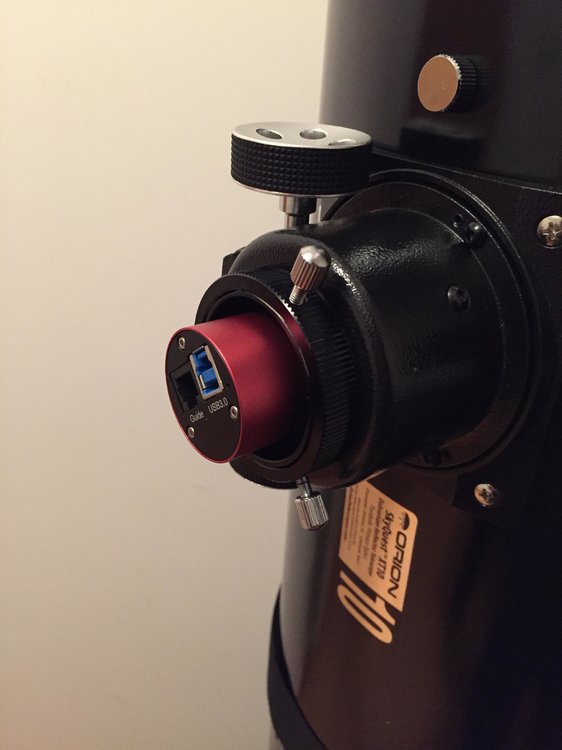

6 hours ago, Benjamin242512 said:
J'ai regarde pour l'adaptateur négatif mais j'ai pas compris ni son intérêt ni comment il fait et ni comment le faire ? Alors j'ai encore besoin d'aide a ce niveaux svp... 😜 parce que la je ne comprend pas du tout
Ok pas de soucis...

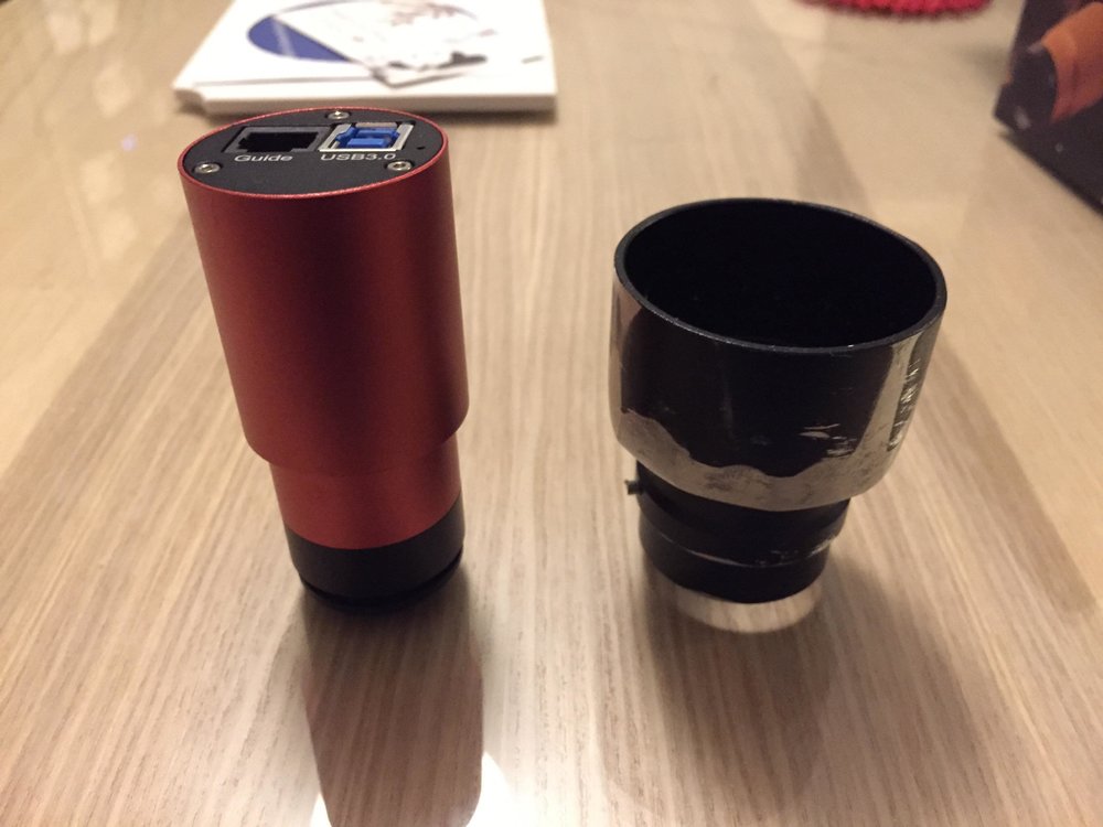

Quand tu mets un réducteur de focale... la focale devient effectivement plus courte.
Pour le SVbony, elle se réduit de 66mm. Imagine que ton point focal sorte normalement de 30mm de ton porte oculaire -PO- (tu peux verifier en pointant la lune et en mettant une fueille de papier devant le PO... voit ou se situe ton point focal (quand le lune est nette sur la feuille de papier). Si tu enlêve 66mm tu verras que le point focal avec le RdF rentre dans le PO... tu as donc besoin d'un adaptateur pour mettre ta cam et qu'elle puisse rentrer en entier dans ton PO 2"
C'est pour ça qu'on prend des cam baton car elle peuvent rentrer en entier :D
C'est plus clair ?? :D
Modifié par Ubuntu
  • Gné? 1
Donc le but est d'avoir un adaptateur pour mettre la caméra dans le PO 2". Si c'est ça j'ai pas compris ce que ça change sur de 1,25" à moins qu'il y est un avantage de rentré la caméra en entier... (j'ai déjà un réducteur 2" vers du 1,25" fournie avec le télescope) je sais pas si c'est ça ?
RdF ça veut dire quoi ?
Modifié par Benjamin242512
Salut d'apres ce que j'ai compris c'est juste pour le montage car ca rentre le foyer ;)
moi je le visse direct sur la camera et je n'est pas de problème de mise au point mais Ubuntu complètera je pense :)
bon ciel
Il y a 10 heures, Benjamin242512 a dit :
RdF = reducteur de focale

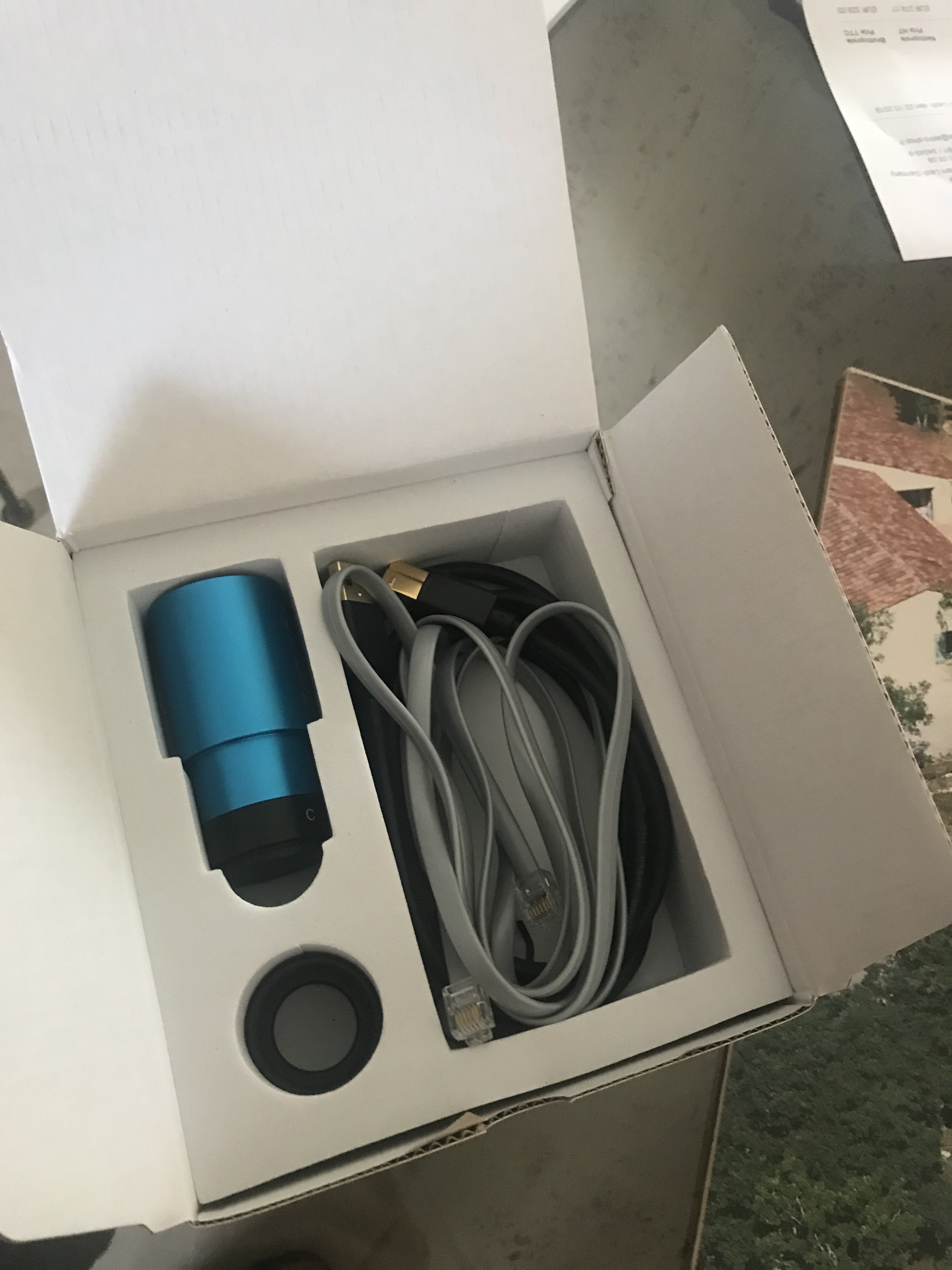

Oui le foyer rentre dans le PO... et pour l'atteindre il faut rentrer la cam dedans.
Le reducteur 2" vers 1.25" que tu as ne permet pas de rentrer la cam aussi profondement dans le PO... donc il faut en bricoler un...
Je pense que la photo le montre bien.

Tu as raison @Ryo, ça marche pour certains RdF qui ont une focale plus grande et donc une moindre réduction... si on veut faire du VA sans suivi il faut avoir une réduction très agressive (sur mon XT10 avec le SVBony j'ai X0,39 et donc au final un F/D de 1,88) pour réduire au max la focale :D
Plus tu as une réduction agressive, plus le foyer rentre dans le PO :D

Après n'oublie pas que tu auras besoin d'un adaptateur négatif avec le RdF... moi j'ai acheté un collimateur laser, j'ai pris l'adaptateur 2" a 1.25" et j'ai passé un coup de ponceuse dessus pour pouvoir le mettre à l'envers dans le PO  :D

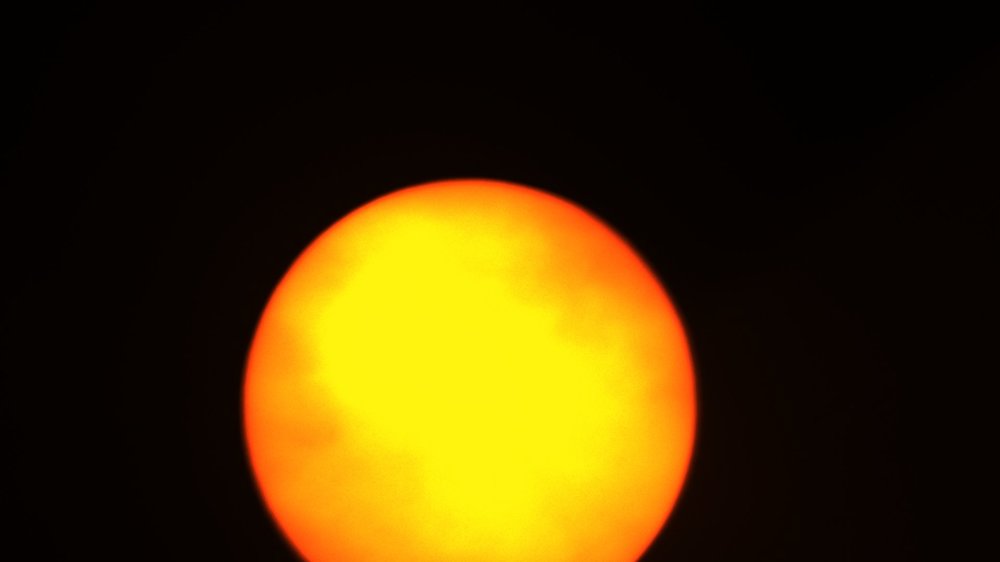

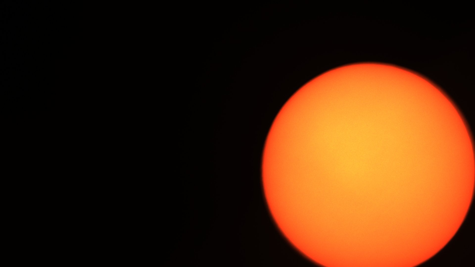

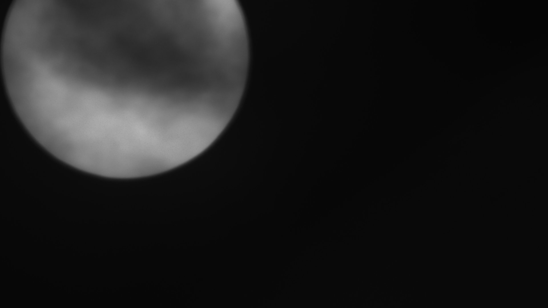

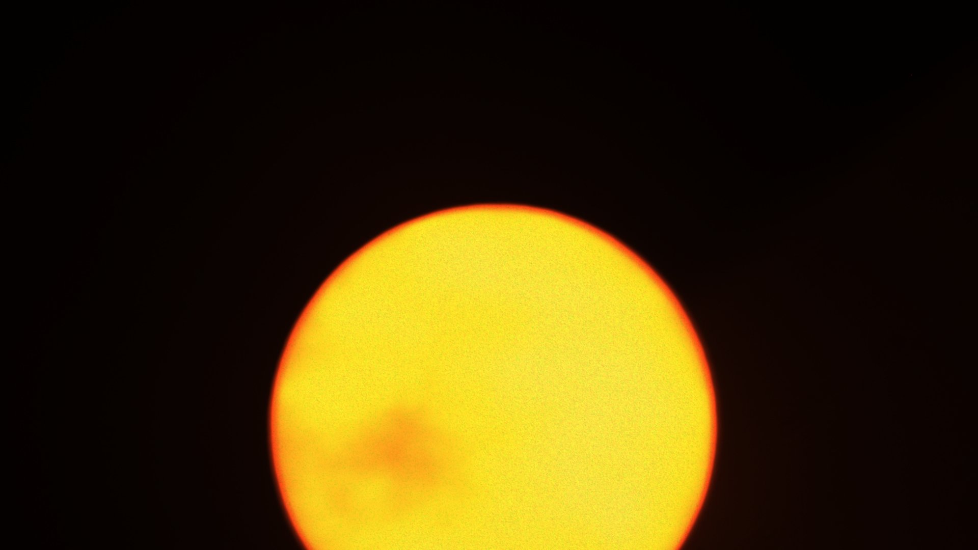

Voilà j'ai fait un petit essaie sur mon petit Bresser 76mm (f/5) sur le soleil
Il y a quand même des nuages. Et mes photos sont biens ou pas ?

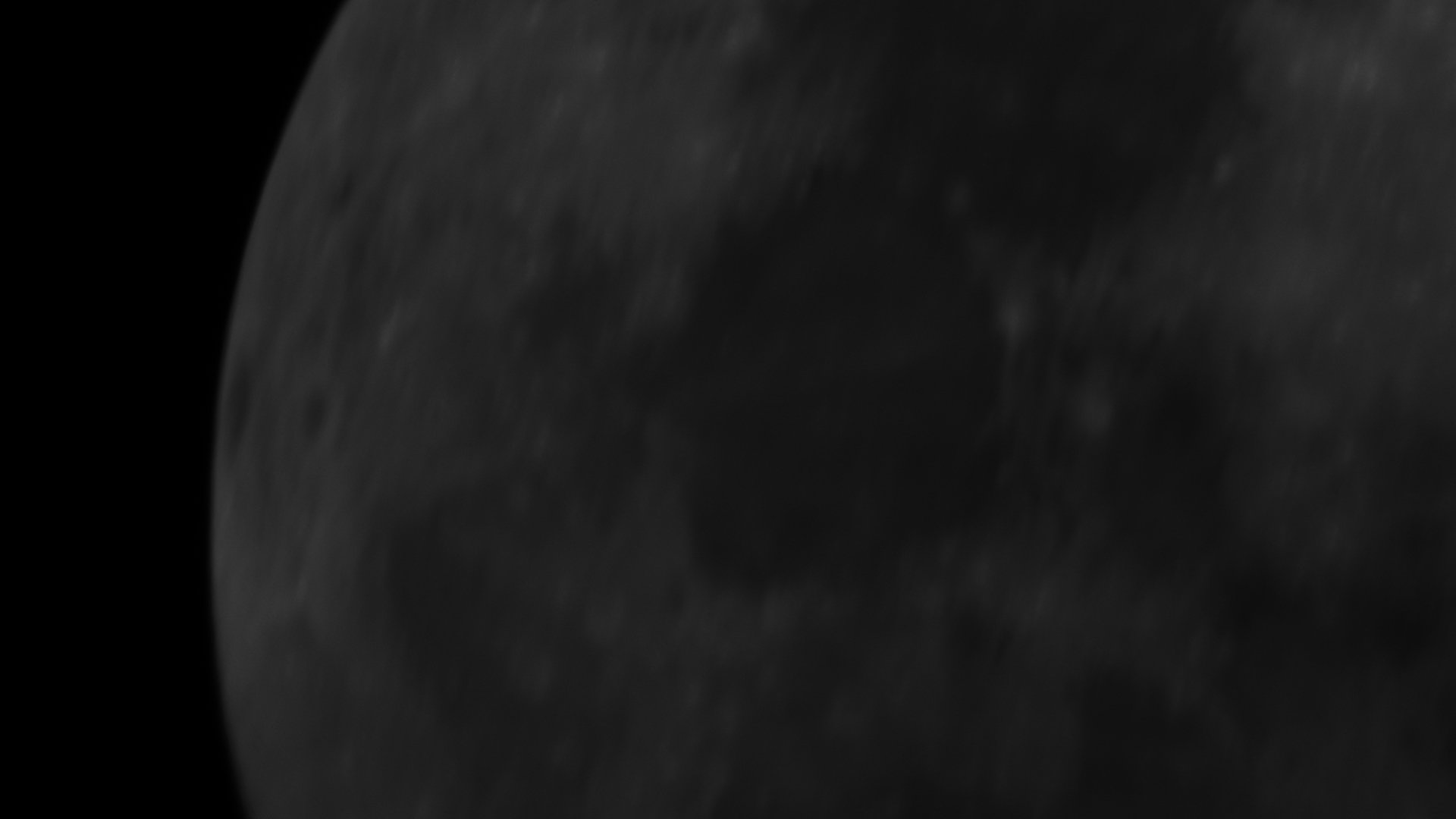

Test ce soir ca c'est dégagé et voila tout ce que j'ai obtenu ;
Peu importe ce que je fait ou je vais de regarder étoile lumineuse ou pas ca marche pas alors si vous voudriez bien m'aidez ?

Il faut que tu donnes plus de renseignements: ta photo noire,est-elle faite avec la lunette ou avec le Dob ? as tu utilisé un RdF ?, utilises tu sharpcap ou risingsky ? quels temps de pose etc... bref mettre une photo sans aucun renseignements ne nous aide pas à t'aider...
Modifié par Ubuntu
Ok je note ça pour la suite, j'ai trouver mon problème ? J'étais inquiet je pensais que la caméra avait un problème du coup j'ai écrit vite fait (mal fait)  et le RdF je l'ai pas encore reçu...
Oui mais ça n'est pas normal que tu ne voies rien... même avec seulement la cam... donc prends ton dob et ta lunette et fait deja la mise au point sur le paysage ou sur la lune quand elle revient... apprend a manier la cam, les temps de pose, le gain etc... et la prochaine fois que tu exposes un problème prends une copie d'écran...

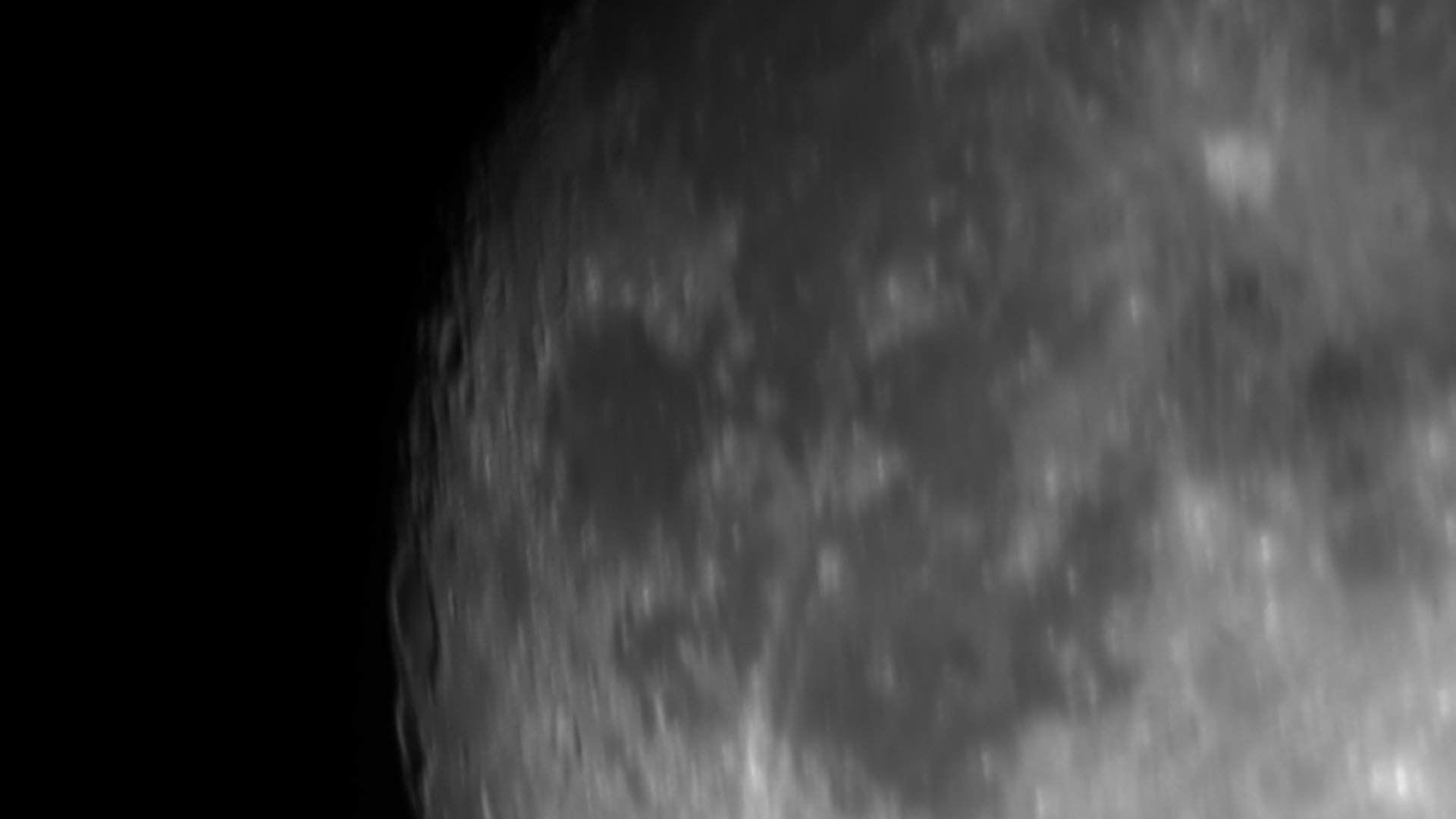

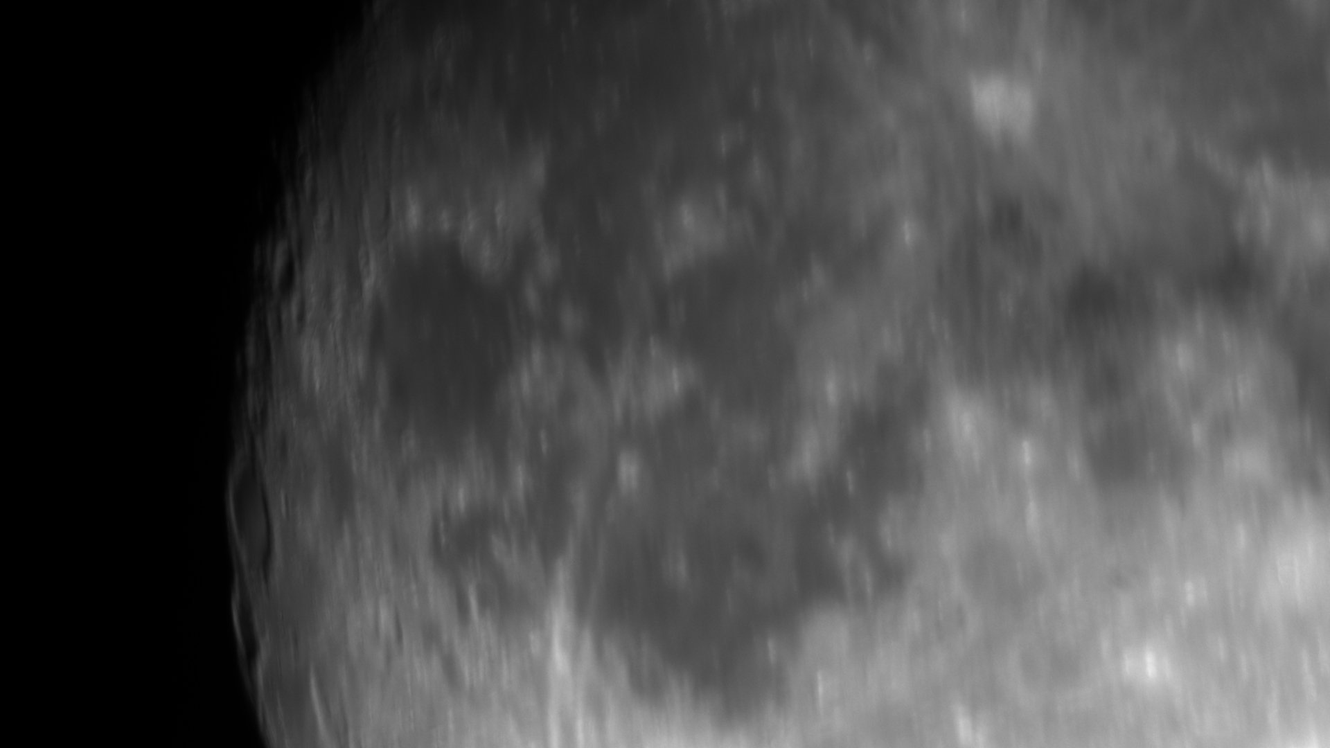

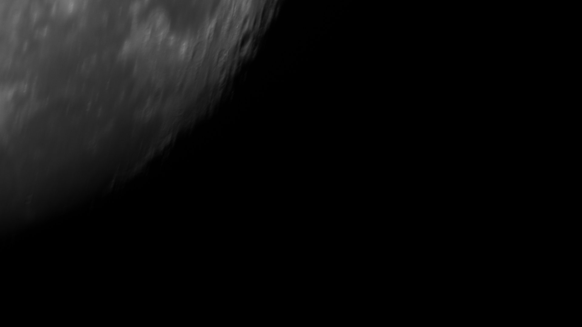

Après mon dernier massage pas moyen d'avoir un ciel potable, Et aujourd'hui malgré un épais brouillard (il y avait pas trop de nuage), je viens de réaliser quelque photos de la Lune avec la CMOS (vraiment pas terrible, je pense que c'est a cause du brouillard). Voici :
