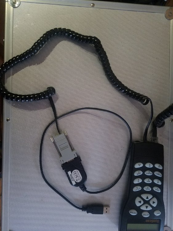

il y a 19 minutes, omartine a dit :
Bon voila la photo du câblage de ma monture..., le câble qui part de la raquette va vers le port RJ45 de la Monture en même temps il n'a pas le choix  ;-))
ok, donc avec ce type de câblage, tu passes par la raquette, c'est le driver synscan qu'il faut utiliser avec indi (ou lx200 je crois)
essaie déjà comme ça.
mais du coup :
Il est assez limité (en toute franchise je ne l'ai jamais utilisé, donc...)
Si tu veux utiliser eqmod (ce que je te recommande) il faut un câble spécial qui se branche directement entre le PC et la monture (sans passer par la raquette)

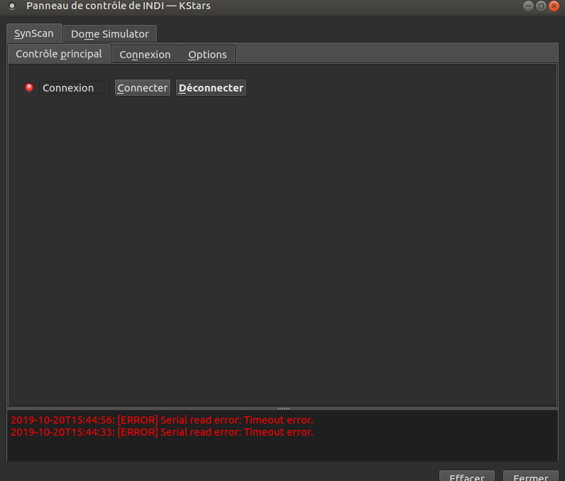

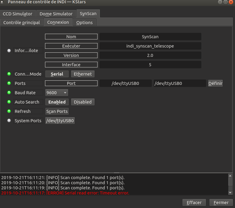

Donc, je viens de réinstaller kstars sur une autre machine, et  le resultat est la  :
Test aussi avec l200.....
Ce qui est bizarre,c est que la raquette est planté quand je la mets en PC direct, je suis obligé de l"éteindre et de rallumer, ESC ne fonctionne pas....
Je dois avoir un câble qui ne fonctionne pas ? vous en pensez quoi ?

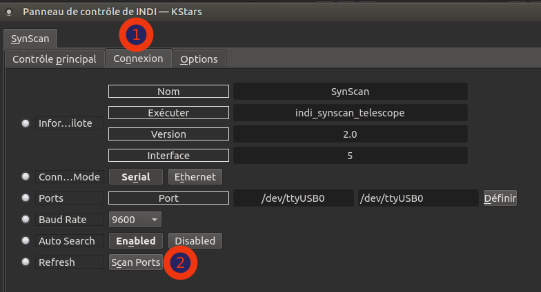

1 va sur connexion
2 "scan ports"
3 la liste des ports série dispo va s'ajouter en dessous du bouton "scan ports"
4 essaie en sélectionnant un de ceux qui s'affichent
5 retour onglet "contrôle principal"
6 connecter
7 si ça marche pas, retourner au 4 pour essayer un autre port s'il y en a d'autres

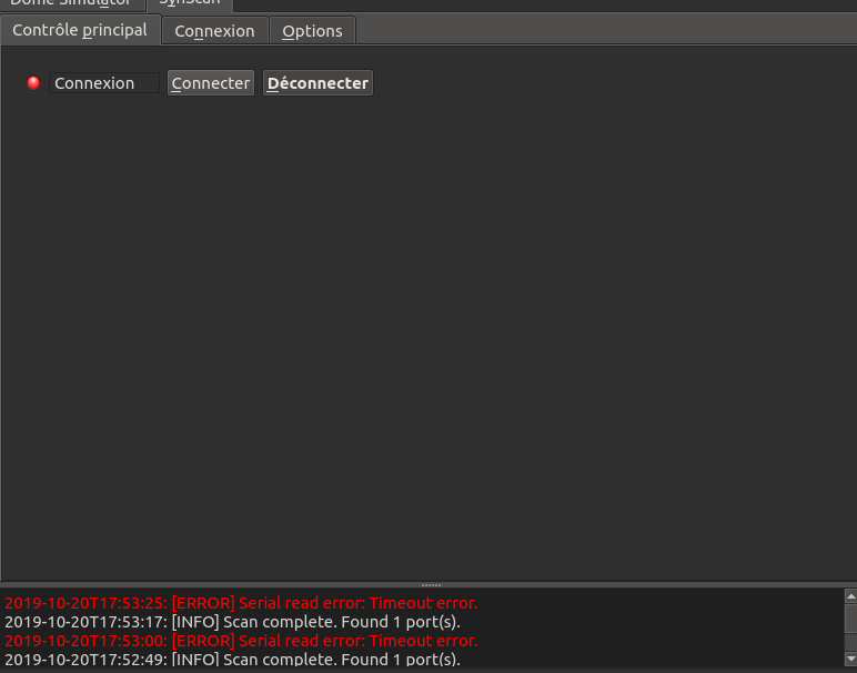

il y a 9 minutes, omartine a dit :
merci, je viens de tester, il me trouve un port, mais toujours rien.....
tu as bien sélectionné ce port en cliquant dessus, hein ?

Ben il me propose pas le numéro du port.... j'ai rien qui s'affiche je n'ai pas valeur du port... donc non je peux pas le sélectionner
Il y a 2 heures, omartine a dit :
Tu peux faire un screenshot après le scan ?
Hello,
désolé la journée j'ai pas pu faire le test..... je fais un autre test avec un autre usb-serie et serie rj12
résultat identique..... et pas de port qui s'affiche.....
Quand il n'y en a qu'un il le sélectionne
A priori c'est bon de ce côté là

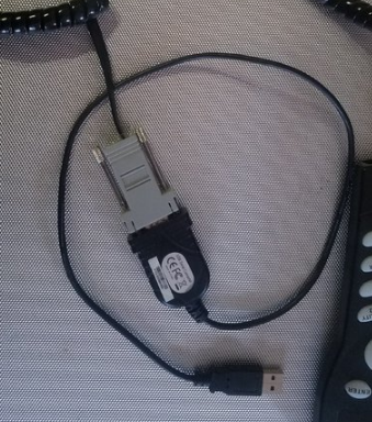

attention avec les manips sur les câbles...
c'est quoi ce truc ?
c'était vendu avec le câble ?
tu peux donner la ref exacte des deux morceaux ?

La commande lsusb me remonte bien le câble usb série, et sur dmesg me dit qu'ils s'affectent sur ttys0
[ 1750.997344] usb 2-1.3: FTDI USB Serial Device converter now attached to ttyUSB0

Il y a 2 heures, gehelem a dit :
Que te donne la commande lsusb ?
J'y pense le seul cable qui était avec la monture c'est le cable torsade, qui est RJ12 RJ12.
Après le convertisseur je l'ai démonté c'est juste du câble dedans...le seul problème peut etre un problème de communication......
J'ai testé avec deux autres cables (pas de convertisseur), et le problème est identique.
