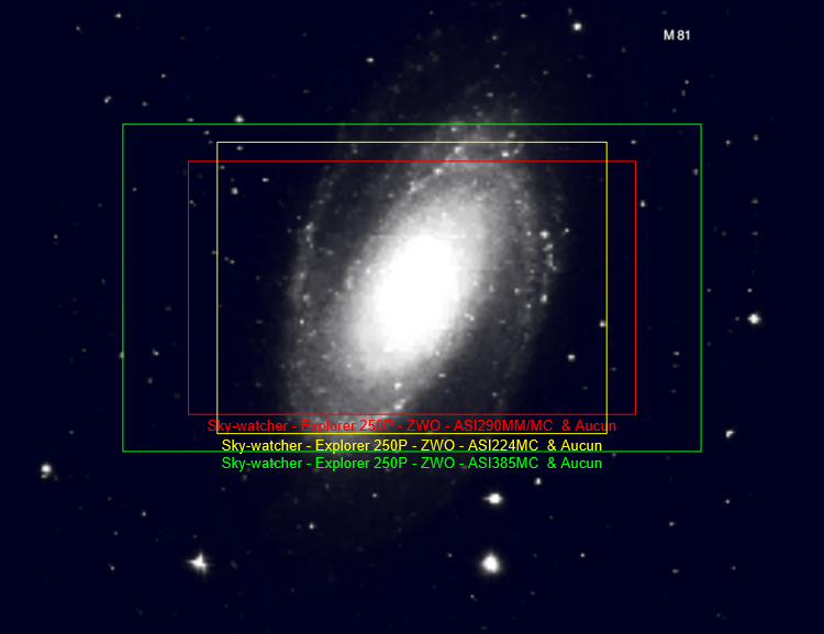

Tu peux simuler ton champs visuel avec cet outils:
https://astronomy.tools/calculators/field_of_view/
Je ne connais pas perso cette caméra, je suis entouré généralement de ZWO, Altair, et risingcam genre "Touptek" autour de moi avec les copains.
J'ai une préférence pour Altaïr personnellement.
Tu dois avoir 1200mm de focale sur ton 250 en F/5 donc il faut faire d'autant + attention à ton champs avec une caméra.
Peut être que green pourras t'en dire + sur cette caméra. @Greenood?
Pour bien te rendre compte du champs visuel que tu peux avoir avec des caméras dans ton budget avec 1200mm de focale je te colle cette petite simulation sur M81 avec 3 capteur Sony 224, 290, 385.
La 385 aura un champs plus grand.

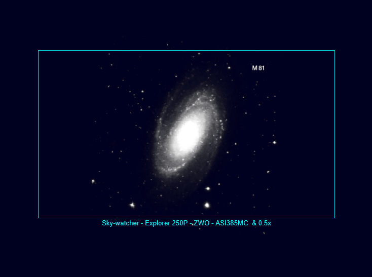

Tu as aussi la possibilité d'utiliser un réducteur de focale qui va agrandir ton champs mais aussi collecter + de lumière.
Mais quelque aberration en + aussi...
Voilà le champs obtenu avec une 385 + réducteur de focale x0,5:
