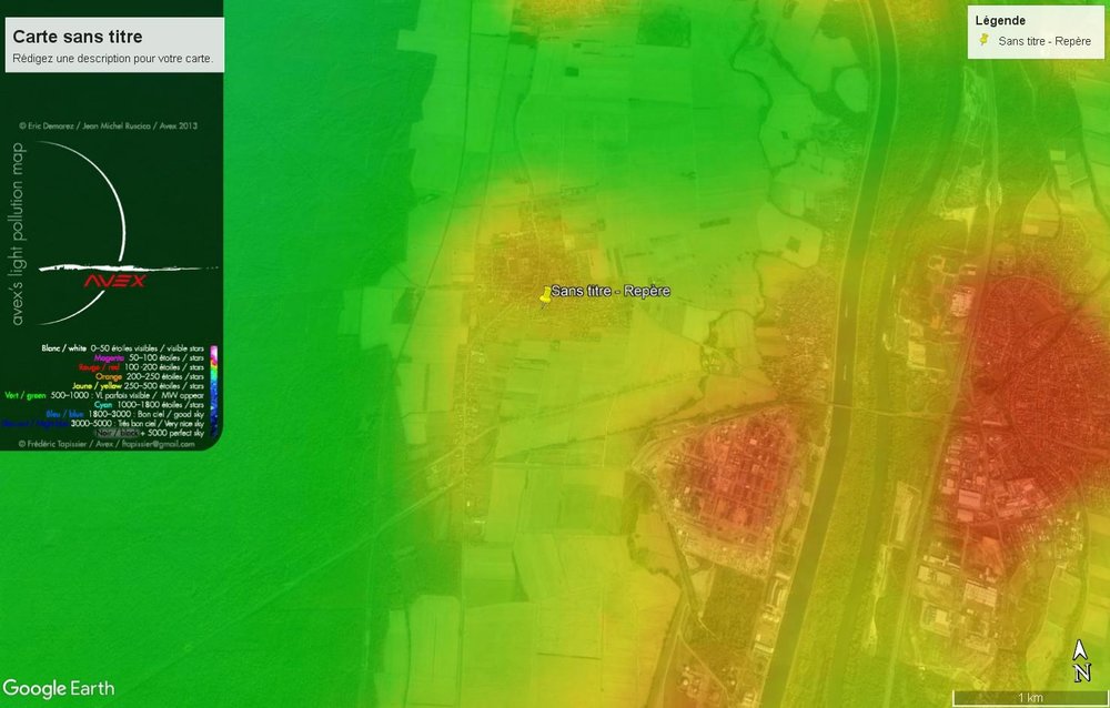

Je compte faire de l'observation principalement depuis chez moi, mais je ne sais pas interpréter les zones de pollution lumineuse. J'ai chargé un petit logiciel à intégrer dans google earth et cela me donne
une zone orange, jaune. Donc pas top j'imagine. CI joint une image.
Donc voilà, j'ai déjà pas mal parcouru le site à la recherche de réponses, mais comme je l'ai assez souvent lu, aucun matériels n'est parfait.
Cela dit est-ce que le télescope du liens pourrait convenir pour une utilisation (encore pas trop défini)?
Merci

Difficile de donner la pertinence d'un set en fonction de conditions réelles que toi seul connait. Il y a d'autres points à prendre en compte. Par exemple, ton jardin longe-t'il une rue avec un éclairage publique qui du coup, illumine aussi ton point d'observation? Concrètement, peut importe ton set, si ton point d'observation est lumineux (en dehors des considération de qualité du ciel), tu seras déjà très embêté pour voir du ciel profond. Dans ce cas, peut-être qu'il faudra envisager de bouger un peu en zone moins éclairée, et donc, prendre un set plus facile à déplacer/installer si besoin ?
Juste une remarque comme ça en passant.
Tu te situes juste à coté d'une "zone verte", as tu déjà envisagé de te déplacer un poil?
Je pose cette question car si un jour tu décides de te lancer dans la photo, alors ça vaudra carrément le coup d'aller en zone verte...(même pour le visuel en fait).
Sinon, je rejoins l'avis de tout le monde. La monture est top mais avec ce tube c'est un peu lourd pour la photo.
Si vraiment, un jour tu veux faire de la photo, pourquoi ne pendrais tu pas un 150/750, le rapport F/D est identique il te produira de très bons résultats et la monture ira bien. Il aura l'avantage d'être aussi un peu plus transportable si tu veux te rendre en zone "verte". Par contre, il t'en montrera moins en visuel pur.
Si plutôt tu t'orientes sur du visuel uniquement (comme tu sembles le dire), alors c'est tout bon: la monture actuelle fera l'affaire pour un 200/1000, mais comme le dit @Vevert, un dobson pour le même budget sera beaucoup plus gros et t'en donnera beaucoup plus à voir par contre ce sera plus compliqué pour le déplacer.
C'est un choix à faire. De mon coté, j'ai pris le choix d'être mobile et d'aller sur une zone avec un ciel clair avec ma monture équatoriale et mon 150/750. les rares fois où j'observe depuis une zone orange, je suis toujours un peu déçu.

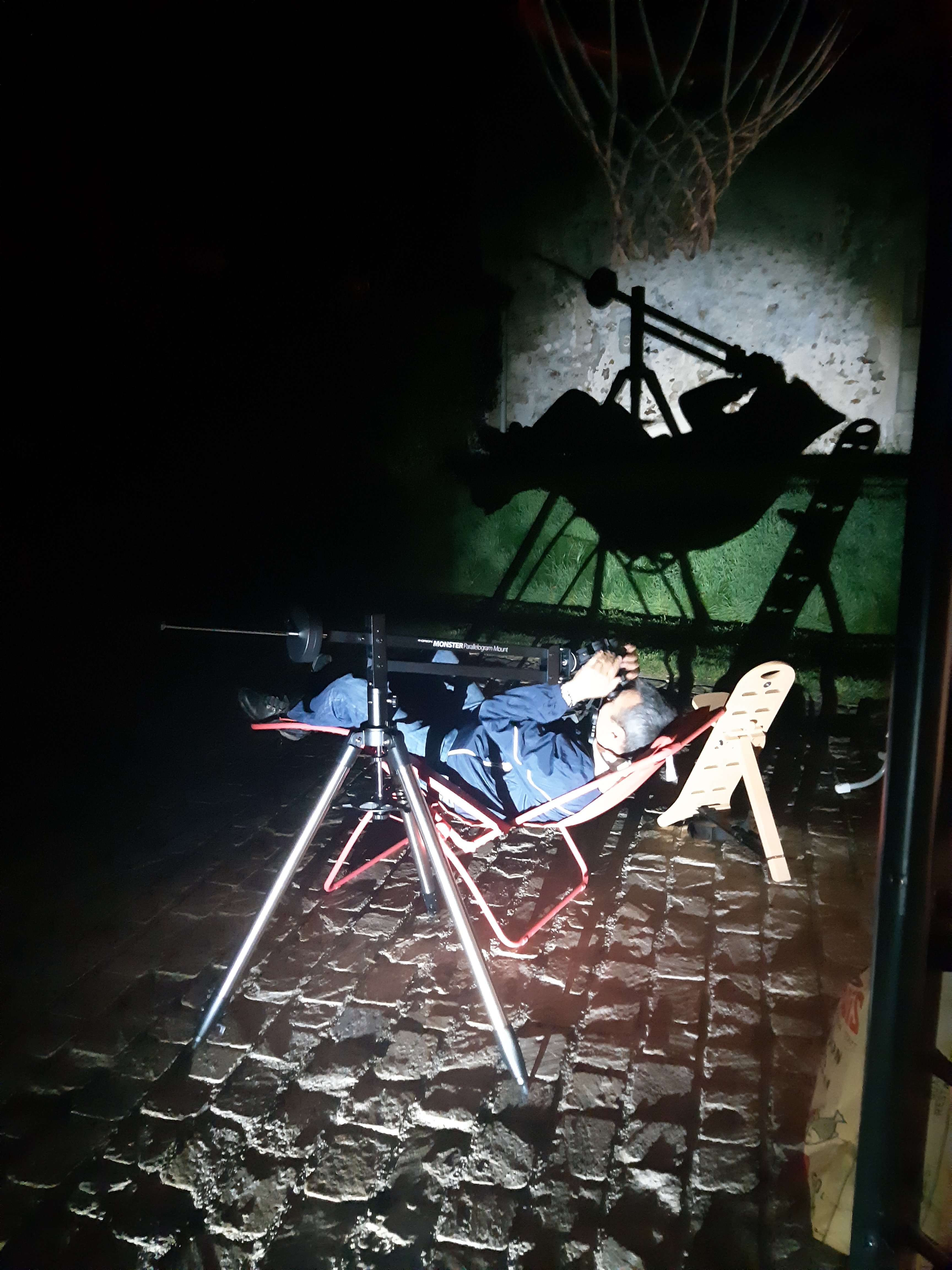

Possibilité 2 (conseillé): Solution confort (150€ hors trépied) avec monture parallélogramme.
Avantage: positions assise ou debout, accès au jumelles décalé (plus de confort), accès au zénith possible, mouvements trés fluides dans toutes directions, 2 filetages possibles 1/4 et 3/8.
https://www.astroshop.de/fr/montures/monture-orion-paragon-plus/p,14507
Possibilité 3 : Solution « Deluxe » (si tu as le budget 540€ trépied inclus !!!)
Avantage: toutes positions (inclus allongée sur transat) possibles, accès au zénith confortable.
https://www.astroshop.de/fr/montures/orion-monture-parallelogramme-monster-avec-statif-tripode/p,44457
Je t’envois une photo de la solution 3 ( mon équipement).
