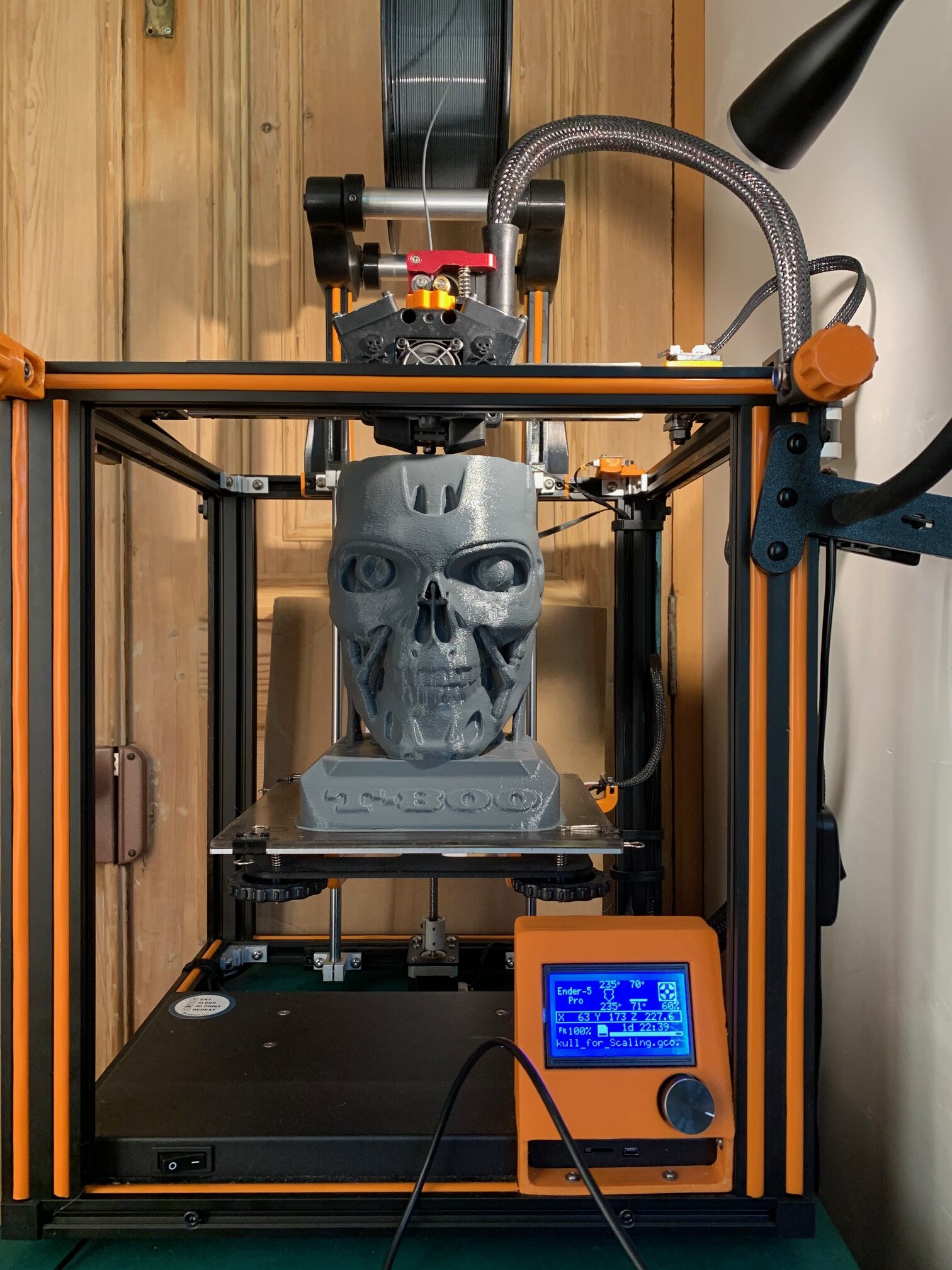

Si tu cherches une imprimante 3D, je te recommande vivement la même que la mienne, la Ender 5 pro de chez Creality 3D. J'avais bien potassé tous les forums l'année dernière et les chaines Youtube aux USA avant de me lancer, je regrette pas du tout mon choix, bien au contraire et elle m'a bien servi pour mon T-350.
Les prix sont redoutablement bas en ce moment et cette machine a un rapport qualité prix incroyable, elle est également très rigide et imprime un bon volume.
Les performances sont au rendez-vous, j'en pense que du bien, après quelques améliorations personnelles bien sûr. On trouve presque tout pour améliorer sur le site Thingiverse et le web.
Buse jusqu'à 260°C et plateau jusqu'à 110°C, impression jusqu'à 80 mm/s sans problème en buse 0.4 mm. Perso, j'imprime sur un plateau en verre avec de la laque fixation forte ! un comble , je suis chauve :)
Volume 210 x 210 x 300 mm
l'Alfawise U30 pro est probablement une bonne imprimante, mais je ne peux pas juger. je préfère les imprimantes en CUBE pour plein de raisons ... mécaniques.
Voici ce que j'imprime en ce moment ;)

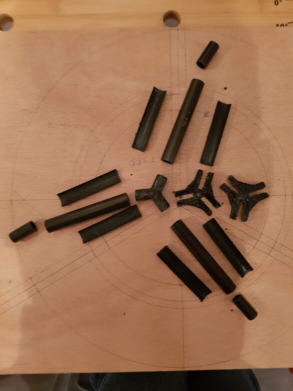

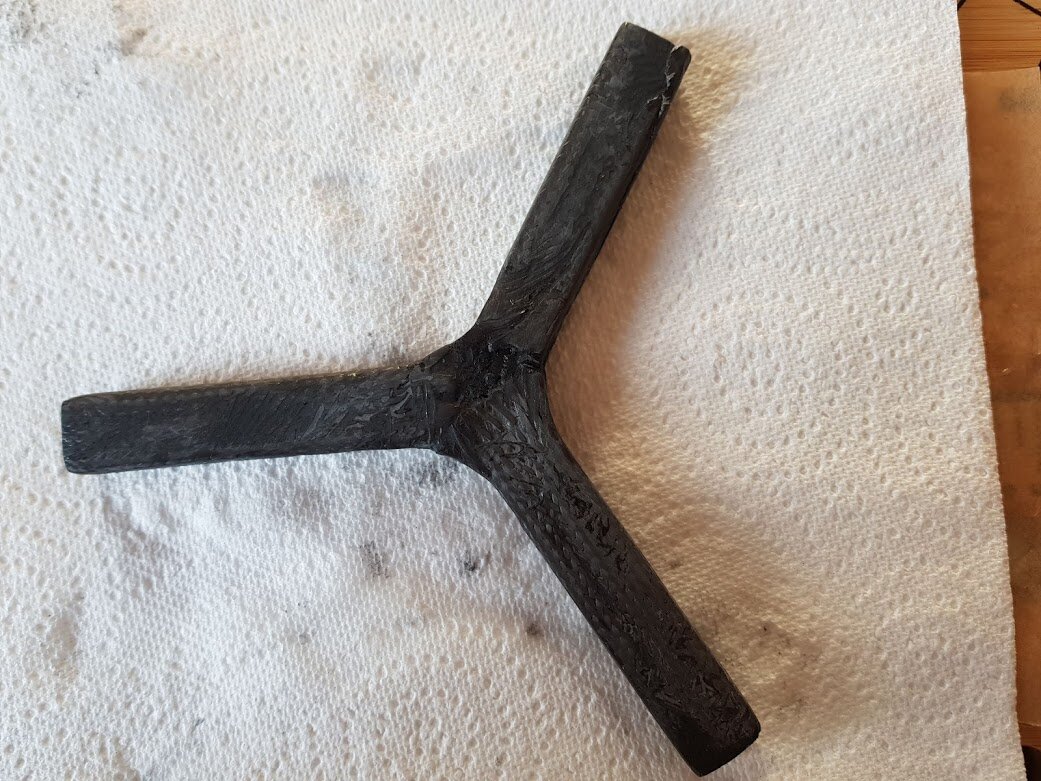

Pour le moment j'ai commencé la fabrication d'un T355 ultra-compact et ultra-transportable et j'imprime des petites pièces en PET-G qui servent d'âme à des pièces en epoxy/carbone.
Ici, par exemple, le cœur d'un barillet en "Y" type "Slim" de Laurent Bourasseau.
Il est en tube de carbone enrobé de pièces en PET-G pour donner une forme rectangulaire aux tubes. Le tout est ensuite recouvert d'une peau de cabone/epoxy ...
