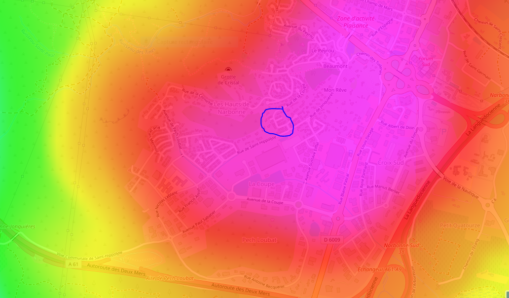

Je réside à Narbonne dans une zone à forte pollution lumineuse. Dans la zone magenta.
Vu cet handicap, quelles sont les activités astronomiques accessibles, sans bien sûr investir comme un fou...
D'un point de vue de la localisation, la quasi totalité de mes usages seraient dans mon jardin.
Mais même sans lune, je n'ai pas vraiment de zone noire dans le jardin.
A certains endroits, je n'ai pas d'éclairage public en direct. Mais les murs de ma maison font réflecteur de lumière.
Donc après quelques minutes, je peu me déplacer dans le jardin... sans lampe...
Dans l'année, je peux envisager un déplacement en zone très sombre, au nord du mont Aigoual en zone bleue et quelques fois, à la périphérie de Nîmes en zone cyan.
Alors je me demande quel équipement/investissement/usage est-il raisonnable d'envisager...
