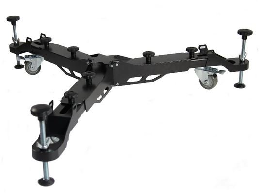

A toute fins utiles, tu devrais regarder les trepieds pour supporter la monture. J'en ai acquis un avec l'AZEQ6 ( chez pa pour 360 roros) c'est vraiment nickel. Je l'utilise sur une terrasse, cela equivaud pratiquement à un poste fixe les verins permettant de reperer une mise en station convenable ..
j'ai pas d'action 😉
Merci à tous pour ces précisions, ça va m'être bien utile.
Anapic, je commence en effet a regarder les pieds colonnes , et je serai intéressé par un support à  roulettes (ça me permettrai d'annuler mon abonnement à la salle de sport), je vais regarder sur ce site.
Celui ci a l'air très bien.
