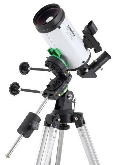

Le 24/10/2019 à 23:46, pim28 a dit :
J'étais débutant total avec mon enfant et nous utilisons ce Mak102 depuis les vacanceshttps://www.firstlightoptics.com/sky-watcher-starquest/sky-watcher-starquest-102mc-f127-maksutov-cassegrain-telescope.html?currency=2
D'abord en mode azymutal puis après apprentissage en mode équatorial.  Pour les sorties rapides mon enfant préfère l'azymutal.  Très satisfait de notre achat pour notre usage. J'envisage maintenant d'acheter le petit moteur à 50€ pour automatiser le suivi.
J'ai vu l'équivalent avec Monture Eq2 mais 100€ plus chère.
Ici la monture, d'après la photo, ne fait pas très solide, ni très stable (on dirait que tout est en plastique).
Quant est il? Pourrais tu me donner quelques renseignements svp?
