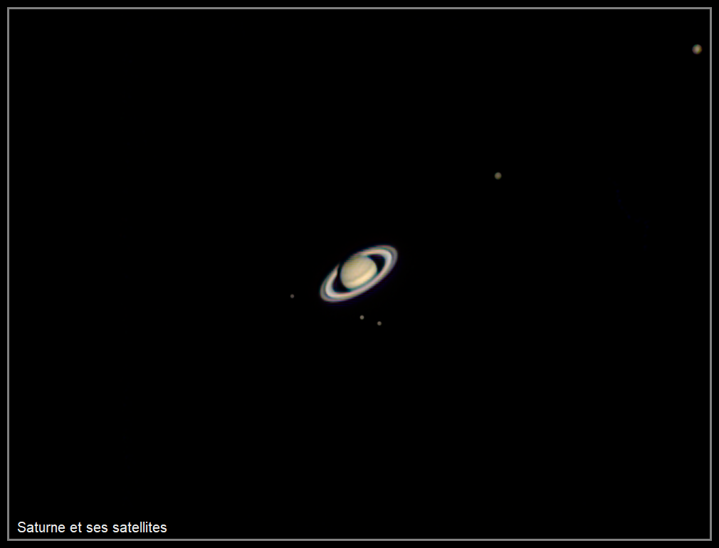

salut si tu partage tes tif issu d'asi 3 je le fais et t'explique :)
car avec le jpg pas facile la j'ai juste fais le black et white astrosurface + 5 point de saturation
saturn11.jpg.b23b00e47f656531d653a9ee9a6718b1.jpg.a2dd817bdad1ce23315427745e1e6d6f.jpg

Salut
Voila la demarche sans faire deux expo distincte pour les sat
Tu ouvre ton image ' moi c'est sur Astrosurface que tu traite normalement
1 Black et white ( en rabaissant un peu) au besoin si cela semble sur exposé tu peu ouvrir l'histogramme pour verifier :)
2 ondelette
3 Ouvrir l'histogramme et faire level en surveillant et abaissant un peu
3 on rajoute de la saturation 'couleur)
4 on enregistre en png
puis on tape sur le gamma a fond pour voir les satellites
tu ouvre les deux fichier Cs2 ou Gimp
tu peut augmenter la luminosité etc pour les sat ou corrigé un peu ta saturne avant des les placé l'un sur l'autre
tu place la belle Saturne par dessus ;)
tu fait varier l'opacité du calque du dessus pour voir les satellites
la tu prend la gomme et tu gomme a la bonne taille sur le calque du dessus la ou il y a les sat
tu remet l'opacité a un valeur normal
tu aplani l'images et tu sauvegarde
tu as Saturne et satellite

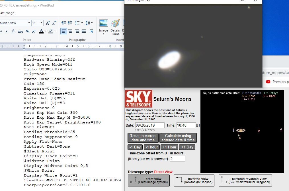

moi pour etre sur que ce soit les sat soit je vérifie stellarium leur position ou winjupos ( je choisi dans firecapture le nom compatible Wj c'est bien plus simple pour les mesures
Saturne et Satellites
le fichier de mesure Wj a mettre dans le même repertoire que l'image (appeler sat) 2019-09-28-1838.0-S-L_c8_l4_ap43.ims

ah oui effectivement ça le fait trop bien MERCI
en plus en une passe
Dés que j'ai a nouveau le courant je test ça
