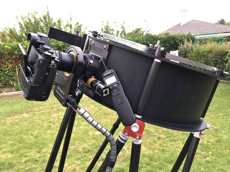

Sur mon SV400 j’utilisais le pyxis LE avec le correcteur baader qui se visse en sortie du rotateur. C’est vrai qu’en sortie 2 pouces c’est n’est pas évident. Le mieux serait de passer en 2,5 ou 3 pouces mais le budget explose ...spacer.png
