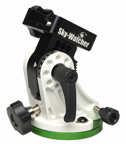

Comme évoqué dans d'autres sujets, j'ai fait l’acquisition d'un monture OMEGON LX3 en kit.
Et je la monte sur un trépied photo et une rotule photo Feisol CB50.
Mais je galère quand même pour la mise en station avec le viseur polaire. Les ajustements se font par à-coup.
Donc, je me demandais si cette embase équatoriale ne m'aiderai pas dans la mise en station. Toujours sur le Pied photo.
A priori, elle peut se monter sur les vis standard photo.
Mais autre question la mâchoire du haut pour mettre la LX3 est-ce identique au standard Arka swiss ?
Et si non, l'embase est elle livrée avec la queue d'aronde mâle, pour la fixer sur la LX3 ?
A y être dernière question, quel est le diamètre de cette embase (côté pied photo) ?
Merci pour votre aide...
Robert
Modifié par F4CQH
J'ai eu les i for, je les donne. Cela pourra aider des débutants.
La mâchoire du haut est au standard Vis en, qui est différent d'Arca swiss.
Oui, cette monture, de par le réglage par vis, devrait permettre de'aligner le nord plus finement.
Confirmation après le passage du barbu et de la crise de foie...😁😁
