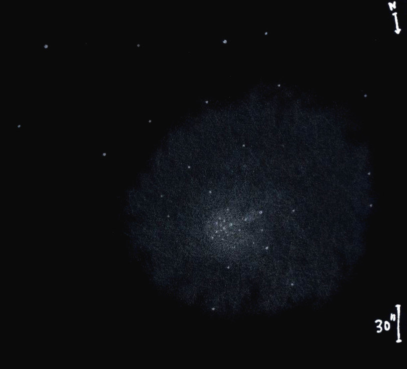

 Observation 8894 : NGC6304.
 Assez faible et bleuté à 85x, il se résoud à 201x et 276x malgré sa faible hauteur, et pullule d'étoiles vers le centre en vision indirecte. Pourtant la turbulence forte de 4 sur 5 a tendance à un peu flouter les images.
 Une barre plus marquée se distingue.

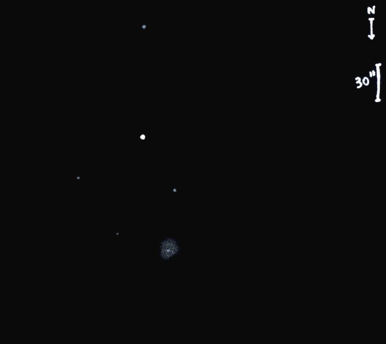

 Observation 8895 : HP1.
 Cet amas globulaire est délicat, son catalogue exotique annonçait la couleur! De plus il est vu au ras des paquerettes, à 2° au dessus de la montagne de l'Aup soit environ 10° au dessus de l'horizon réel. Il est vu très faible à 85x. A 201x il est un peu plus facile et très diffus.

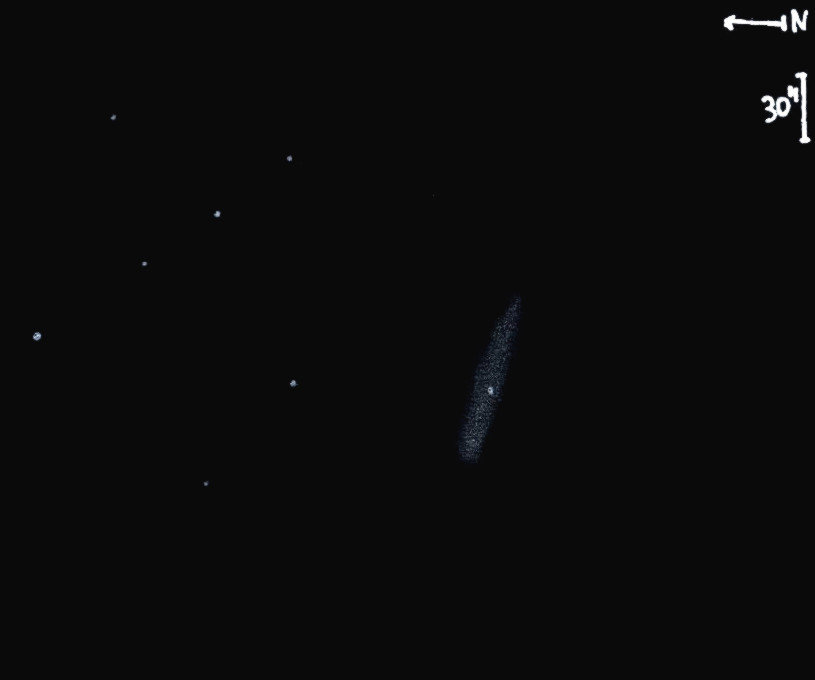

 Observation 8898 : NGC4605.
 201x, 85x, 276x. Cette galaxie assez brillante est turquoise et pleine de nodosités assez visibles à 201x et 276x.

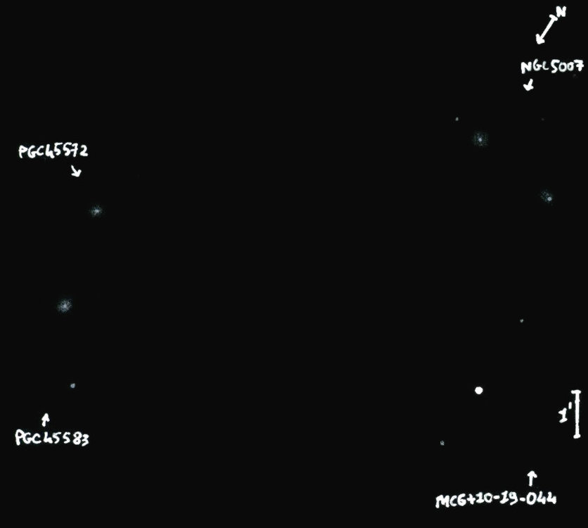

 Observation 8899 : NGC5007 et compagnie.
 201x. J'étais parti pour regarder une galaxie, j'en vois 3 de plus. Magie du diamètre!
 La faible NGC5007  est donc escortée de MCG+10-19-044 très faible, et de 2 PGCs qui se paient le luxe d'être plus brillantes que la NGC : PGC45572 considérablement faible et PGC45583 plutôt faible.

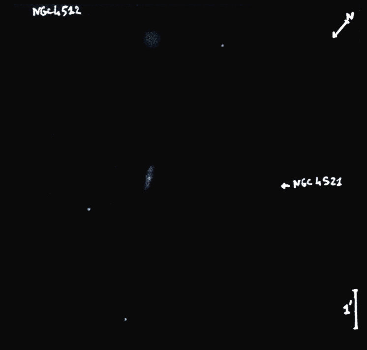

 Observation 8901 : NGC4512/21.
 201x. NGC4512, vue VI4, très diffuse et NGC4521 faible et allongée finissent dans les arbres.

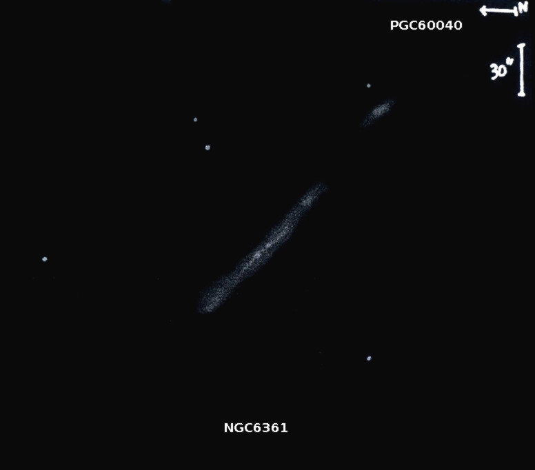

 Observation 8902 : NGC6361.
 201x, 85x, 138x, 276x. Arp 124 est formé de NGC6361 très fine, considérablement faible, parsemée de nodosités VI3 à 5, et de PGC60040 très faible dans son prolongement, comme une lointaine région HII.
