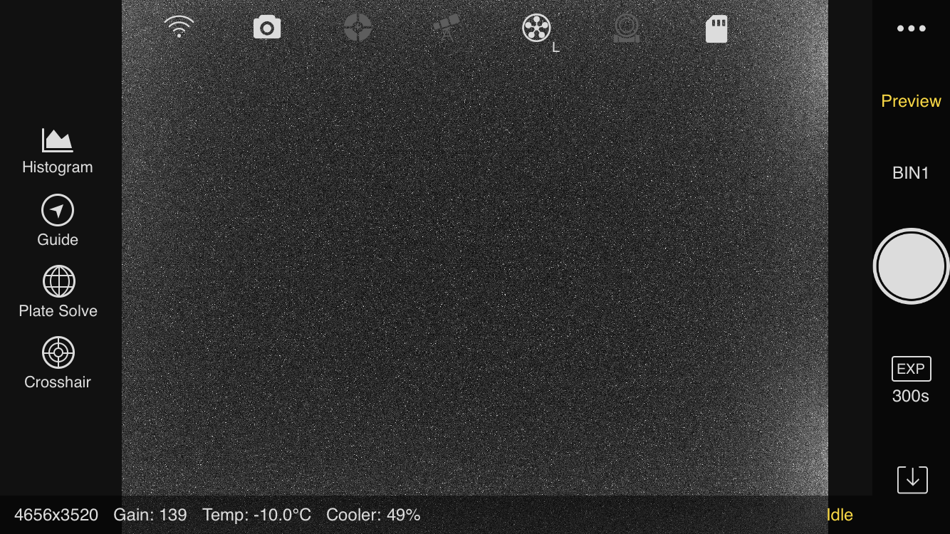

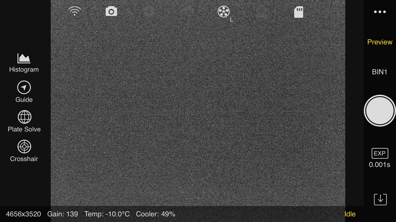

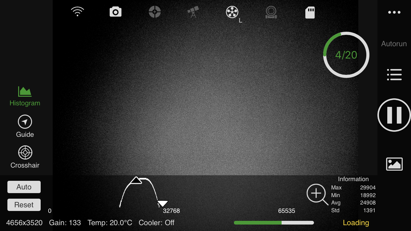

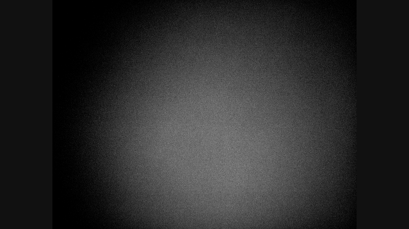

Bonjour! Venant d’un apn et possédant désormais une cam refroidie (asi 1600 mm pro) je voulais demander aux plus expérimentés d’entres vous si les DOF avaient une apparence normal? En effet sur apn les dark sont bien noirs tandis qu’avec la refroidie c’est plutôt gris. Et mes flats ont un halo je sais pas si c’est normal? Merci pour vos retours !
Dark:
offset:
Flat!
EAC150C5-20A3-42E3-8E14-29E290E5F476.thumb.png.bc02b889c622eb8c786ee95fb1de4919.png2BB5EFF0-B946-48B1-AE0A-0B44D988E639.thumb.png.4d430700a0192ead3b2f1cf9a903baa9.png

Pour les darks c'est normal il me semble tu peux même voir l'ampglow sur le côté droit
Pour les flats cela pourrait venir du vignetage mais je n'en suis pas sur
Salut merci! Pour le vignetage apparement j’étais bon avec un 200/800 + asi 1600 mm pro + raf (x8) avec filtre 31mm non montés. Je testerais de resserrer la vis du secondaire pour le déplacer un peu et refaire des flats test. Merci en tout cas ^^
Pas besoin d'offset avec les CMOS, pour le reste, tout est normal ;)
Le 27/10/2019 à 11:03, cddestins a dit :
La partie sombre autour c'est du vignettage, c'est précisément ce qu'on cherche à corriger en faisant des flats (ça et les poussières).
Il y a 2 heures, Tromat a dit :
