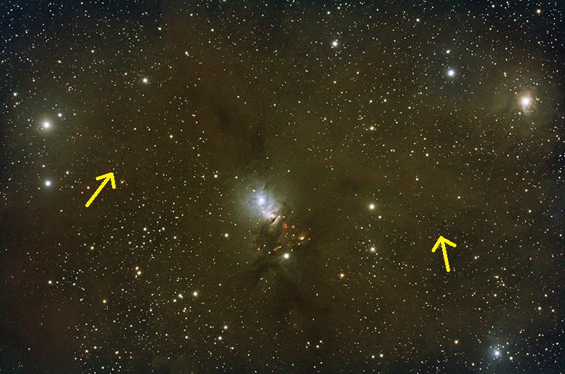

Je ne comprends pas d'où peut provenir ces deux taches très semblables et qui semblent symétrique (symétrie centrale ou rotation de 180°).
Il y a 67 poses de 5min. Un retournement au méridien.

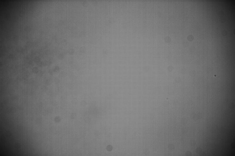

Voici également l'aspect de mon flat avec les niveaux resserrés :
J'ai d’abord pensé au retournement méridien. Mais enfin ce n'est pas logique ; si il y a une poussière sur le capteur qui n'aurait été pas supprimée par le flat elle doit se retrouver exactement au même endroit dans le champ après retournement. On dirait 1) que la poussière n'a pas tourné et 2) elle n'y était plus sur le flat.
Comme il y a quand même 67 images empilées, on peut exclure une poussière sur juste quelques poses, elle aurait été gommée par le sigma cliping de l'empilement.
Je précise encore que j'ai exactement la même chose avec les traitements par Siril et par Iris.
Une idée ? Merci de votre aide.
Vincent
Modifié par Daube-sonne
Oui de la buée j'en ai eu malheureusement, mais ce qui se dépose sur la lentille ne peut pas se voir de cette manière sur le plan focale. C'est forcément sur le capteur ou pas loin. Il n'y avait aucun eos-clip.
Ce qui m'interpelle c'est l'aspect symétrique.
Sinon à défaut de trouver pourquoi, est-ce que quelqu'un aurait une astuce sous photoshop pour virer c'est "trous" sombres proprement...
Très étrange en effet de ne pas retrouver ces 2 tâches dans le flat ...
Le mieux serait d'ajouter avec Photoshop les 2 tâches au même endroit dans le flat maître en jouant sur la transparence du calque/masque de fusion contenant les 2 tâches pour augmenter ou diminuer l'effet de la division du pré-traitement.
Belle ordonnance, docteur Rémi !
Vu la petite taille des tâches, et le peu d'étoiles qu'il y a dedans, je me serais contenté d'un petit coup de tampon. Hop, vite fait sous Photofiltre en 30 secondes !

Merci à tous, Rémi en particulier,
J'ai trouvé une solution qui ressemble à ce qui tu me dis. J'ai fait un masque de fusion à partir de l'image en copiant la sélection dans les couches. Ça me donne une image n&b, puis j'ai utiliser le seuil pour faire ressortir les 2 trous et j'ai noirci tout le reste. J'ai flouté ce masque. Ensuite j'ai poussé le niveau de l'image avec ce masque jusqu'à ce que les trous disparaissent...
