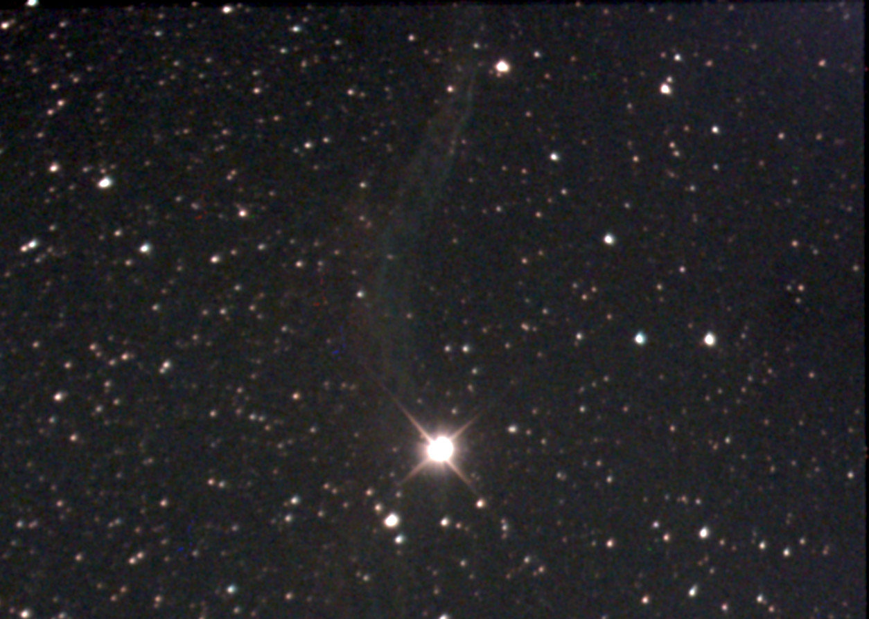

Avec l'hyperstar et ma ASI183, il m'est arrivé, sur certaines cibles en tout cas, de poser très, très court. Exemple, une M42 faite depuis mon balcon en pleine ville, avec des poses de 1 seconde pour un temps total d'intégration d'1min 30s. Ceci dit c'est probablement un mauvais exemple car c'est vraiment un phare...!
Les gros amas globulaires type M3, M13 M15, idem, à 1 seconde ça passe bien quand on a des invités ou du public.

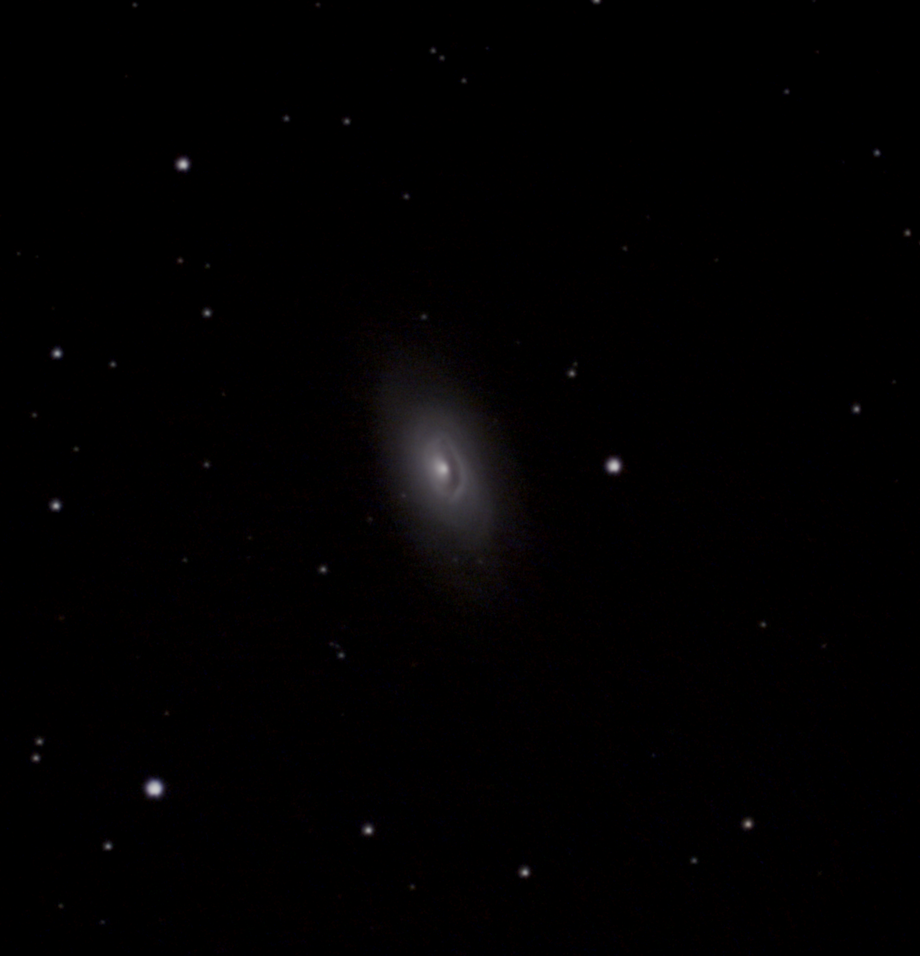

Toujours depuis mon balcon "hyperstarré", certaines galaxies brillantes sont accessibles en VA avec des poses de 2s, par exemple M64 ci-dessous (300x2s), mais c'est vraiment trop court pour sortir autre chose qu'un blob depuis un centre-ville pollué !
Je n'ai pas tenté 5s comme tu le proposais, mais avec un peu plus de temps de pose, par exemple 44x10s comme M51 ci-dessous, on atteint quand même plus de détails

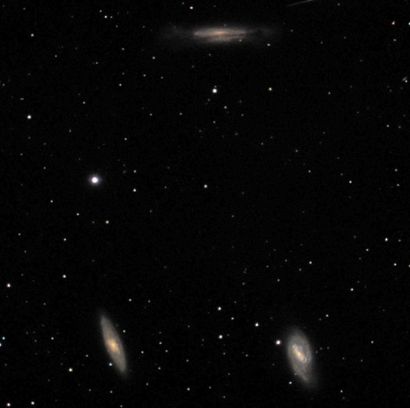

Idem pour le triplet de Leo, 22x10s, faite un soir de présentation à quelques amis

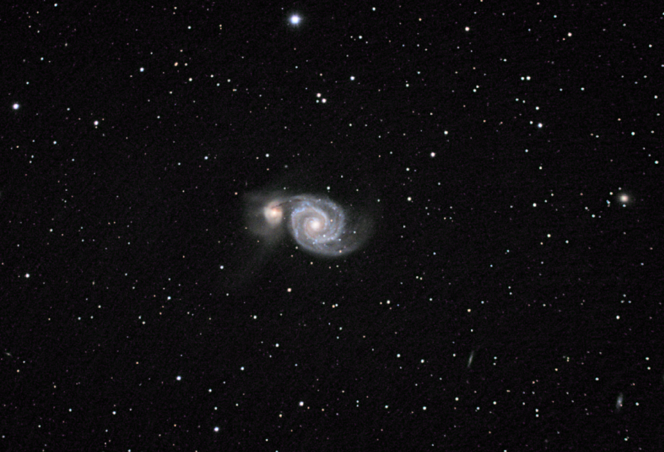

15s de poses unitaires, ça reste pour moi la limite quand on a des spectateurs, ici M63 24x15s où il a fallu attendre 3-4 minutes pour commencer à apercevoir les "flocons"
Evidemment, plus on augmente les temps de pose unitaire, mieux c'est. A 30s, on a largement de quoi s'amuser, mais les spectateurs s'emmerdent ferme entre chaque image et il faut réussir à combler tout en manipulant l'histogramme (perso, j'ai du mal à faire les deux en même temps).

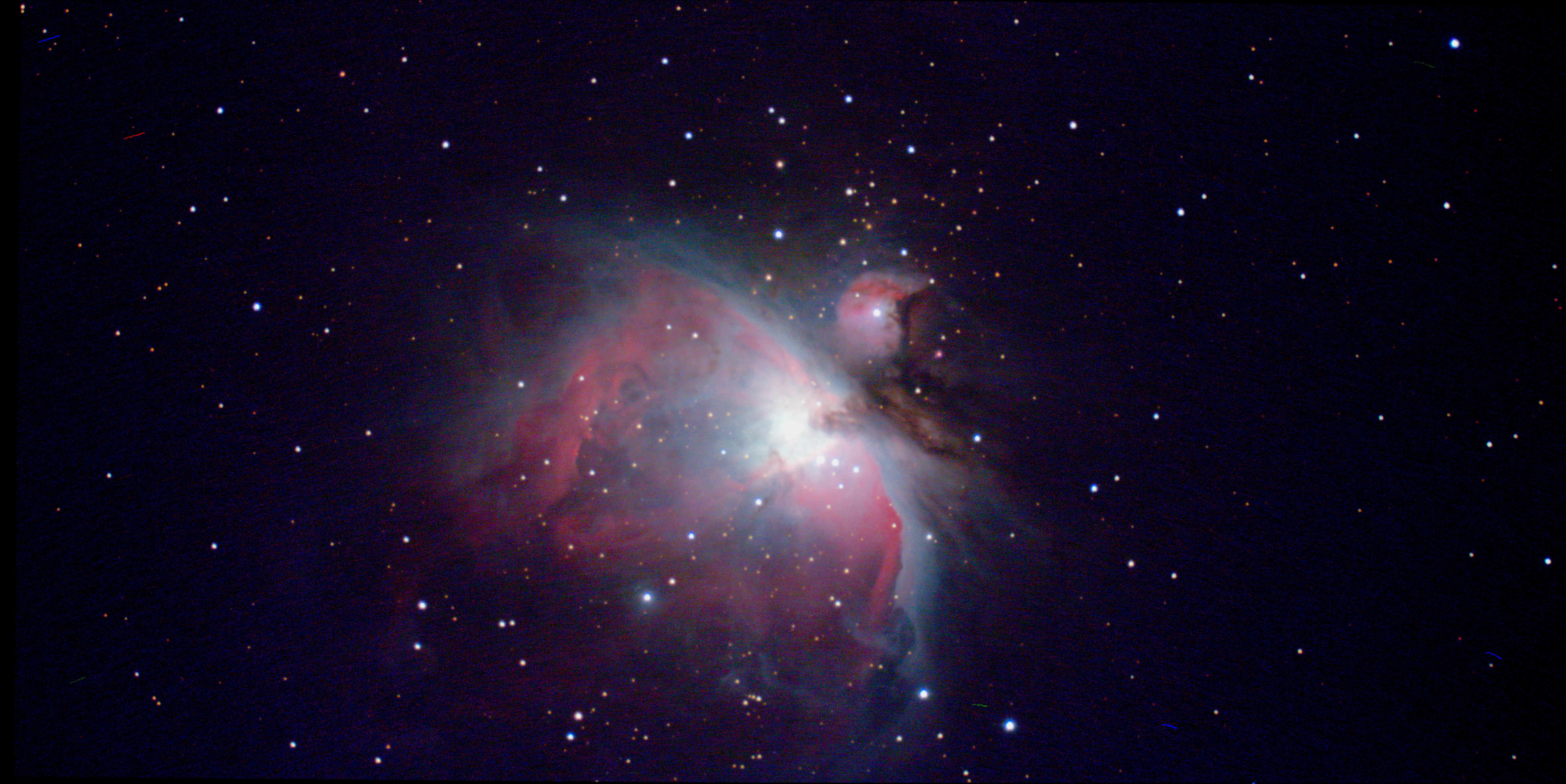

A f/3 on peut faire du 4/8s de temps de pose et voir beaucoup de chose
exemple (15*4s = 60s @ f/2.8 environ en zone avex orange)  capture de l'image vu pendant la séance

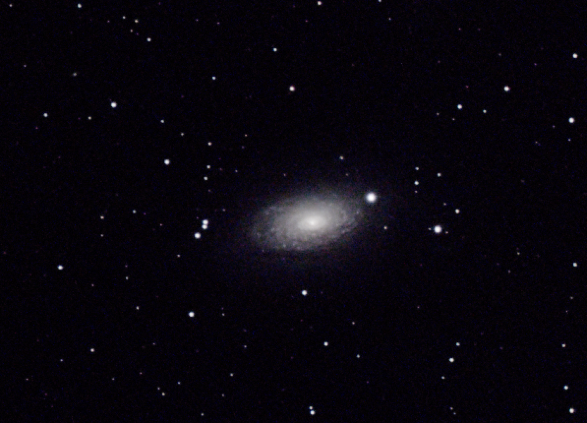

@Greenoodça ressemble déjà plus à ce à quoi je m'attendais en séance, avec juste de l'auto-stretch, et peut-être bouger quelques curseurs. QUelle est ta config exactement ?
