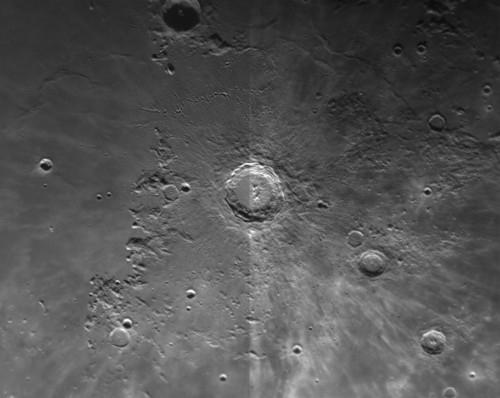

Le Mak commence a tenir ses promesses en lunaire bien sur. Ça change du Newton 150 à f5. Pour atteindre la même focal qu'avec une barlow x2, il faut que je mettre un réducteur x0.5. Mais avec un peu plus de résolution. Mak et réducteur c'est ce que j'utilise pour faire des mosaïque. Réducteur que j'avais acheté pour mon 114/900 et avec lequel, je ne pouvais faire la MAP. Donc il dormait dans une mallette depuis des années. Pas d'indication de la puissance mais en comparant 2 images avec et sans, c'est un x0.5.

Pour la mosaïque lunaire du 16 octobre, je m'y suis repris a 2 fois pour être sur de ne pas manquer un bon. Et surtout pour prendre plus d'images en augmentant le pixel clock dans Genika Astro. Mais comme Murphy vient toujours me faire chier, la 2eme série a été faite alors que le Mak prenait la rosée. Le câble de la résistance s’étant détaché. J'ai pas encore scratche l'EQ6R. Ça sera fait pour la prochaine fois.
Et 2 details avec et sans barlow:

Ah oui, ce Mak, j'ai mis du temps à le choisir après le Newton. Je pensais aussi a un Newton 200/800 mais finalement, je suis très content de mon choix très planétaire à terre. Moins de prise au vent, la sortie au cul (quel pied), une focale sympa et une collim pas trop chiante. Heureusement que j'ai le réducteur de focale pour les mosaïques.
