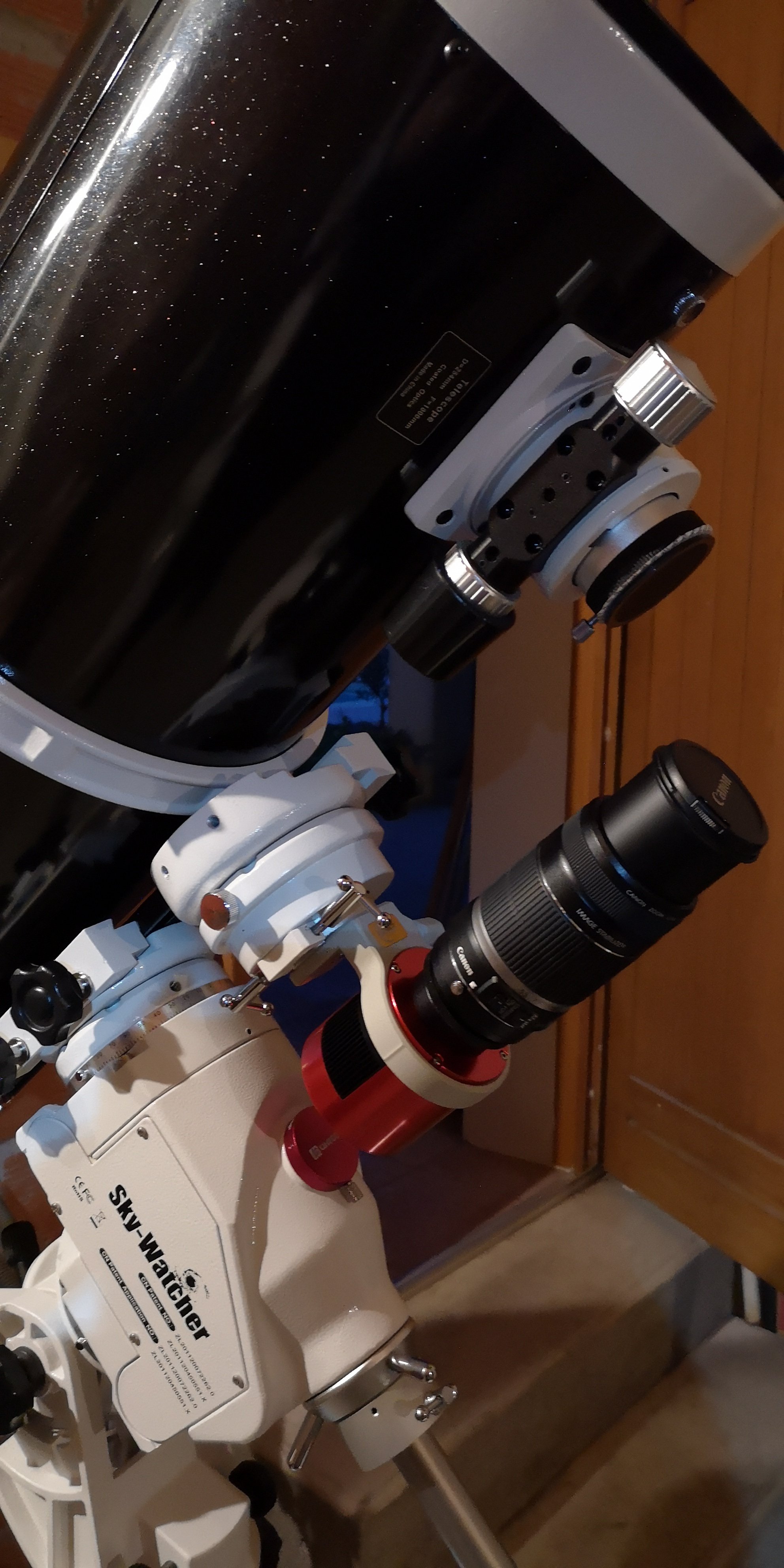

Quoi de plus naturel que de guider une ASI183 avec objo 55-250 avec un Newton 255-1000 et caméra 290mini
(pas sur la photo)!!!

Hello,
Si la rigidité est de mise, c'est une bonne idée. L'ancien utilisation d'un M-Uno que je suis en sais qqchose. Avec ces montures à demie fourche le guidage fait partie intégrante du contre poids. Quoi qu'il en soit, rapprocher le poids de l'axe AD ne peut être que positif. Il y en a même qui fixent l'autoguidage sur la barre de contrepoids.

Nickel la rigidité, il manque sur la photo la roue à filtres plaquée contre l'arceau beige. Ce principe peut me permettre également de réaliser un second cliché avec mon autre caméra ASI294 MC équipée d'un DO avec le Newton ou avec une lulu 81_352 à la place.
J'attends maintenant la boucle de Barnard pour remettre ça avec un 18_55.
